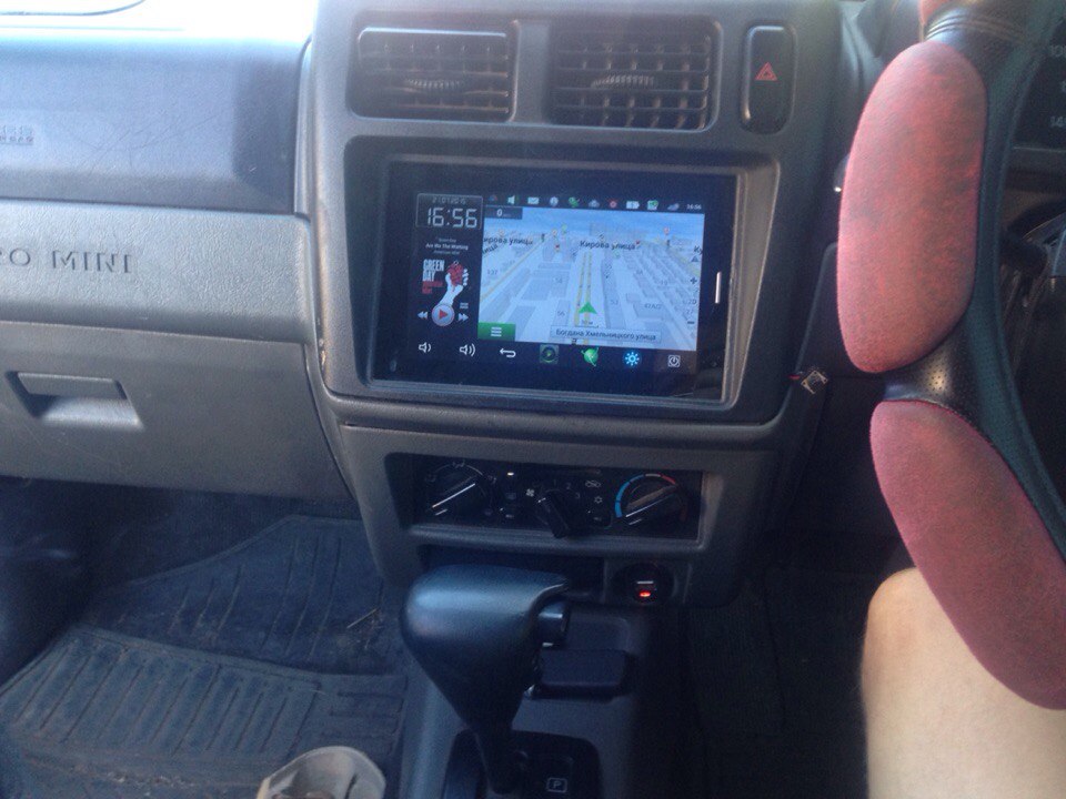

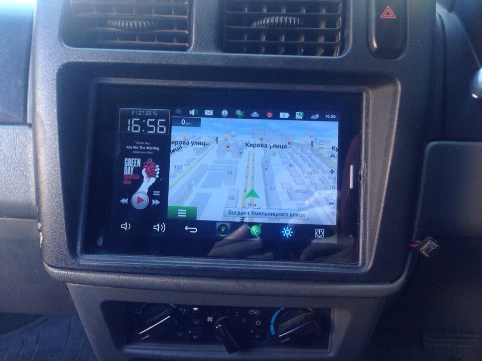

Всем привет. Хочу поделиться самым бюджетным (на мой взгляд) и функциональным решением.
По сути - дешевый 7" планшет, купленный на Авито за пару тысяч. Основные критерии выбора - GPS и GSM модули.
Подключаем USB зарядку и линейным (либо AUX) входом к практически любой магнитоле.
Магнитола валяется за планшетом. Ей там вполне хватило места. Включается по ACC.
Софта и виджетов куча. Настраиваем на свой вкус.
Что имеем: полноценный планшет на Андроиде с полноценным GPS и GSM (основная его функция - интернет).
Теперь мы имеем крякнутый Навител со всевозможными картами и т.д.
Плюсов довольно много. Например - голос из Навитела на уровне громкости музыки. То есть как бы громко не было - никогда не пропустишь важные (порой) сообщения.
Так же можно пользоваться как звонилкой, используя громкую связь. Звук выдают колонки.
Ну и кучу всех остальный плюсов планшета, включая фильмы, радио и т.д. (даже "Окей, Гугл" работает).
Можно вроде как даже ODBC подключить, но я не заморачивался.
В планах посмотреть как там в планшете камера приделана, попробовать вывести её на панель перед стеклом. заодно как регистратор будет работать)
Питание подключено к ACC. Софтом настроено, чтобы при отключении питания выключались музыка и экран.
С хорошим USB зарядником вполне хватает съездить на работу и обратно чтобы акум планшета практически не разрядился за оставшиеся сутки простоя машины.
В отключенном состоянии может простоять несколько дней.
При включении ACC все включается обратно. Будто штатная система, только за 2 тысячи).
Чуть не забыл. Блок печки пришлось перенести вниз, вместо полочки. Немного колбасни с тросиками и всё отлично встаёт.

Нормально, была у меня задумка про планшет, думал куда его воткнуть, а вот что вместо магнитолы можно поставить и не доперChock писал(а):...По сути - дешевый 7" планшет, ...

Уважаемый. Если Вы что-либо не смогли реализовать - не означает что это не реализуемая задача. У меня она работает второй год на второй машине. Я же вроде написал что это работает, а не в планах сделать.Gameszzz писал(а):Херь всё это.
Реализация включения по подачи питания и выключения по его исчезновению - нереализуемая задача
Звук через выход наушников так себе
Короче была тема. зачем ещё одну создавать
Звука через наушники вполне хватает нормальному здоровому человеку, не гонящимся за вышибающими мозг басами и сверхчистым звучанием скрипок. Это всё же внедорожник и задачи его иные. Ну а по звуку... Никто еще не сказал "фу, ужас! Выключи!"
Вам бы, уважаемый, прежде чем делать выводы, разузнать или спросить хотя бы как это и что это.
Ну а создал тему не для рассуждений "как сделать", а показать "как сделал". Если интересно, поделиться опытом и информацией.

По питанию всё очень просто.
Планшет подключен в зарядное устройство, которое в свою очередь подключено к бортсети через АСС.
Соответственно при повороте ключа в положение АСС - идёт зарядка планшета.
При выключении - зарядка отключается.
Далее используем софт AutomateIt или MacroDroid для управления.
Эти программы могут творить чудесные вещи. Например выключать подсветку, музыку, GPS и вообще что угодно при отключении питания.
Также включать и запускать что угодно, если питание появилось.
Да они вообще что только не могут... у них огромная куча триггеров и вариантов действия на них.
Скачайте, посмотрите. Вам понравится.
Повторюсь - эта схема работает у меня уже на второй машине. Никаких проблем не было.
Повернул ключ - включился экран, заработала музыка, навигация.
Повернул обратно - всё утихло и погасло.
Соответственно пока машина работает - планшет всегда заряжается. То есть не разряжается вовсе никогда.
Ну и нормальный планшет без подзарядки может пролежать неделю и не разрядиться, если у него выключен GPS, экран и прочий ненужный в спячке софт. То есть неделю можно машину не заводить и ничего не произойдёт.
По звуковухе повторюсь - мне хватает, как и окружающим. Машинка для дорог сделана, а не для соревнований по автозвуку. Каждому своё.
Pajero Mini 2002г. Автомат. 4WD

и как работает? Что в машине видит, что показывает?maxvid писал(а):Подключал ELM327 (с кнопкой выключения, брал на алиэкспресс) по BluetoothChock писал(а):Можно вроде как даже ODBC подключить,
Многие люди живы только потому, что стрелять в них незаконно

Re: Мой Фронт-Энд
на карписи у меня был БП умный, который тогда стоил как два планшета.Gameszzz писал(а):Не было намерения с кем то ругаться
Но хардварные решения далеко впереди софтварных изъёбок.
ИМХО хардварные изъёбки ничем не лучше софтварных решений.
Хотя интересно. Перечислите плюсы Ваших хардварных решений. Может я чего не знаю.

Re: Мой Фронт-Энд
работает также, как и магнитола. По АСС.St@tus писал(а):А как работает планшет на заглушенной машине??? то есть если не подключен БП который на зажигание он отключается?Chock писал(а): Может я чего не знаю.
Вынул ключ - вырубилось всё.
Повернул на АСС (то есть положение перед зажиганием) - всё включилось и работает. Заводить машину не обязательно. Планшет работает и заряжается. Посадить АКБ автомобиля зарядкой планшета очень сложно.
