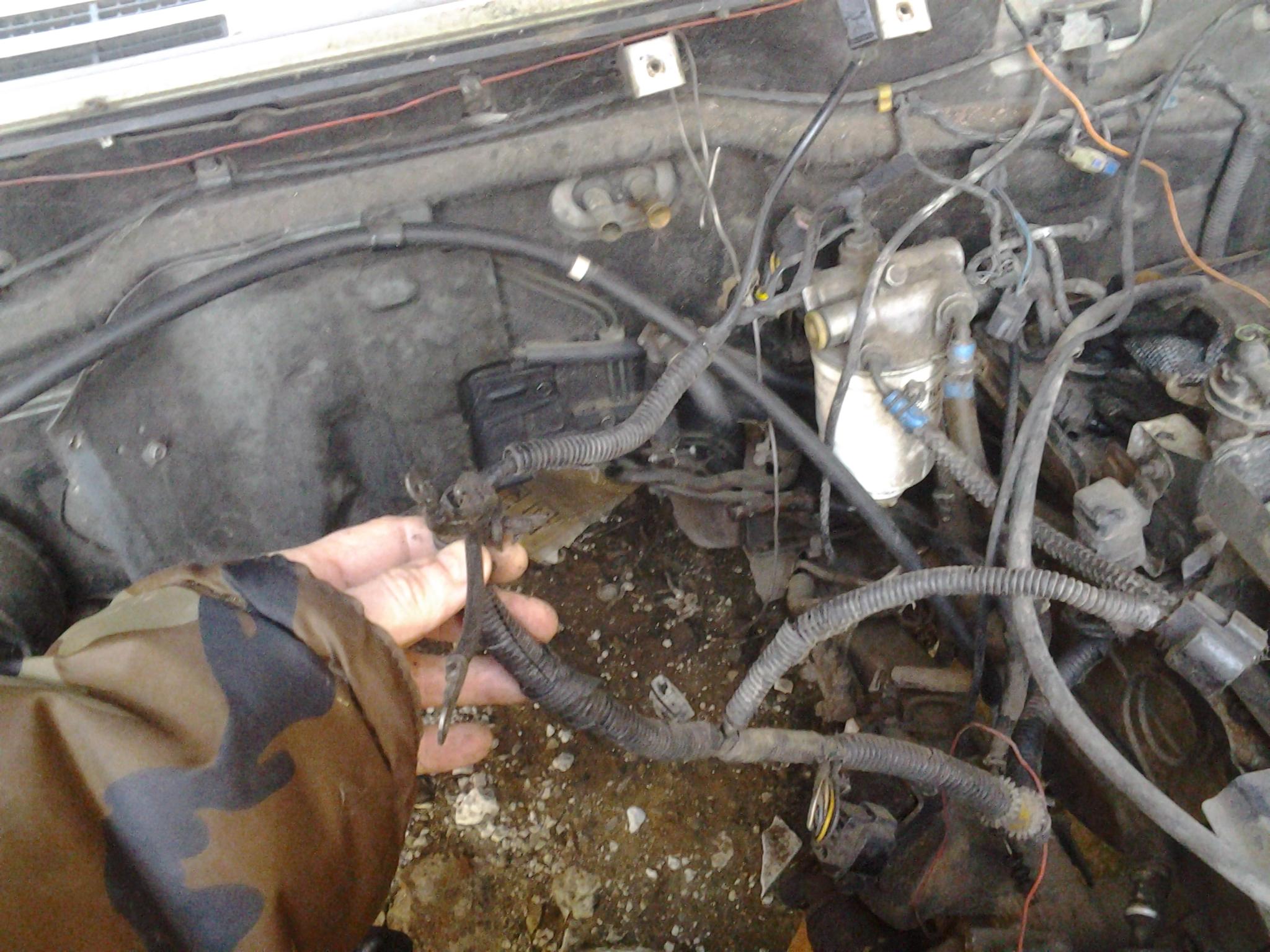

Подскажите пожалуйста из каких жгутов выходят провода идущие на датчик давления масла, а то разьём есть а провода нет. И на датчик вода в топливном фильтре, там кто то под корень откусил. и цвет провода на датчик для масла.

санёк)) писал(а):Подскажите пожалуйста из каких жгутов выходят провода идущие на датчик давления масла, а то разьём есть а провода нет. И на датчик вода в топливном фильтре, там кто то под корень откусил. и цвет провода на датчик для масла.
На датчик давления масла провод выходит из жгута, который идет на генератор. По крайней мере на моей праворульке так, думаю и на вашей машине отличий нет. Там кроме проводов на генератор и на датчик давления масла нет ничего. Если конечно конструктивно не было еще датчика уровня масла в поддоне.
Ну а провода на датчик воды в фильтре находятся не далеко от фильтра. если конструктивно был предусмотрен фильт с подогревом, то разъемов там будет 3. Один разъем на датчик воды в фильтре и 2 разъема на подогрев, один на датчик и один на нагревательный элемент. Выше будут разъемы на датчики ЕГР.

Спасибо на датчик давления буду искать. Но насколько помню из этого жгута не торчат неподключенные провода.егр и подогрев фильтра не предусмотрены с завода) не подскажешь от какого жгута выходят на датчик воды?

санёк)) писал(а): не подскажешь от какого жгута выходят на датчик воды?
Топливный фильтр стоит снять. прямо за ним должен раполагаться разъем для подключения датчика воды. Не думаю что там все разъемы поснимали.
На фото стоит фильтр с подогревом, поэтому там фишки снятые присутствуют. Правее от фильтра разъем клапанов ЕГР. Далее жгут видно заходит за фильтр, там и все провода и разъемы.
