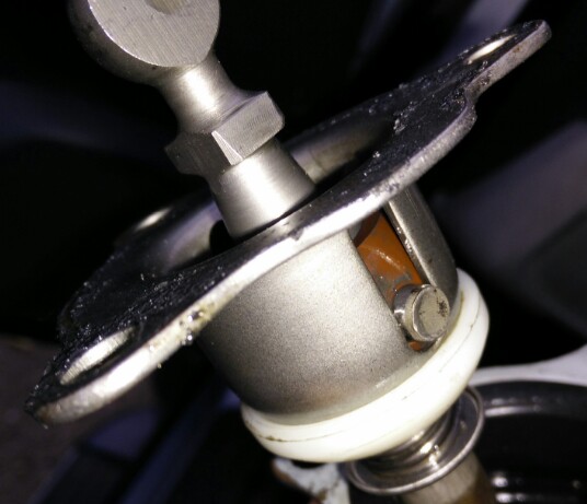

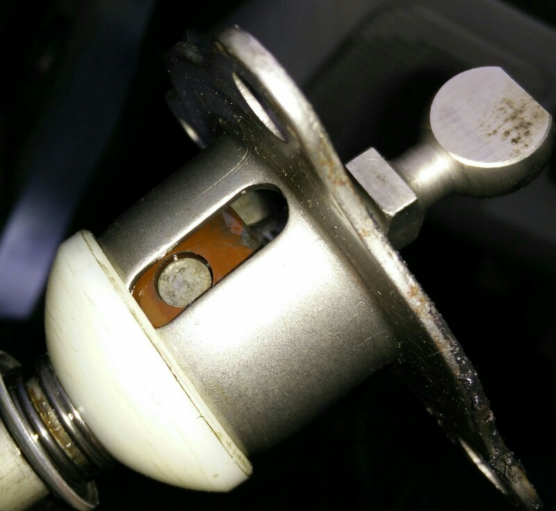

Вопрос ещё про рычаг. Штифт у него стоит со смещением, это нормально или нужно сдвинуть его ровно?
- Сообщения: 20433
- Благодарил (а): 101 раз
- Поблагодарили: 1348 раз
Re: Снятие рычага раздатки на МКПП с дизелем
Сойдет, но ежели хотца то поправь, но ток не бей молотком, расколотишь шарик, в тисках допресуй

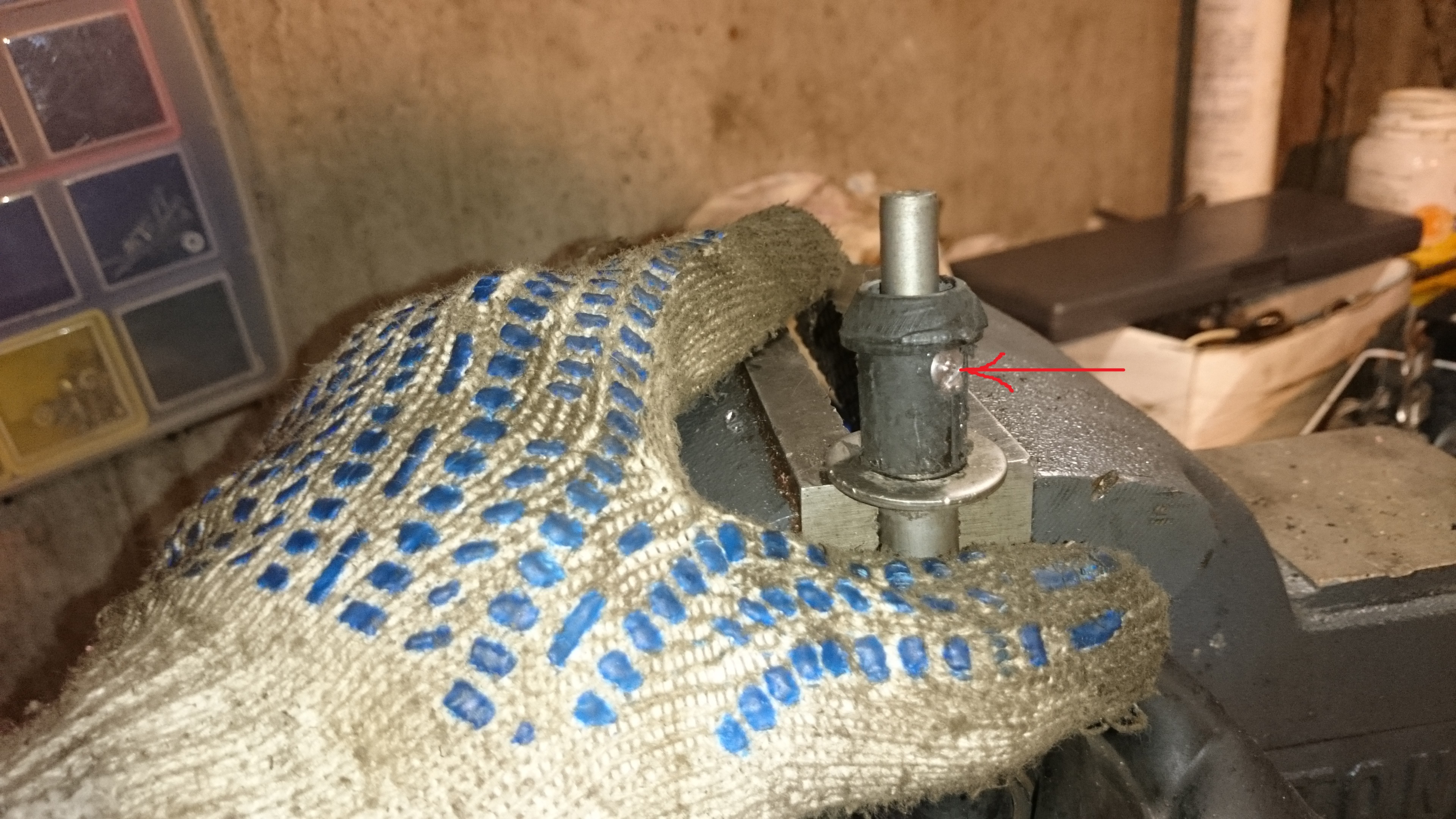

Я не могу выбить этот штифт. Надо заменить пыльник, но не ручка рычага не снимается ни штифт не выбивается.
Как действовать, люди?
Паджеро 2 (до рестайл, 1996), V43W, 6G72 - 24 кл, МКПП, SS, бодик 6-0, шнорк, лебедка 12000Lb, силовик спереди, лето - Interco TSL SSR 35x12.5, зима - Nankang IA1 35x12.5
- asferrum
- Сообщения: 5621
- Двигатель:: разные
- Откуда: Новомосковск-Рязань
- Благодарил (а): 834 раза
- Поблагодарили: 311 раз
я шарик менял(лопнувший был),штифт этот выбивал молотком опирая рычаг на тиски чутка раздвинутые.Suhoi писал(а):Я не могу выбить этот штифт. Надо заменить пыльник, но не ручка рычага не снимается ни штифт не выбивается.
чутка даже помялся стакан этот при выбивании.

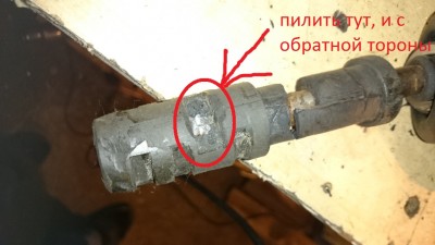

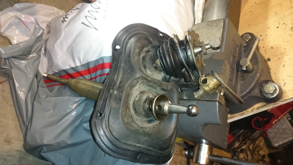

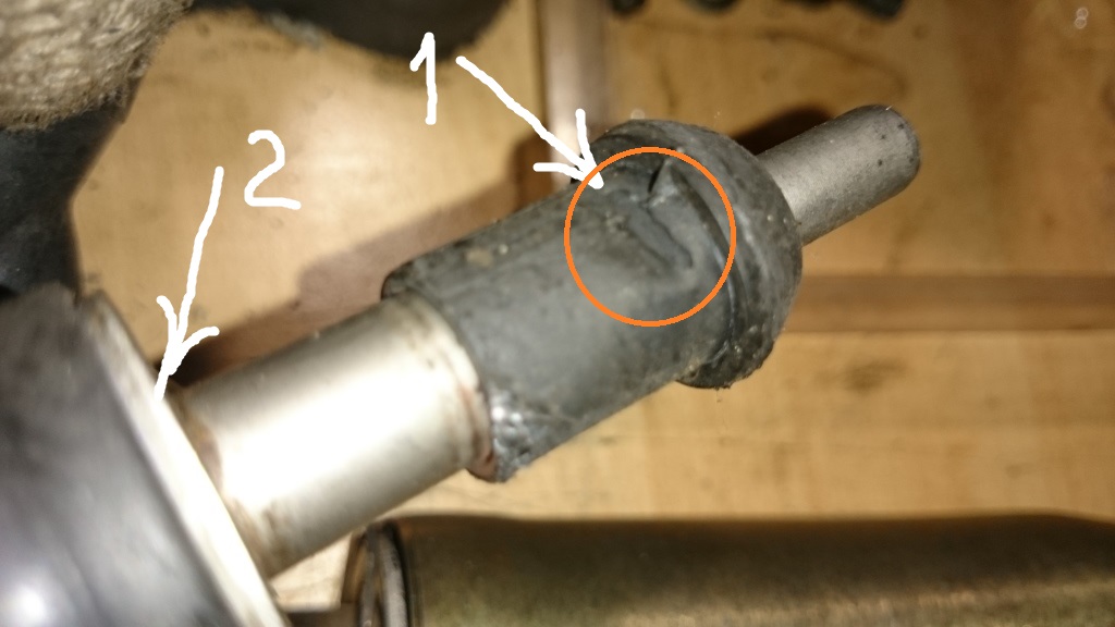

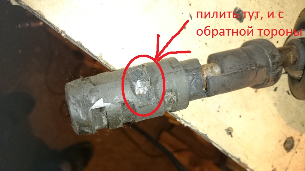

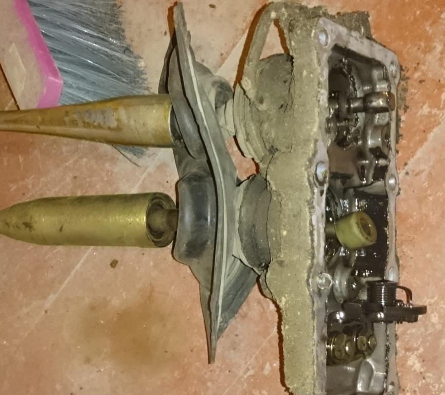

Разобрал я эту конструкцию все таки.
Японцы очередной раз меня расстроили (если не сказать больше, не материться, так как руки себе два раза....молотком)
Я так понял, что япы решили этот узел менять целяком, но накой они выпускают пыльники рычагов отдельно не ясно? (значит метод замены как то педусмотрен) мне как инженеру это не понятно. Оригинального способа я искать не стал, так как такие вещи привык делать опираясь на личный опыт.
Разобрал я этот узел как смог, испробовав все методы, но для вас коллеги я рекомендую такой порядок разбора рычагов (замены пыльников) МКПП и РКПП:
Имея снятый блок рычагов не надо разбирать нижнюю часть (шарнир) выбивая штифт, а надо освободить верх рычага, так как даже после выбивания штифта и разборки шарнира мы не можем снять упорную шайбу, а её диаметр около 4 см и натягивать потом пыльник через неё не есть правильно.
1. снимаем стопорные кольца в нутри ручек рычагов
2. сдергиваем (любыми способами) ручки с рычагов. Они очень плотно сидят.
3. болгаркой или дрелью подрезаем запресованные элементы верхних втулок (на КПП и РКПП они разные) рычага и сбиваем их.
4. остальное и дураку ясно.....
Собираем как получится.
Я еще не собирал, но думаю срезанные втулки зафиксировать сваркой (лишь пара капель), а порванную резинку рычага МКПП посадить на клей момент (главное обезжирить).

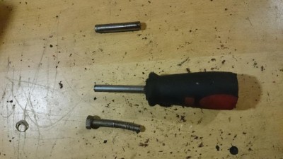

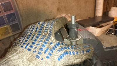

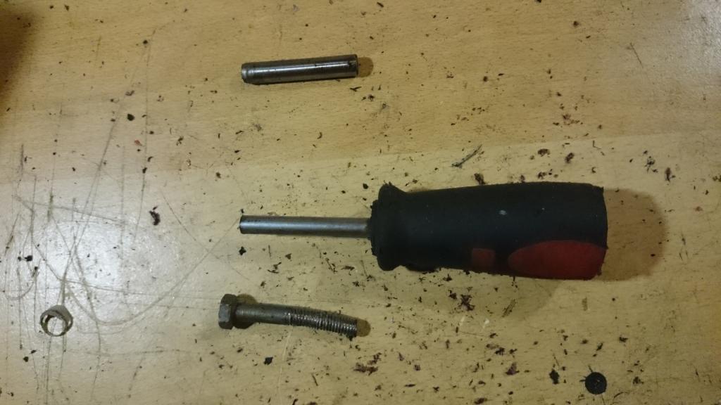

Для тех кому надо будет разбирать шарнир хочу сказать, что это не просто.
1. штифт сидит очень плотно
2. для его выбивания надо найти хороший упор чтоб не деформировать внешнюю обойму шарнира (я для этого нашел совдеповский латунный шаровый кран)
3. для выбивания штифта нужен прочный бородок диаметром 6 мм. Болт на 6 гнется как гвоздь. я пожертвовал отверткой. (см фото)
