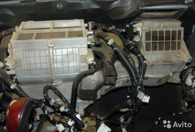

Re: дует горячий воздух при езде из воздуховода
Alekxxx писал(а):получается где вход трубок там есть щель или отверстие из за чего горячий воздух от двигла поступает мне в салон через воздуховоды?
::-D: Не реально ... :*PARDON*: Смотреть надо работу именно заслонок .
