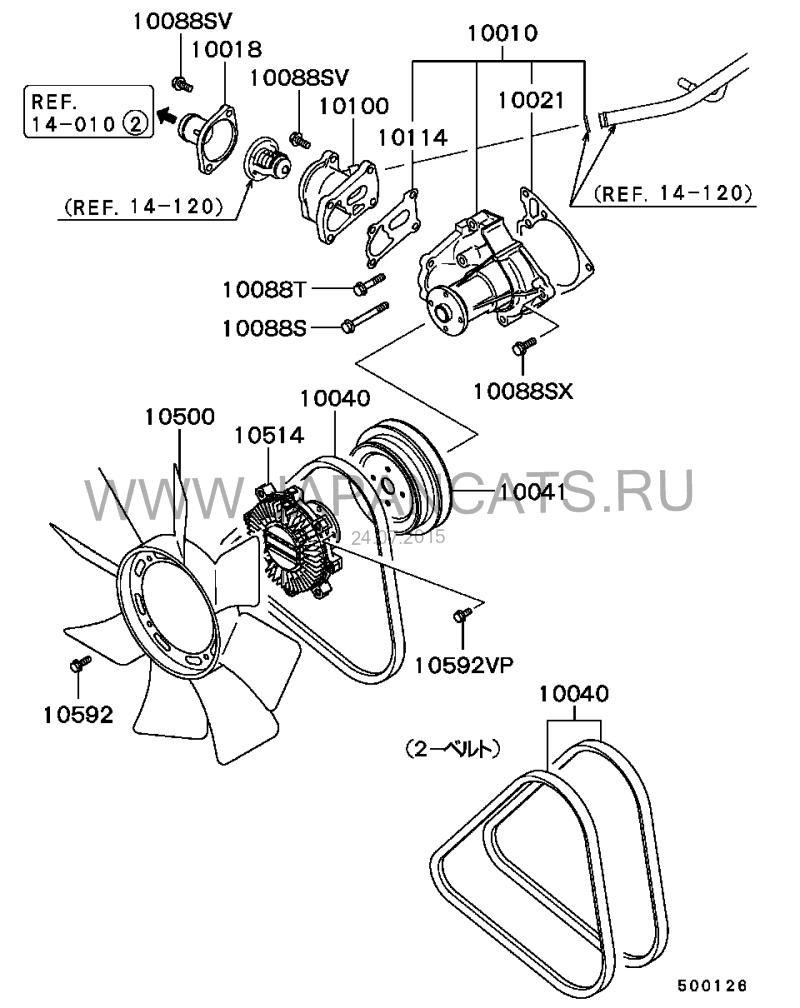

Собственно "под шумок" при капиталке, решил поменять водяной насос (помпу).
По моему VIN-у (V24-4008960, 2,5TD '91, Трехдверка пруль) заказ по Exist-у пришла красивая деталюшка, что-то типа такого:
Я как-то благополучно отдал её мотористам и забыл... но потом при сборке выясняется, что у меня НЕ такая помпа, а с одним круглым отверстием и отводным патрубком вниз.
Ни поиск, ни интернет не помог в определении, что это за тип помпы использован на моей машине....
Может подскажете кто, какой иной (чем на картинке) тип помпы мог быть на паджерике в этих годах...
Так народ подсказал:
У меня каким-то волшебным хером оказалась помпа от более СТАРОЙ модификации паджерика. Походу кто-то колхозил и переставил помпу и патрубки от старой модификации.
Тему можно закрывать.... хотя пусть висит, может еще кто на такие грабли наступит.

Найдите к этой помпе промежуточную проставку как на фото, под номером 10100, и поставите нормальную помпу, будет у вас один патрубок.
