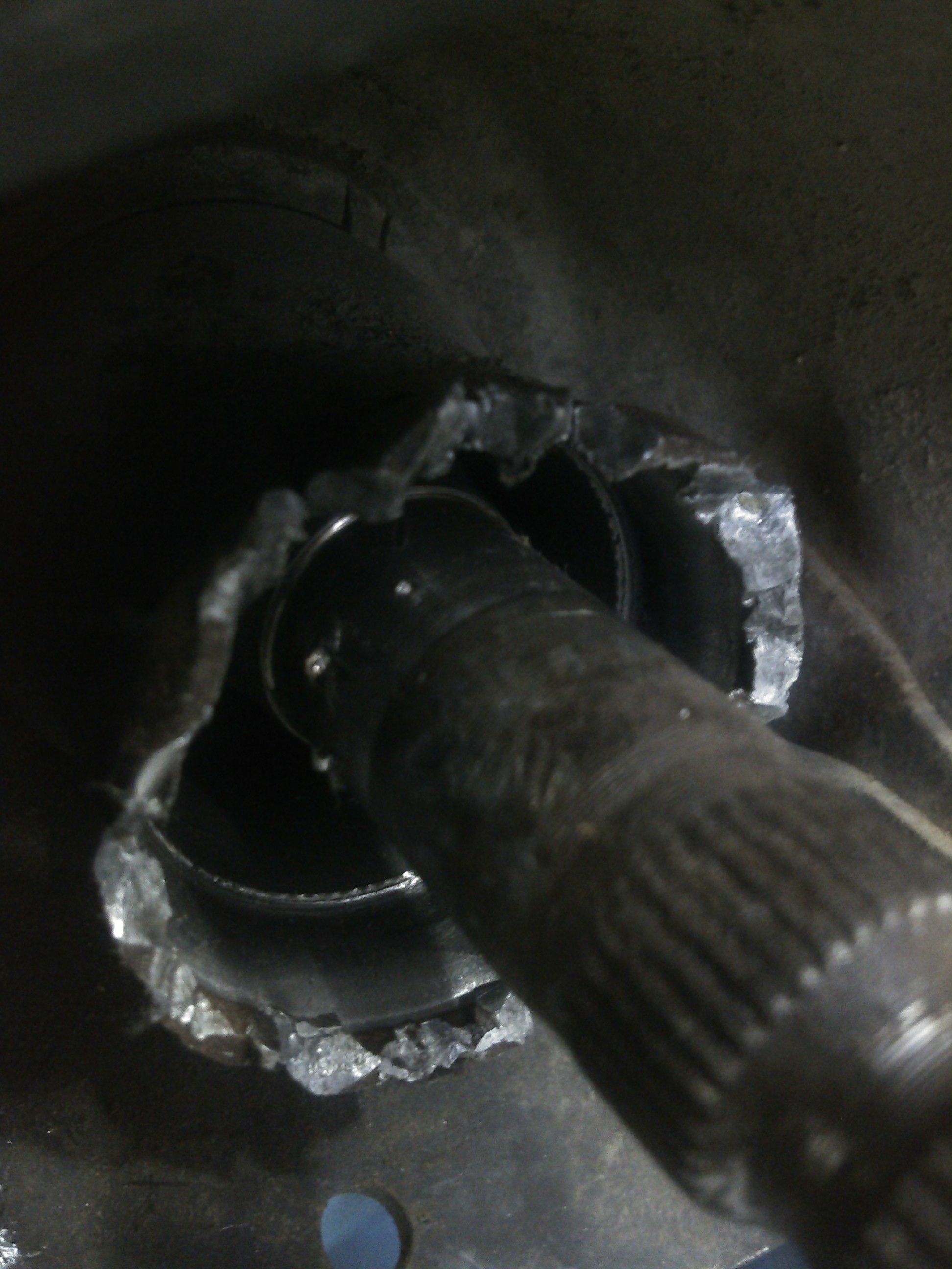

Завальцовываем подшипник, и ставим рулевую колонку на место.<br />Теперь в руле ничего не брякает.

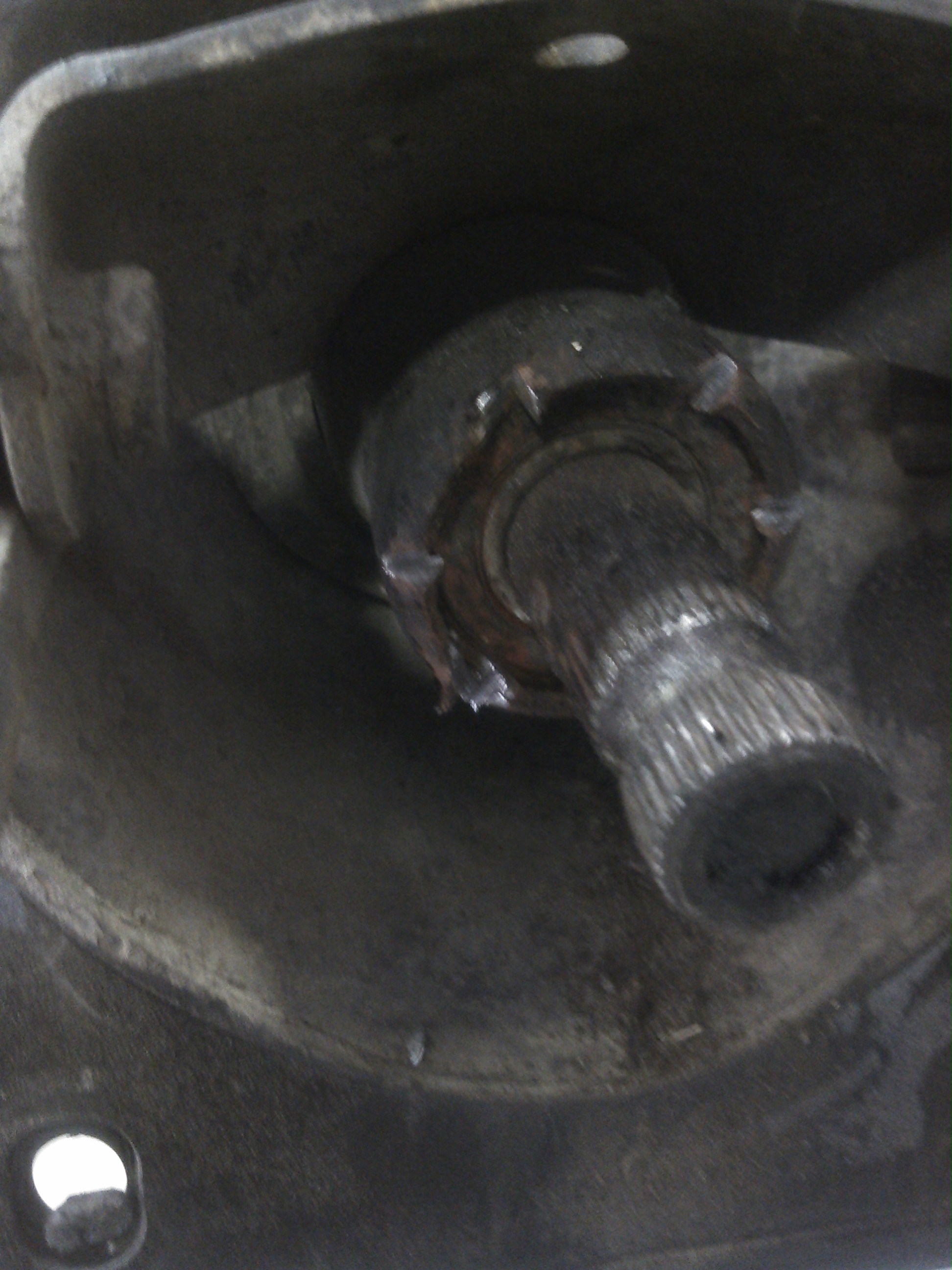

Вынемаем из колонки подшипник. Мой вал в месте посадки подшипника был изношен. Я набил посадочное место зубилом и смазал обильно хорошим герметиком. Можно конечно посадить и на спец герметик или эпоксидку, но потом его хрен снимешь. Да и мое мнение что герметика будет достаточно, так как большой нагрузки и температуры там нет.

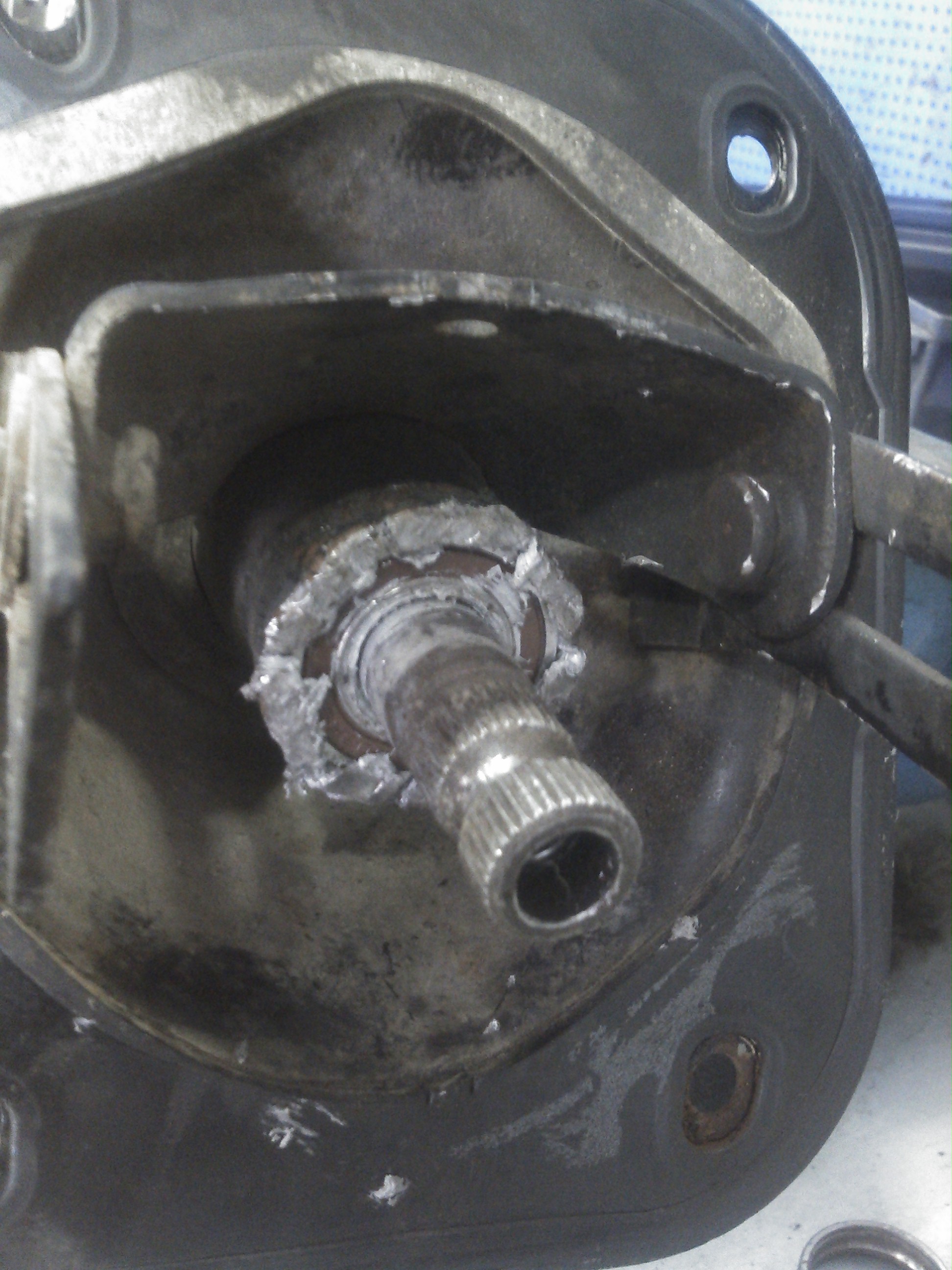

и развальцовываем
и развальцовываем

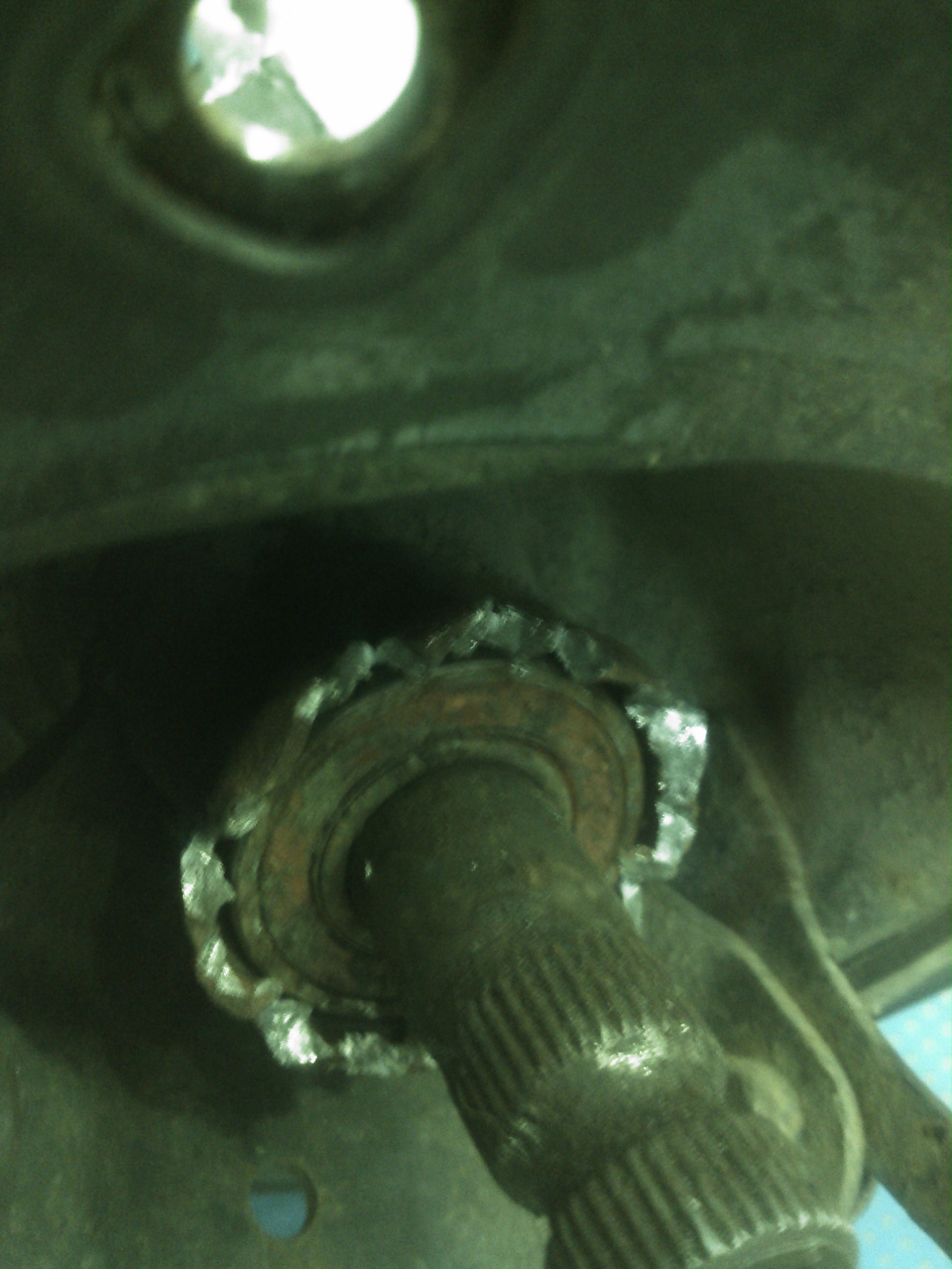

Зубилом надрубаем место развальцовки в нескольких местах

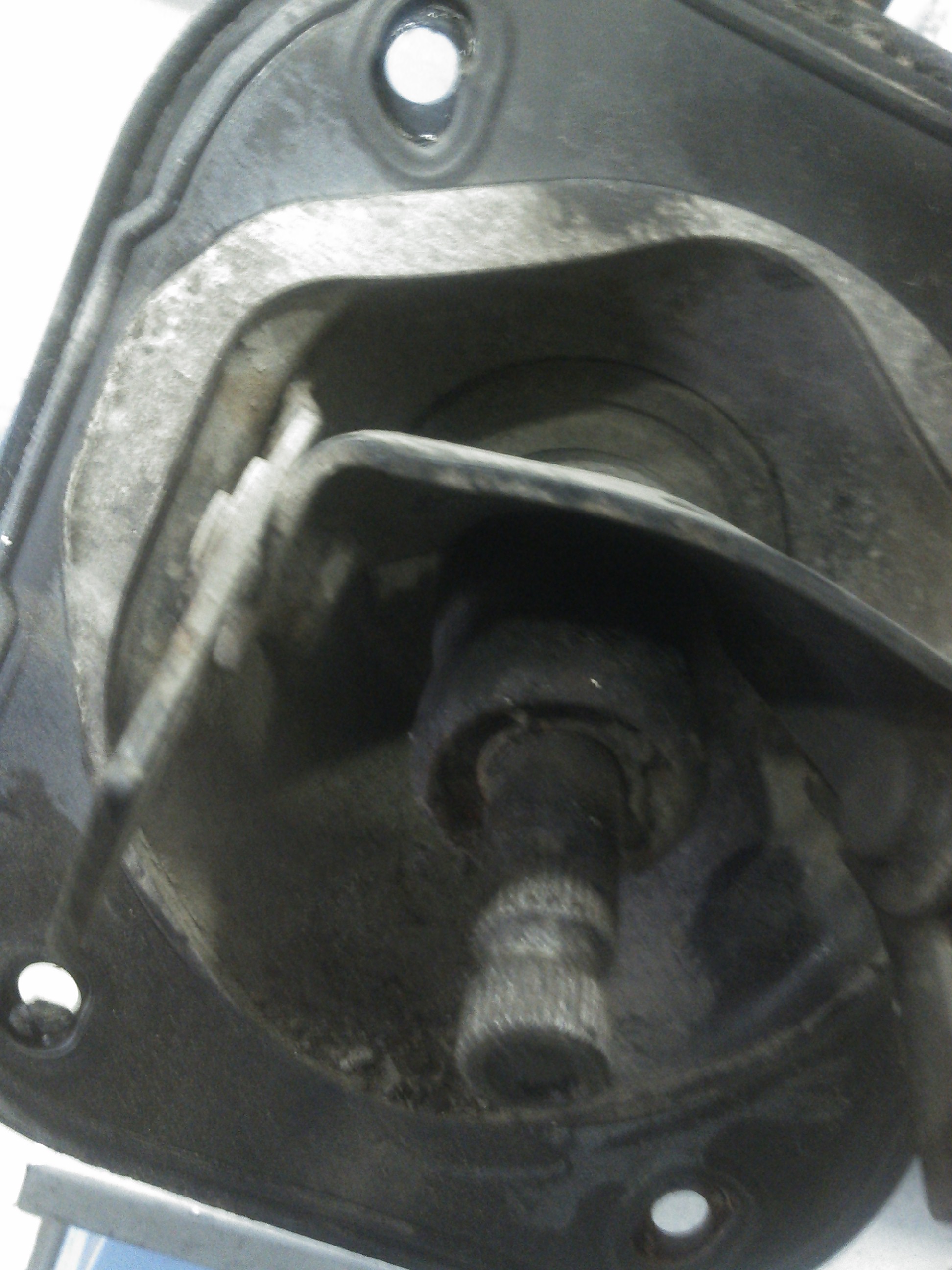

Вот этот подшипник
Вот этот подшипник

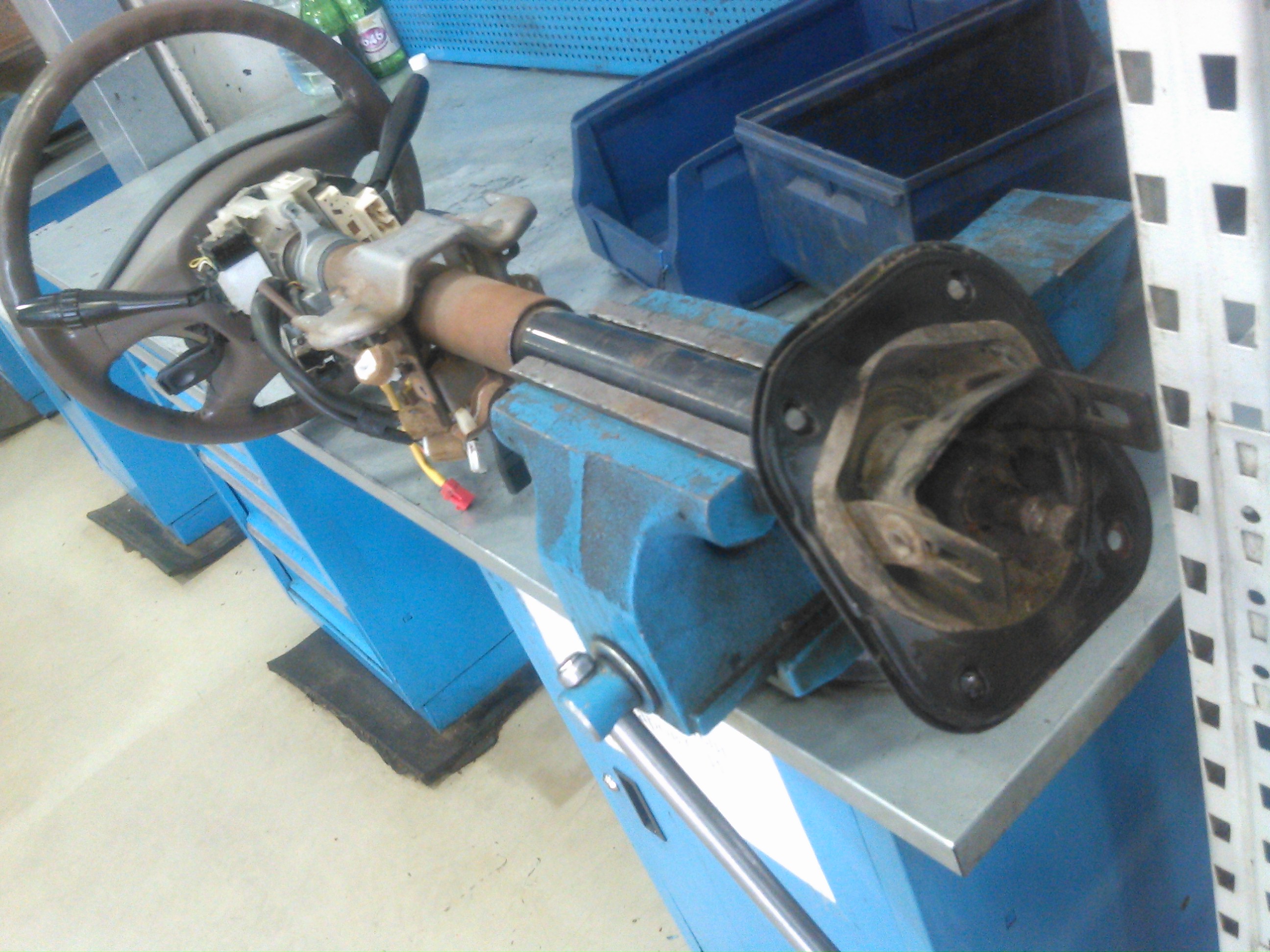

Снимаем рулевую колонку и для удобства зажимаем в тиски.
