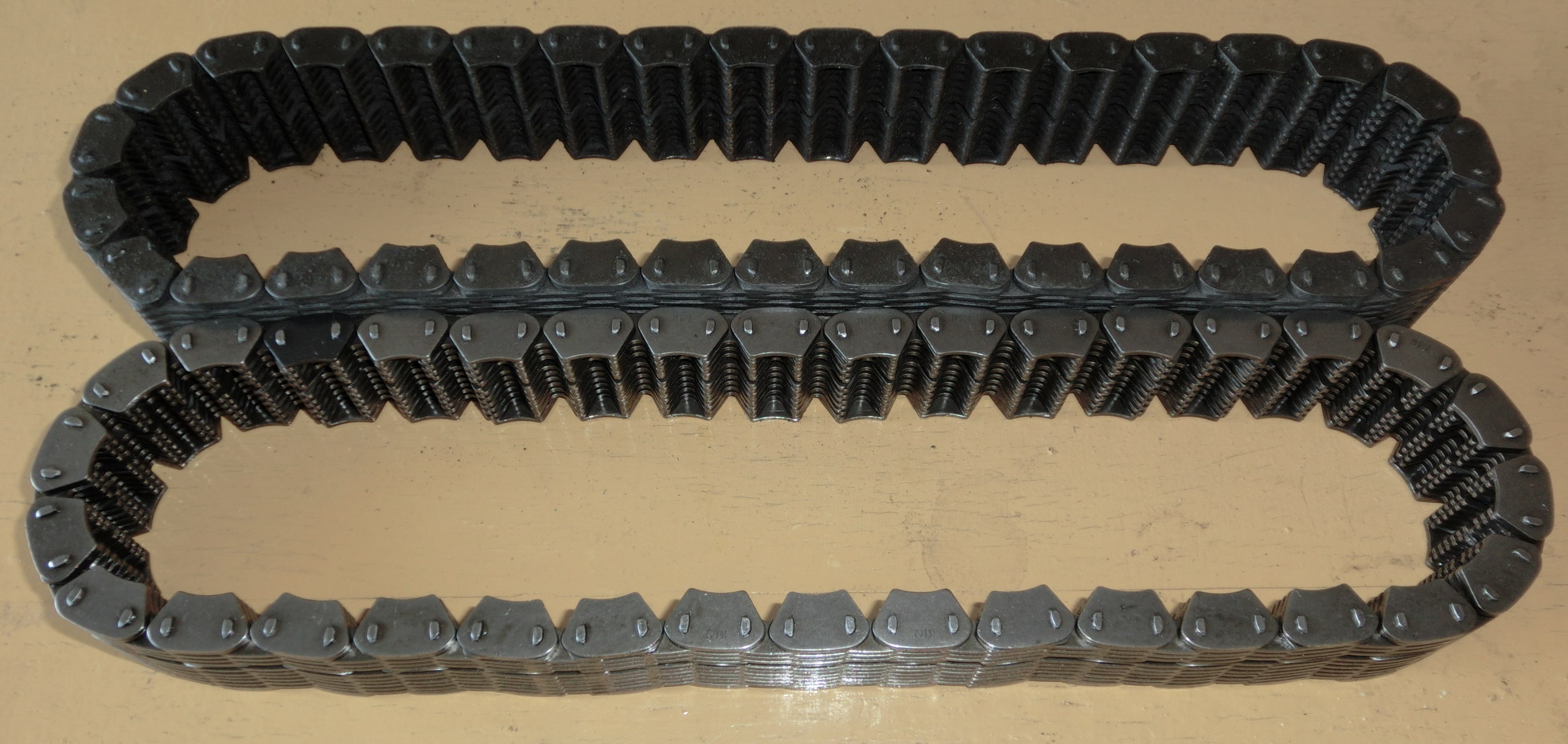

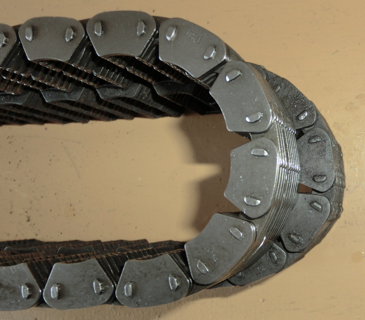

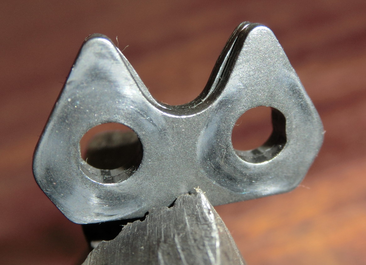

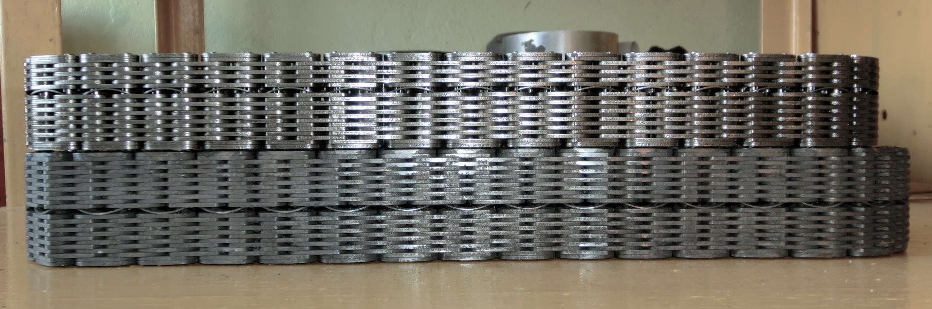

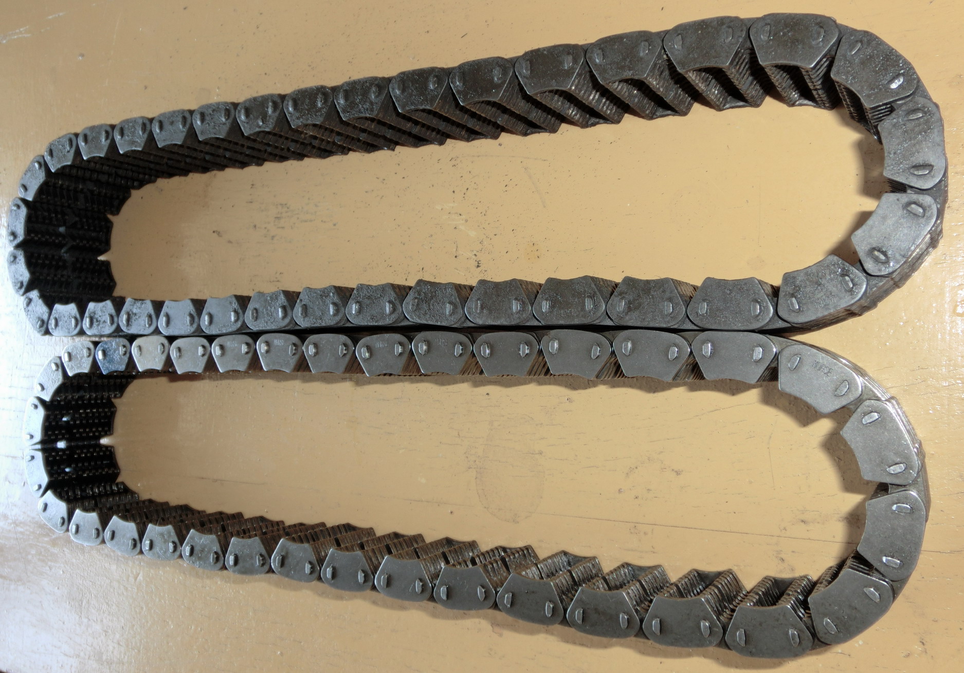

Кое что из архива. "Узкая" и "маленькая" от моей парттайм, вторая от чего - не знаю,отдали на опыты......
