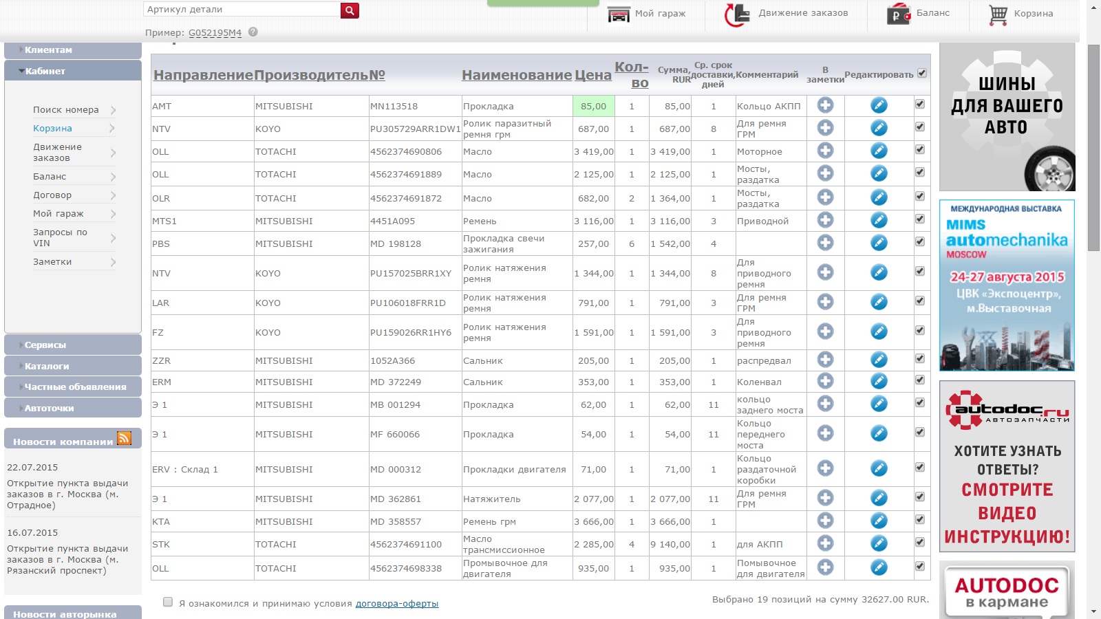

P.S. Информация к размышлению. Сформировал себе заказ для ТО-90 по своему "большому" перечню в Автодоке (только зарегистрировался), и точно такой же в Ехисте по своим "VIP-ценам". В Автодоке (как новичку) дешевле на круг примерно на 1000 руб. Вот так...
