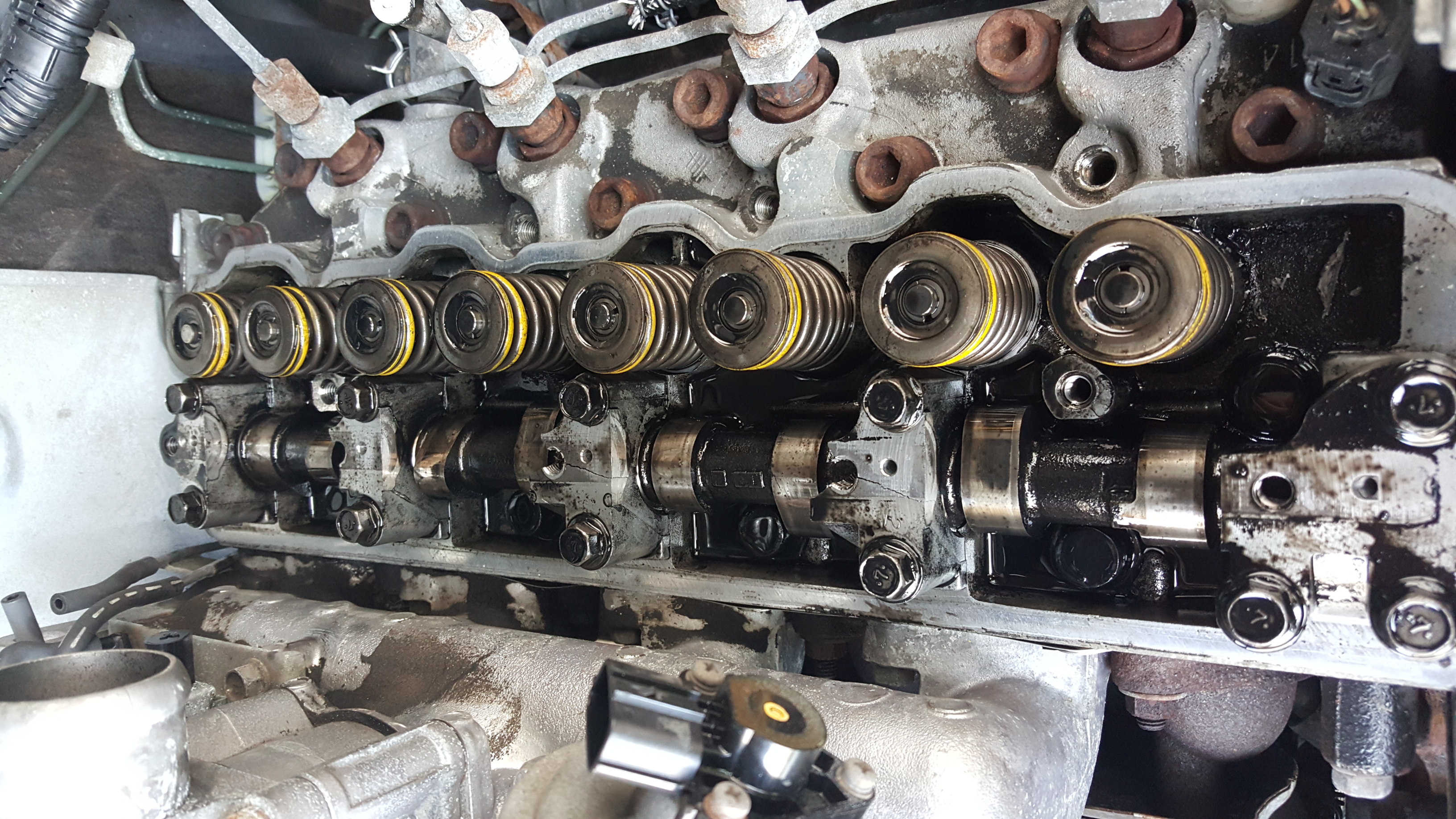

На скорости около 140 в моторе вдруг как загремело!!
Я в шоке думаю кранты, доехал до места благо оставалось пару км (при этом грохот ужос и тяги нет)

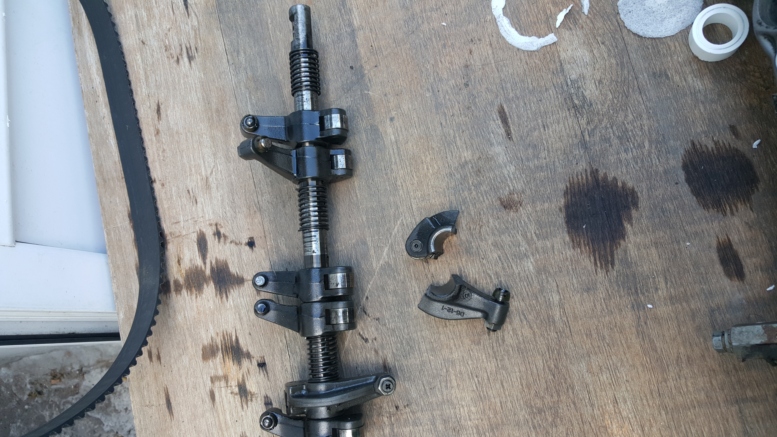

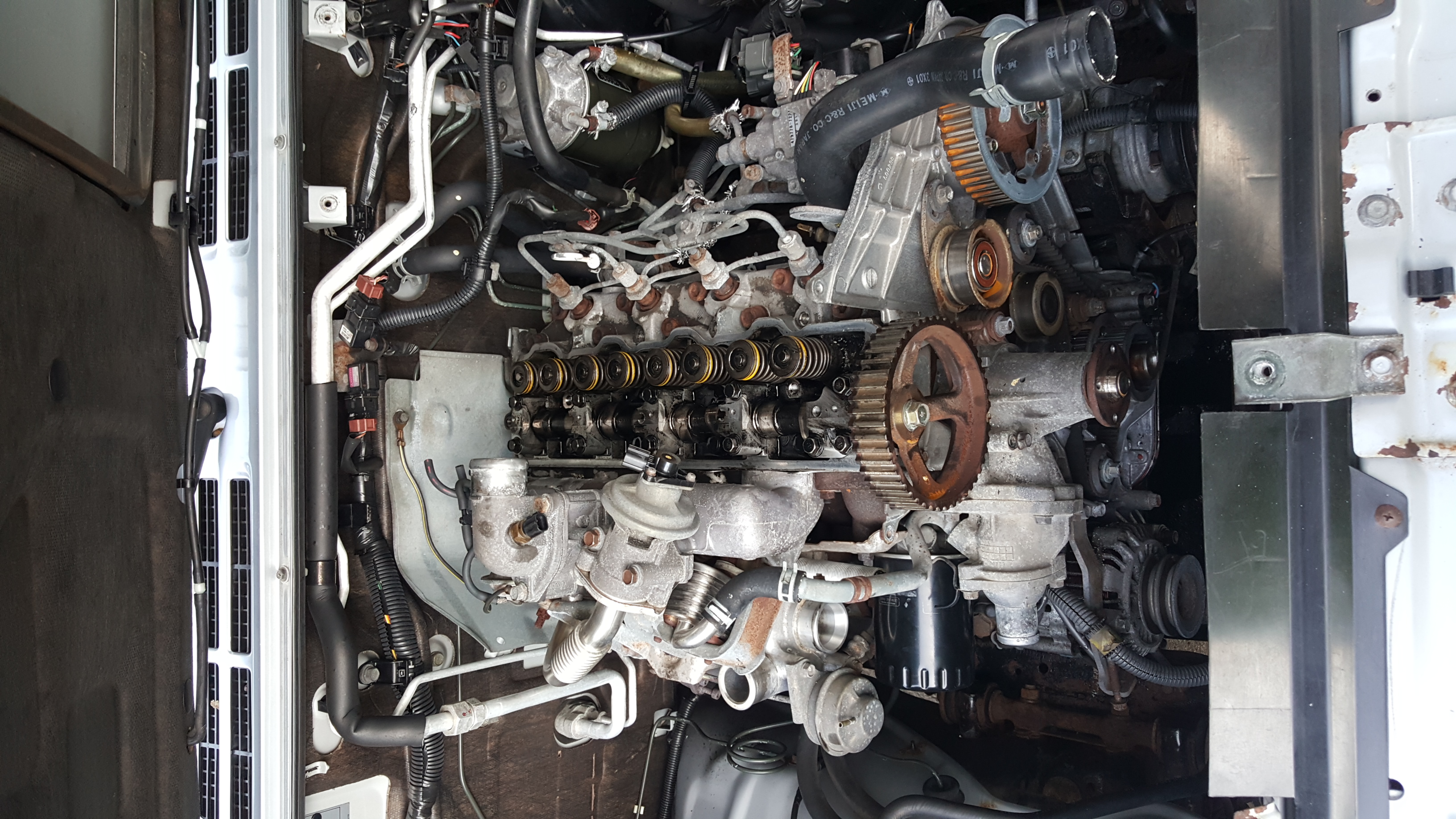

самостоятельно стал разбирать, обнаружил в первую очередь шкиф расслоился убил пластиковую защиту и датчик положения КВ,
Думаю ну и хорошо, поменяю и вперед!!
Поменял и ничего чихает не заводится,
полез дальше оказалось Все Капут,
Проверил метки не совпадают на пол оборота, открылк клапанную крышку и ужаснулся!!
фото прилагаю!!
А по сему Подскажите уважаемые форумчане куда обратится (в москве и подмосковье)
остались ли нормальные мотористы???
(записался в дизель сервис на Василия Петушкова д3)
почитал про них отзывы и просто не решился туда ехать
Дайте плиз мастера с ровными руками!!

Жертва ремня балансирных валов?

А вы бугеля(крышки распредвала) не откручивали? Резьба под болты крепления бугелей цела? Я к тому, что можно было рассмотреть вариант установки новых бугелей (напр. CH-32000) и "притереть" под них распредвал.

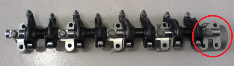

/ RK-32000 комплект рокеров с осью и крышками р/в MITSUBISHI 2.5D 4D56/T
http://shop.engines.ru/detalnyi_prosmot ... 48/#tab1_1

Сразу знающим вопрос а отдельно первую крышку продают? или только набором RK-32000
