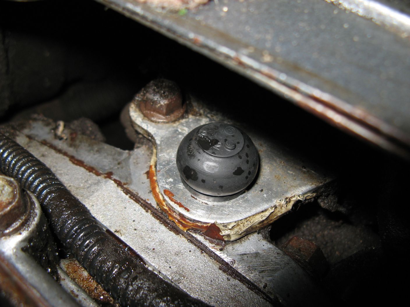

Проблема: приехал с отдыха на природе с сильным запахом трансмиссии и сильно нагрелся пол в районе ног пассажира и водителя. Думал мало масла в коробке, отвинтил уровневую пробку с нее струей давануло масло!!!!(месяц назад было норма сам проверял) Масло чистое без посторонних жидкостей, мне подсказали надо почистить сапун. В инете все пишут про АКПП что там какой то грибок.. скинул лючек у рычагов МКПП все обшарил нашёл на месте сапуна какой то наболдашник с двумя резиновыми трубками трубками (думаю это он и есть) никаких граней под ключ нет, попробовал покрутить с трудом , но крутится правда не выкручивается... если это сапун то как его вытащить или почистить? Если нет то где находится сапун на МКПП Паджеро 2 6G72?

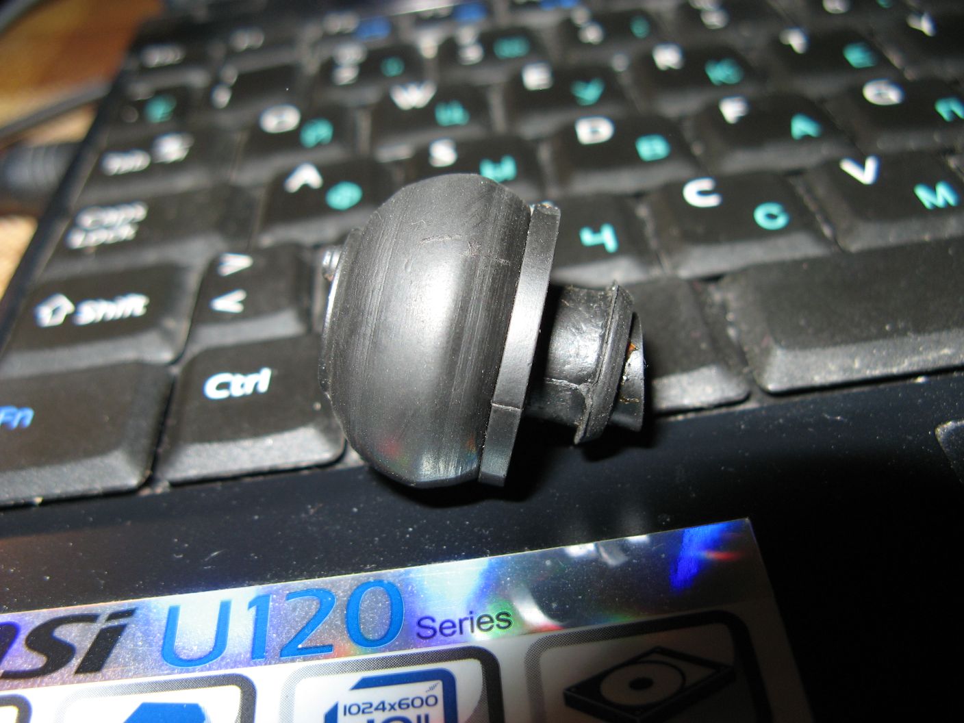

Re: Где находится сапун ка мкпп П2 6G72 и как его снять
Сообщение de »
Мопед не мой. Где взял - не помню. Автор - Белый.

Я собственно о нем и говорю, а как его снять или почистить?

Если не выкручивается, значит надо просто дернуть. Аналогичная модификация, но без трубочек, а с грибочком, просто выдергивается.

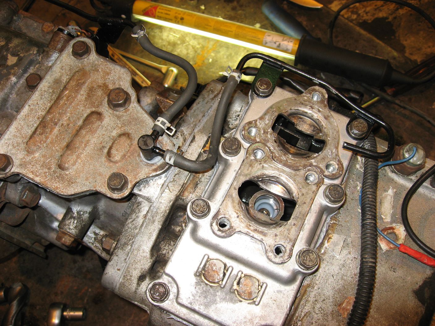

Иван_Ершов писал(а):Он в отличии от резинового на каком то белом пластике сидит и дергать страшновато сломать можно. Да и не удобно, места крайне мало, вот и пишу, может кто уже делал?

Сегодня полез опять ковырять ::-[: , смог снять сапун, он кстати оказался тройником и держался по крайней мере у меня на герметике,почистил. причиной поломки оказалась трубка сапуна которая заходит в пыльник раздатки была забита и не продувалась. все почистил. :8-):
