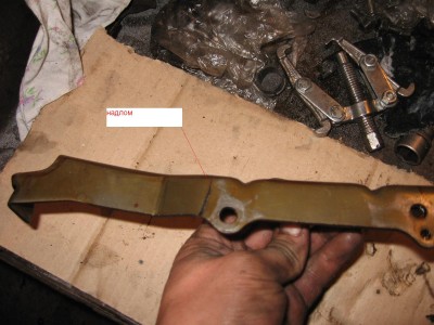

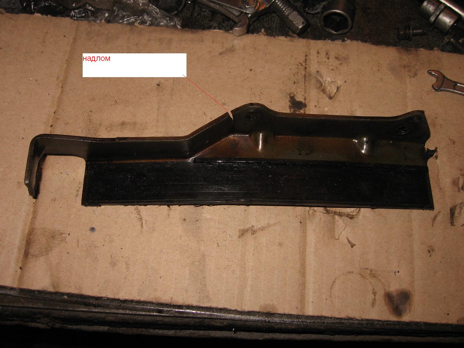

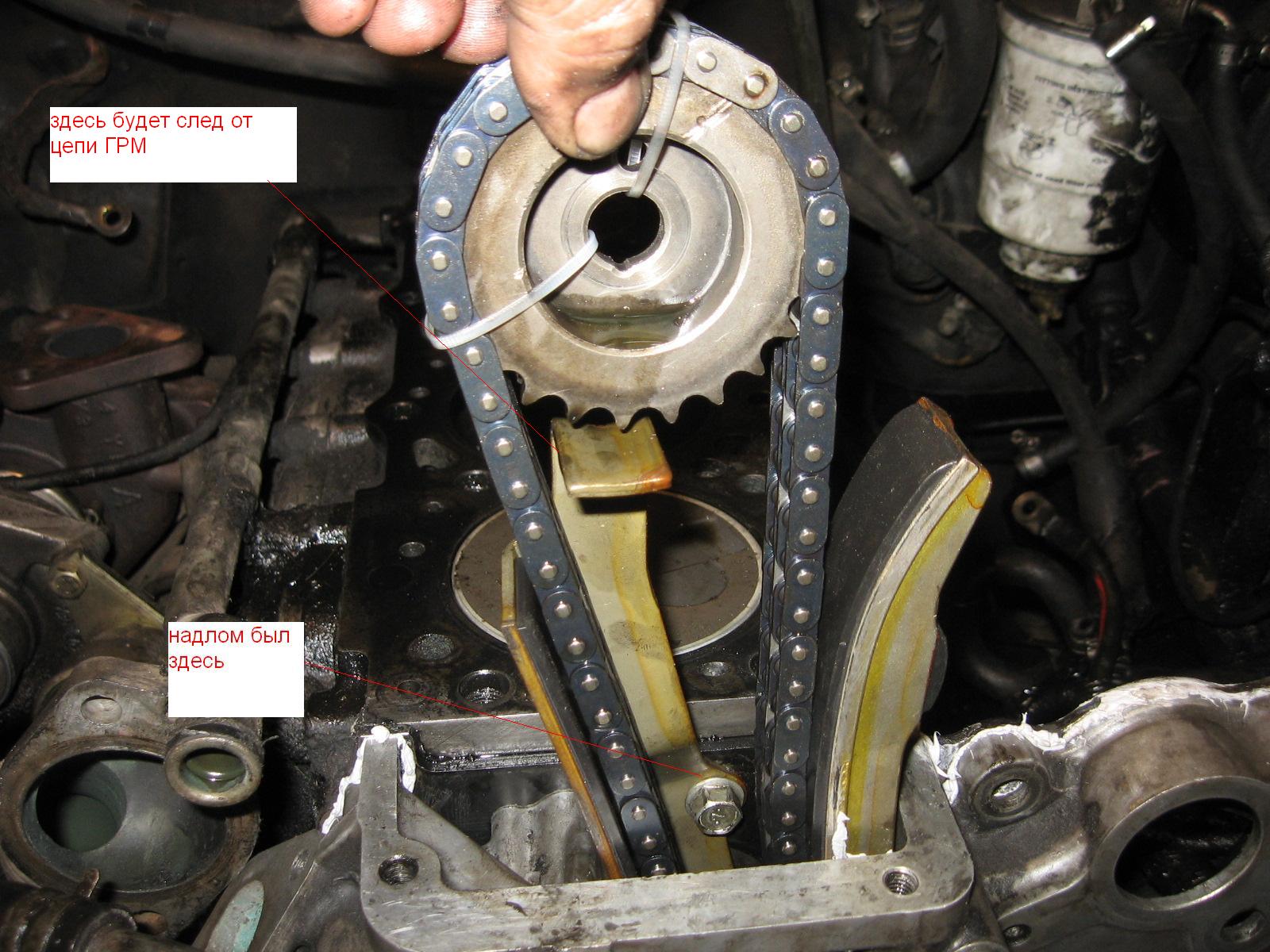

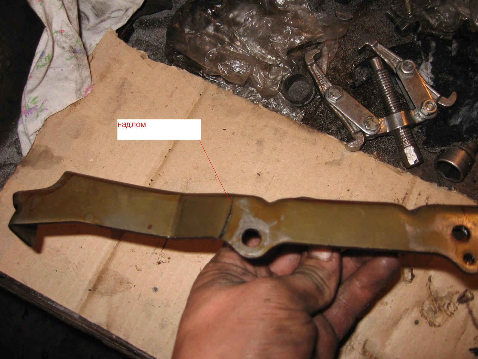

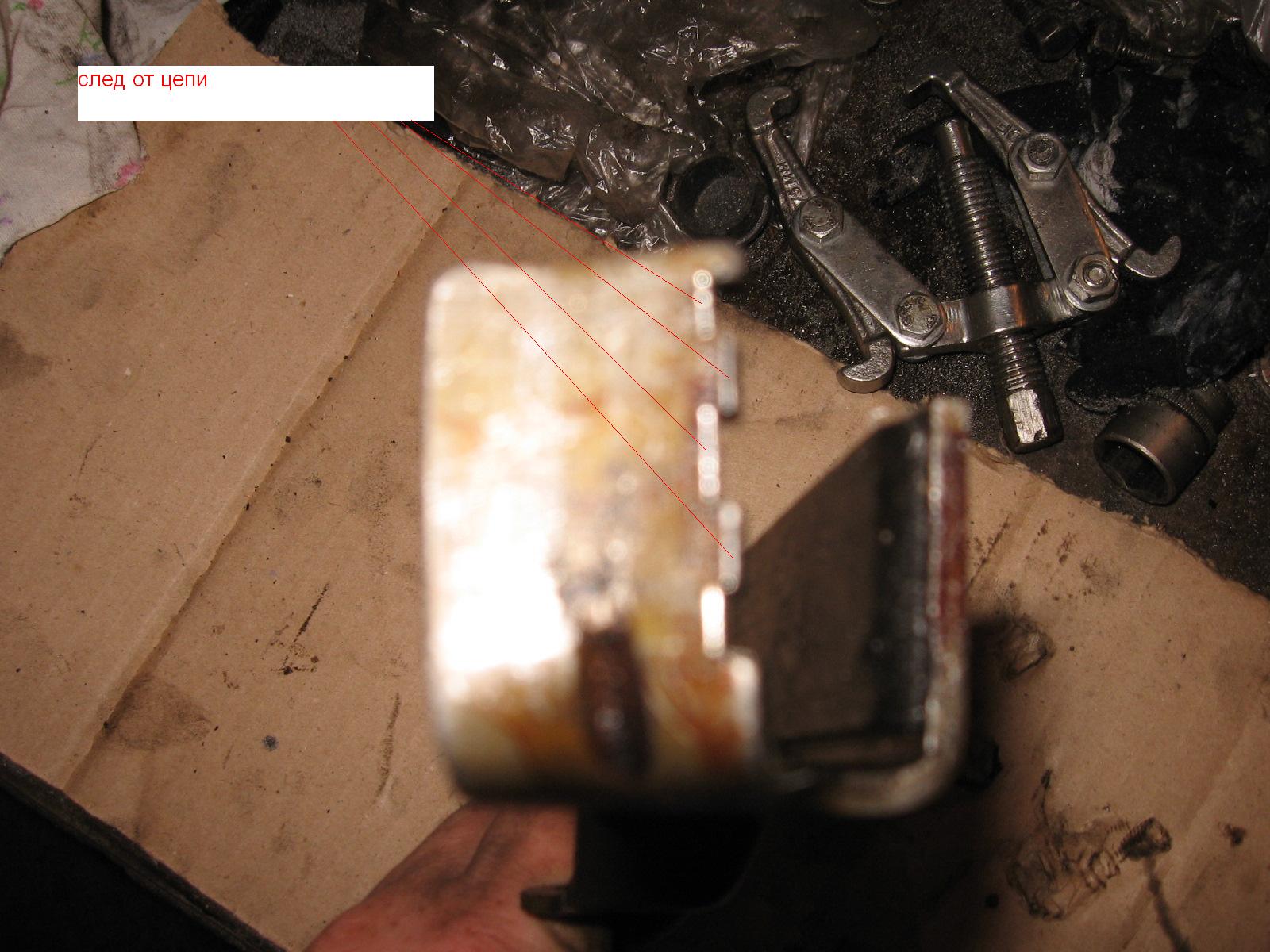

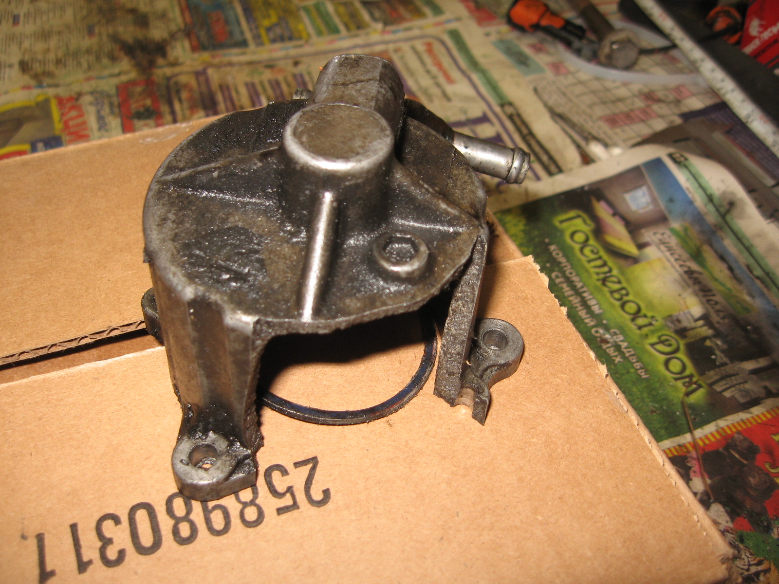

У меня корпус вакуумного насоса развалился по дороге к морю на М4 в 40км от Павловска в сторону Ростова.(205км от Воронежа). В результате чего всё масло в землю. Добрые люди на верёвке дотащили до гостинице в В.Мамоне. Утром на такси до Воронежа на разборку и обратно. В Подклетном на разборке насос был куплен.
При установке датчика аварийного давления масла был благополучно сломан переходной штуцер(вакуумный насос-датчик), пришлось в ГБЦ, откуда выходит масляная трубка к вакуумному насосу, вкрутить болт.И в завершении всего после установки вакуумного насоса появился стук в моторе. На стук я забил. Доехали до моря и обратно без приключений с непрекращающимся стуком.(накатал 2500км).
Причину стука узнал уже по прибытии домой, когда разобрал мотор. Когда масло ушло натяжитель цепи(он гидравлический от моторного масла) ослабил цепь, цепь надломила успокоитель, успокоитель наклонился и цепь стала его цеплять, отсюда и стук.

про штуцера...точно. Тоже при ремонте насоса сломал штуцер!!! аккуратно и нежно) надо быть с ними.
А по насосу, на работающем двиг. сними шланг с него и проверь "пальцем" должен нормально втягивать.
Ремонт очень просто..., взял с собой ротор с насоса, подобрал по толщине пластину-лопость в магазе по вакуумным насосам из нее вырезал пластинки и собрал...полет нормальный!!!
