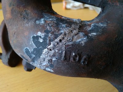

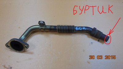

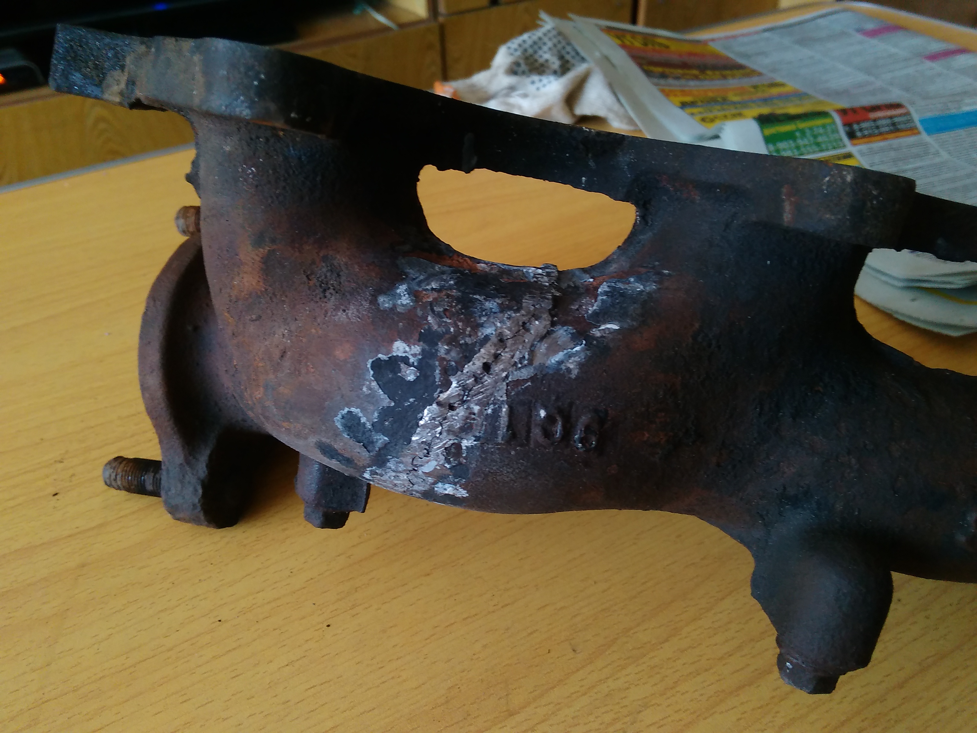

Ну а теперь ближе к теме - Как и обещал, пишу отчет о том как победил ошибки Р0170 и Р0173. Напишу более подробно, может кому-то из новичков пригодиться ( сам являюсь таким, хотя Монтерик у меня девятая машина ).
Для начала расшифрую коды ошибок . Р0170 - неправильно сбалансирован состав смеси банк 1 , Р0173 - неправильно сбалансирован состав смеси банк 2.
Банк 1 это правая сторона ДВС, банк 2 левая.
При личном, детальном осмотре ДВС из канавы , мною было обнаружено -1. на правом выхлопном коллекторе , из которого выходит трубка во впускной коллектор ( ЕГР ) трубка не притягивается плотно к коллектору по причине прогара буртика, соответственно есть подсос воздуха. Вылечил путем кастрации этой трубки путем заваривания отверстия сваркой, во впускном коллекторе так же заглушил вход этой трубки. Так сказать одним выстрелом убил два зайца, ликвидировал подсос воздуха и заглушил ЕГР.
2. На левом коллекторе есть следы сварки старой трещины , обнаружена трещина по шву сварки. Левый коллектор был мною заказан , в целях экономии заказал с ДВС 6G74 GDI он железный не чугунный . Путем не больших манипуляций ( благо на этом форуме есть подробное описание с фото как это сделать - http://pajero4x4.ru/bbs/phpBB2/viewtopi ... 0%BE%D1%80 ), был подогнан к нашему ДВС не смотря на то что в посте рассказывалось о левом коллекторе я со своим правым сделал точно такие же манипуляции .
Дело в том, что трубка ЕГР на ДВС с ситемой впрыска GDI идет как раз из правого коллектора ( противоположного чем у Montero ) . но опыт заварки отверстия есть , поступил аналогично- заварил и все !
В итоге чек больше не загорается . Цель достигнута !!!
За левый коллектор всего отдал 1000 руб, при том что, за наш чугунный просят от 4000 тыс .
