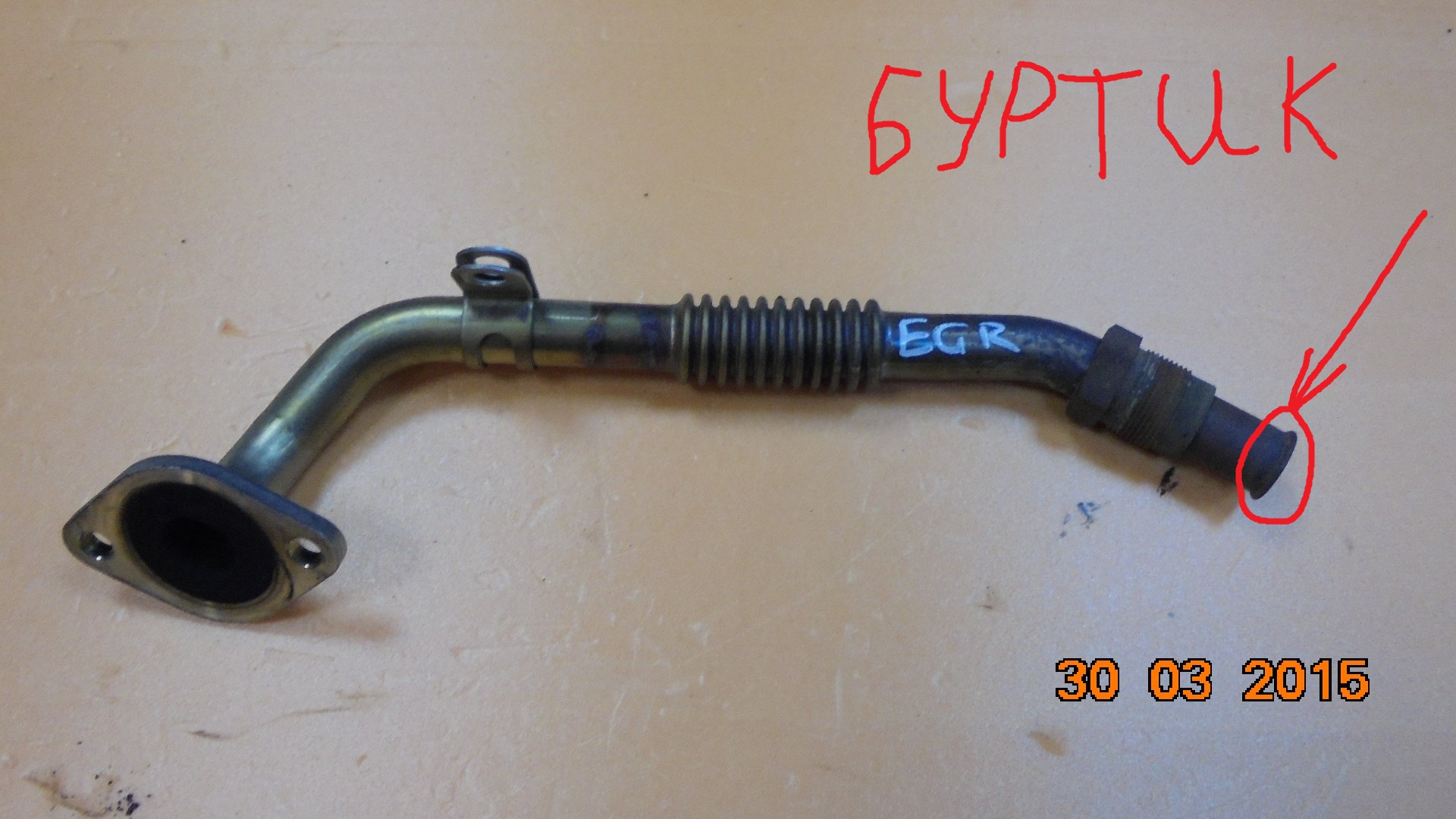

При личном, детальном осмотре ДВС из канавы , мною было обнаружено -1. на правом выхлопном коллекторе , из которого выходит трубка во впускной коллектор ( ЕГР ) трубка не притягивается плотно к коллектору по причине прогара буртика, соответственно есть подсос воздуха.
Вылечил путем кастрации этой трубки путем заваривания отверстия сваркой, во впускном коллекторе так же заглушил вход этой трубки. Так сказать одним выстрелом убил два зайца, ликвидировал подсос воздуха и заглушил ЕГР.

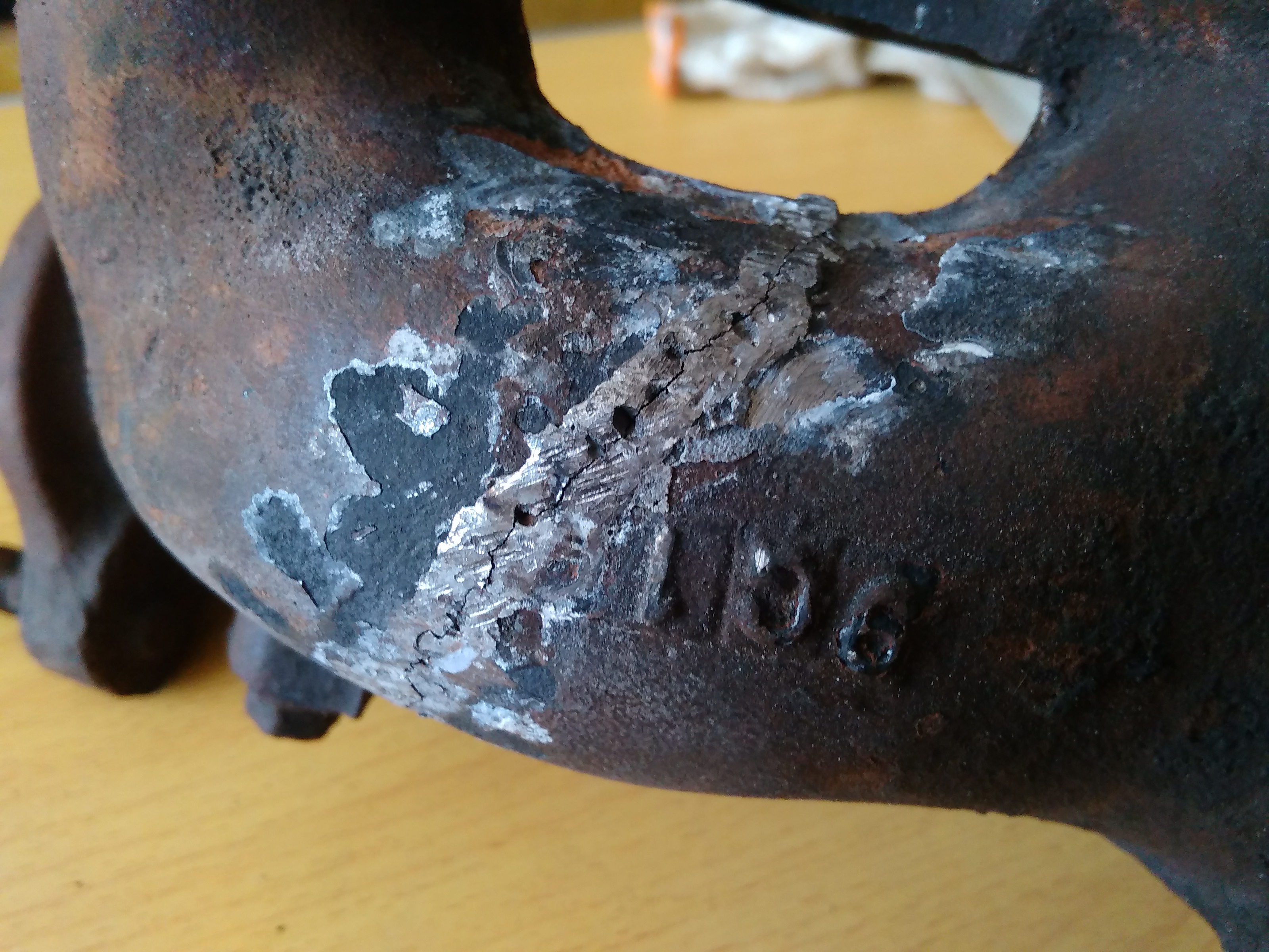

2. На левом коллекторе есть следы сварки старой трещины , обнаружена трещина по шву сварки.
Левый коллектор был мною заказан , в целях экономии заказал с ДВС 6G74 GDI он железный не чугунный . Путем не больших манипуляций ( благо на этом форуме есть подробное описание с фото как это сделать - http://pajero4x4.ru/bbs/phpBB2/viewtopi ... 0%BE%D1%80 ), был подогнан к нашему ДВС не смотря на то что в посте рассказывалось о левом коллекторе я со своим правым сделал точно такие же манипуляции .
