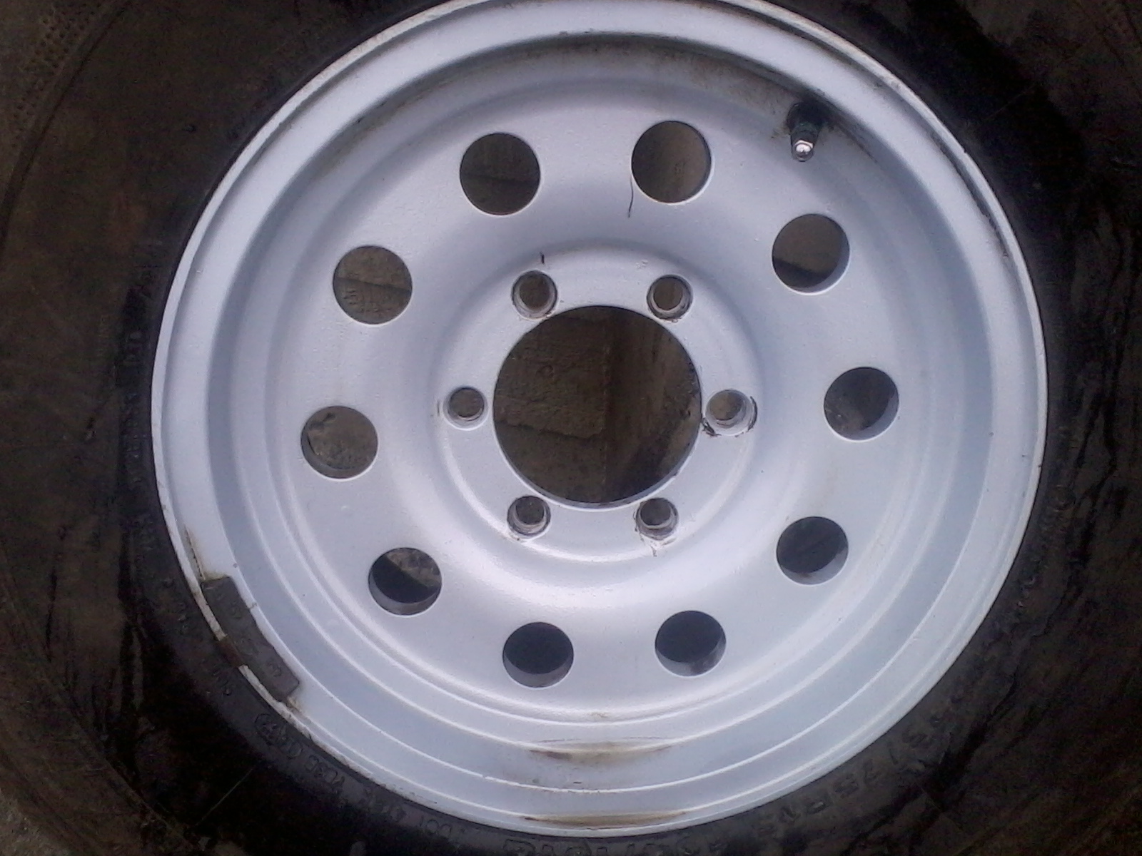

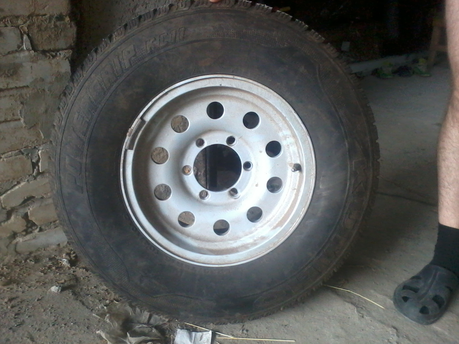

ребят всем привет. друг хочет продать, состояние на фото... чьё производство не знаю,какие то цифры нашли и сфотографировали. диски стояли на паджеро 2. ценник видится 10 тыс. руб. естественно с торгом или обменом на штатную ромашку. тел. 89617513029 это мой

А что тут скажешь, непонятно что с неизвестными параметрами (написали ковка, но даже не знаете сами что за диски), но с коррозией и крашеное из баллончика, имхо торги надо начинать от 1000 за диск и по линии снижения.

машину он купил неделю назад. на этих дисках стоит зимняя резина. он хочет их продать и купить штатную ромашку. я не думаю что тут на сайте ромашка продаётся без коррозии по 5 руб за 4 штуки. на этих коррозия только с внутренней стороны(ну а что вы хотели...это же алюминий).

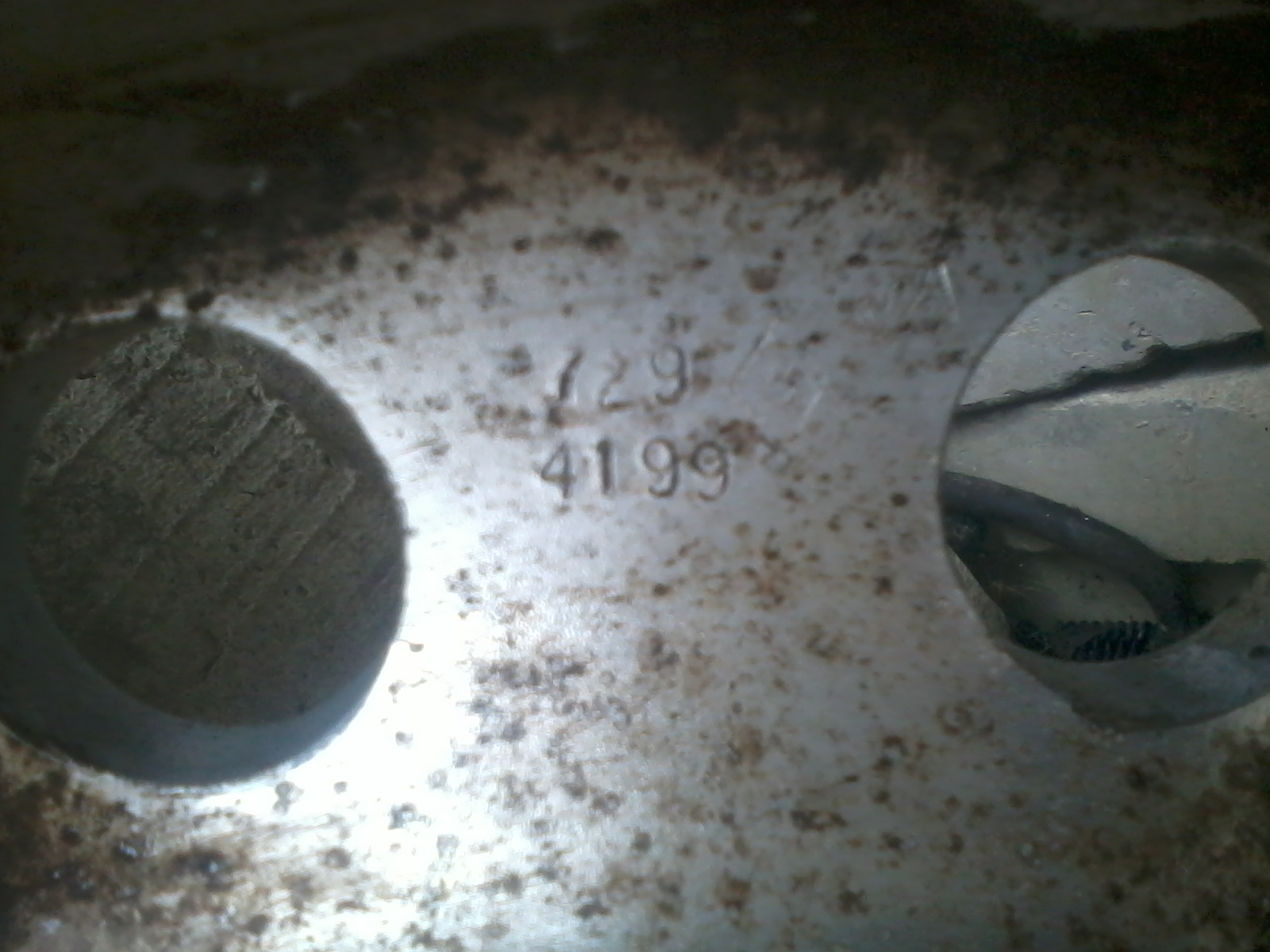

Сдаётся мне на фотке дата изготовления. 41 неделя 99 года. А вылет какой?

про вылет не могу сказать ничего...где его смотреть?ХоббиТ писал(а):Сдаётся мне на фотке дата изготовления. 41 неделя 99 года. А вылет какой?

Там же. Возможно на внешней стороне в районе центрального отверстия. Вылет обозначается ЕТхх, где хх- размер вылета в миллиметрах. Бывает отрицательным.

ребят,ездил к другу,посмотрел диски,не нашёл вылета...ДИСКИ КРАШЕНЫЕ(НЕ ПЛОХИЕ). С ним поговорил,говорит внешне не нравятся,хочет поменяться на штатную ромашку. Может кто поменяется???

название темы измените... это не кованые диски... обычное безымянное китайское литье. По крайней мере любой уважающий себя производитель указывает на диске все параметры.

Неплохие диски! Вылет важен! Гляньте повнимательней какие ещё буквы-цифры есть!?

ребят,я весь диск внутри протёр,ничего нового не увидел,на остальных то же самое. Товарищ купил пыжа на летней резине,а эти колёса в комплекте с зимней шли. Он посмотрел на мои ромашки и говорит я бы поменялся на ромашки. Собственно по этому и решили выставить эти диски на продажу или обмен на ромашки.Santorus писал(а):Неплохие диски! Вылет важен! Гляньте повнимательней какие ещё буквы-цифры есть!?

Иногда параметры дисков указывают снаружи. Где-то в районе центрального отверстия может быть выбит размер

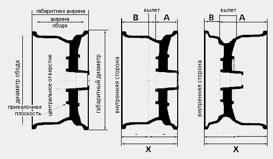

Коль не написан ЕТ его нуна измерить, берем рулетку и измеряем ширину диска( 8) к примеру, делим пополам, получаем ет (0) а затем измеряем от края до привалочной плоскости и получаем истинный ЕТ, плюсовой или минусовой в зависимости на сколько мм больше или меньше от центра

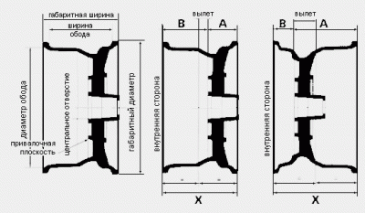

Поясняющий чертёж:
В>A - вылет положительный (ЕТхх)
A>B - вылет отрицательный (ЕТ-хх)

судя по рисунку вылет получается отрицательный. измерить нет возможности,колёса забортированы.
