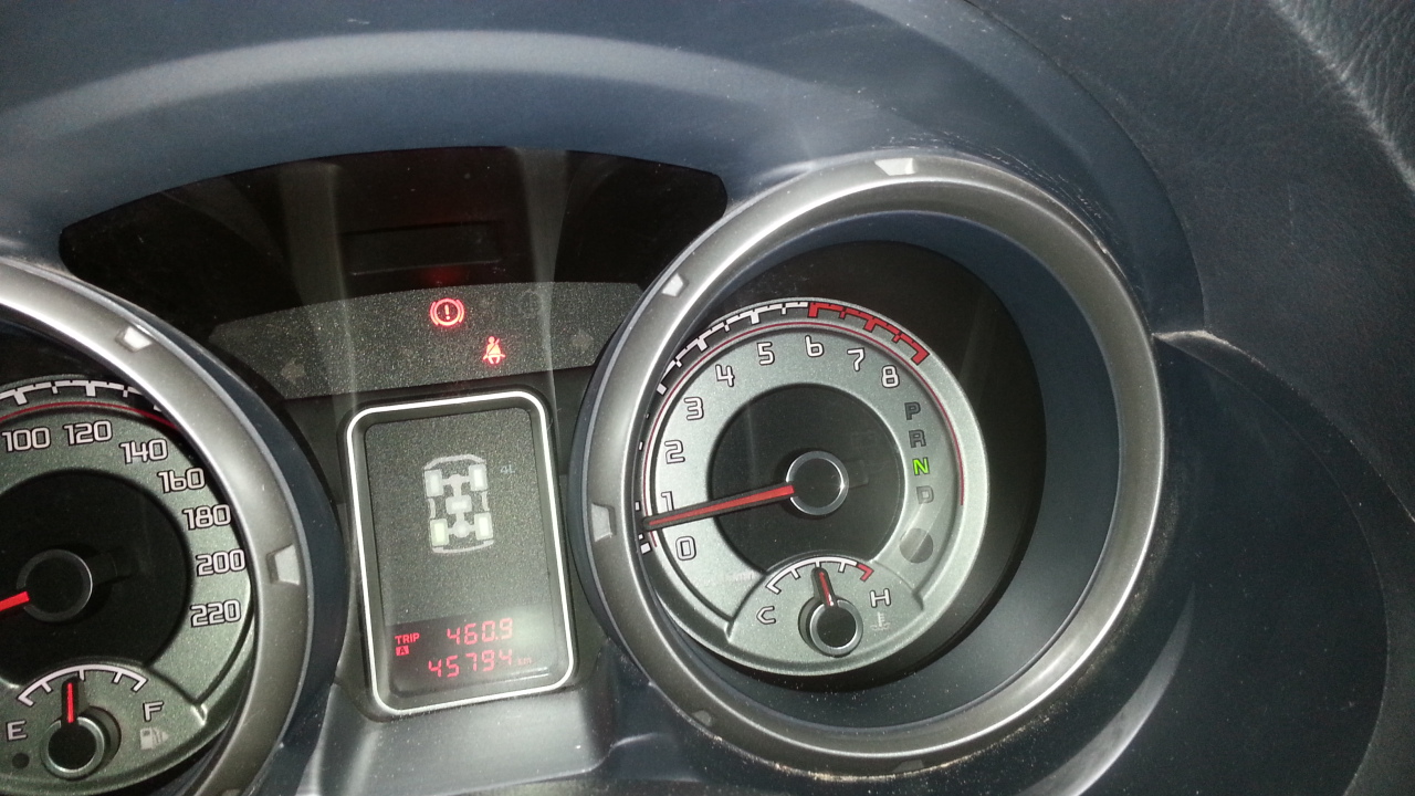

На панели приборов горит иконка в желтом цвете. старый хозяин говорит что нужно снять заднее левое колесо и там будет видна деталь типа пальца а в ней контакты которые нужно зачистить и типа все пропадет. Это правда и что это за деталь такая??

Если "пальцем в небо", то речь скорее всего идет о датчике автокорректора фар. Там просто больше нет ничего. Насчет "почистить" не знаю, а вот по поводу "сломана тяга" вполне себе может быть. Сними да и посмотри, вобщем

Да точно я посмотрел в инете это датчик автокорректора фар. В принципе это ведь не смертельно можно и так кататься верно????Плохо то что иконка постоянно на панели горит

Можно, конечно, кататься светя ксеноном во все стороны, безусловно. Нужно-ли?
"Ослепленный встречный водитель-твой потенциальный убийца" (с) (т.т.т.).

Плохо не то что иконка горит, а то, что вы себя ведете как последний... тут сами вспомните водителей, которые вам навстречу ехали с дальним, или с неотрегулированным ближним, и добавьте эпитет по вкусу.Igrok писал(а):Да точно я посмотрел в инете это датчик автокорректора фар. В принципе это ведь не смертельно можно и так кататься верно????Плохо то что иконка постоянно на панели горит

Что вы накинулись на человека.oasys писал(а):Плохо не то что иконка горит, а то, что вы себя ведете как последний... тут сами вспомните водителей, которые вам навстречу ехали с дальним, или с неотрегулированным ближним, и добавьте эпитет по вкусу.Igrok писал(а):Да точно я посмотрел в инете это датчик автокорректора фар. В принципе это ведь не смертельно можно и так кататься верно????Плохо то что иконка постоянно на панели горит
У этой системы есть защита от таких действий, фары смотрят в землю специально чтоб не слепить.
