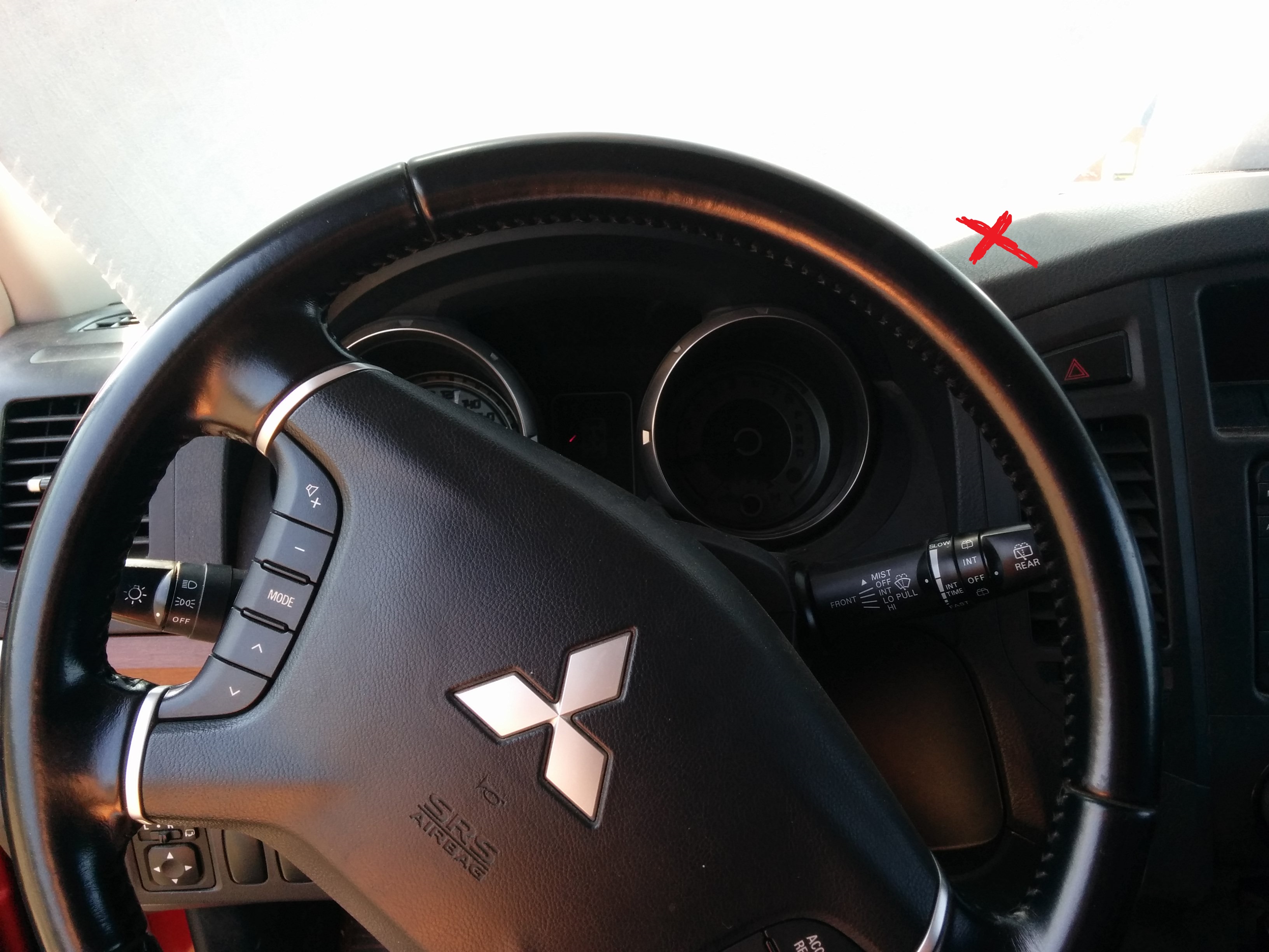

"Приборная панель" это конкретно что?ryaa писал(а):...Снять приборную панель и снова снять-поставить релюшки?...
Если блок климата, ГУ, визитница, бардачек - то относительно несложно.
Если нырять дальше/глубже, то самостоятельно (если "полный ноль"(с)

на фотке крестиком красного цвета показано где релюшки были. то есть они там, под этой панелью
