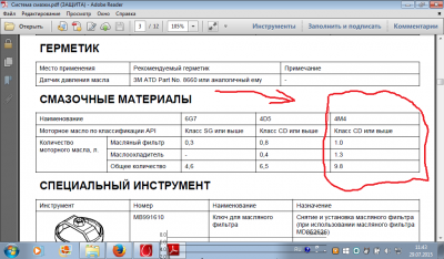

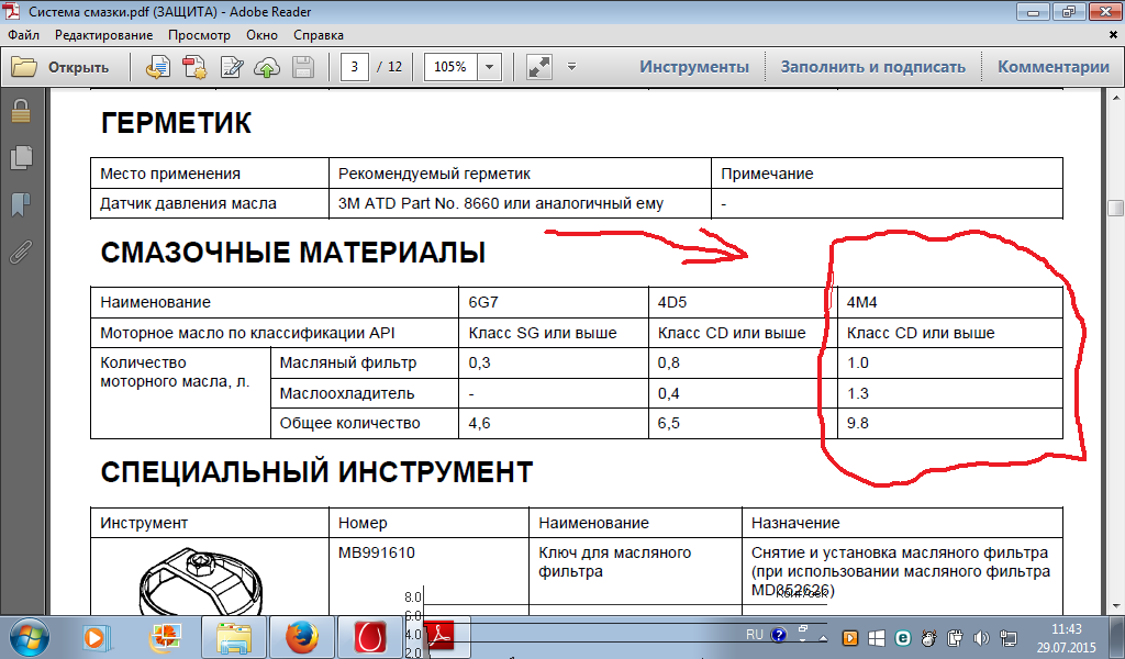

Владельцы П3, подскажите, какое масло рекомендовано в мурзилке. А если кто может, было бы идеально фотографию страницы из инструкции. Хочется сравнить с мурзилкой от П4.

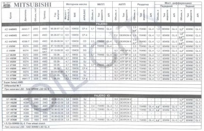

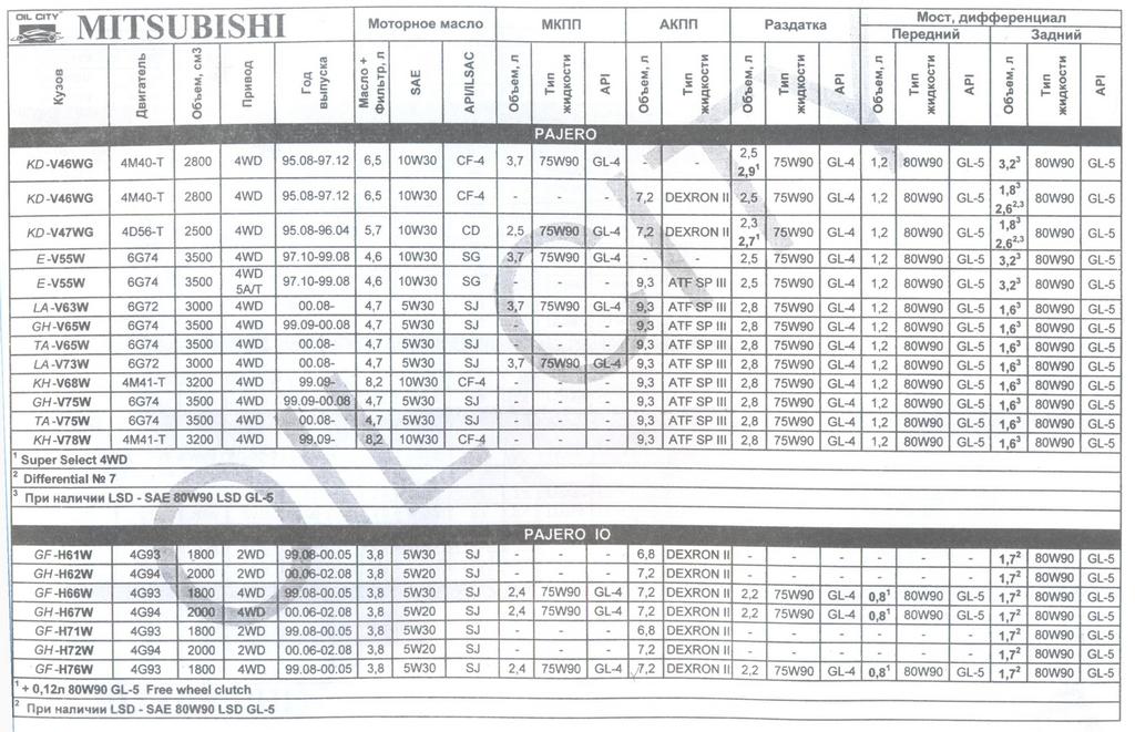

Ещё у меня такая есть с Oil Sity, а вообще у Митсу инфа скудная по этому поводу. Они дают только классификацию API, для дизельных CF-4.

Нет, вопрос не в бренде, а в требуемой вязкости. Смотрю, тут тоже везде «тридцатка». А что за таблица, кстати?
