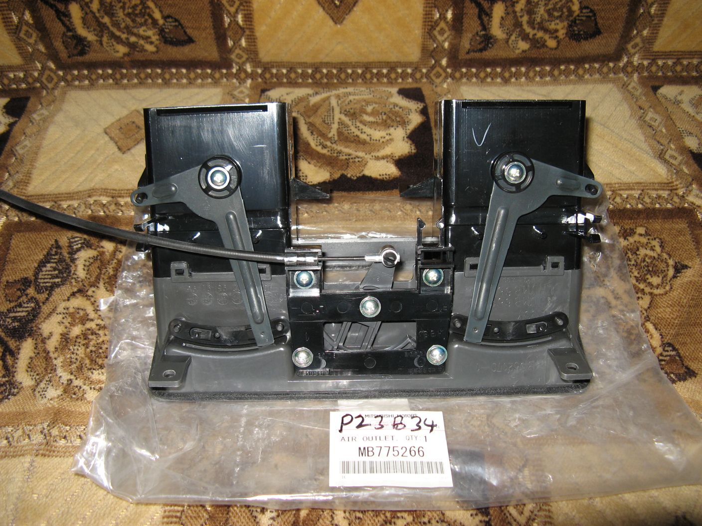

Подскажите пожалуйста!Возможно ли снять воздушные дефлекторы не снимая торпеду?И где в Питере можно купить новые подножки на 3х дверку

Дефлекторы состоят грубо из двух деталей, она прикручена внутри к торпедо а вторую можно вырвать снаружи. Но вряд ли выживут пластиковые защелки.

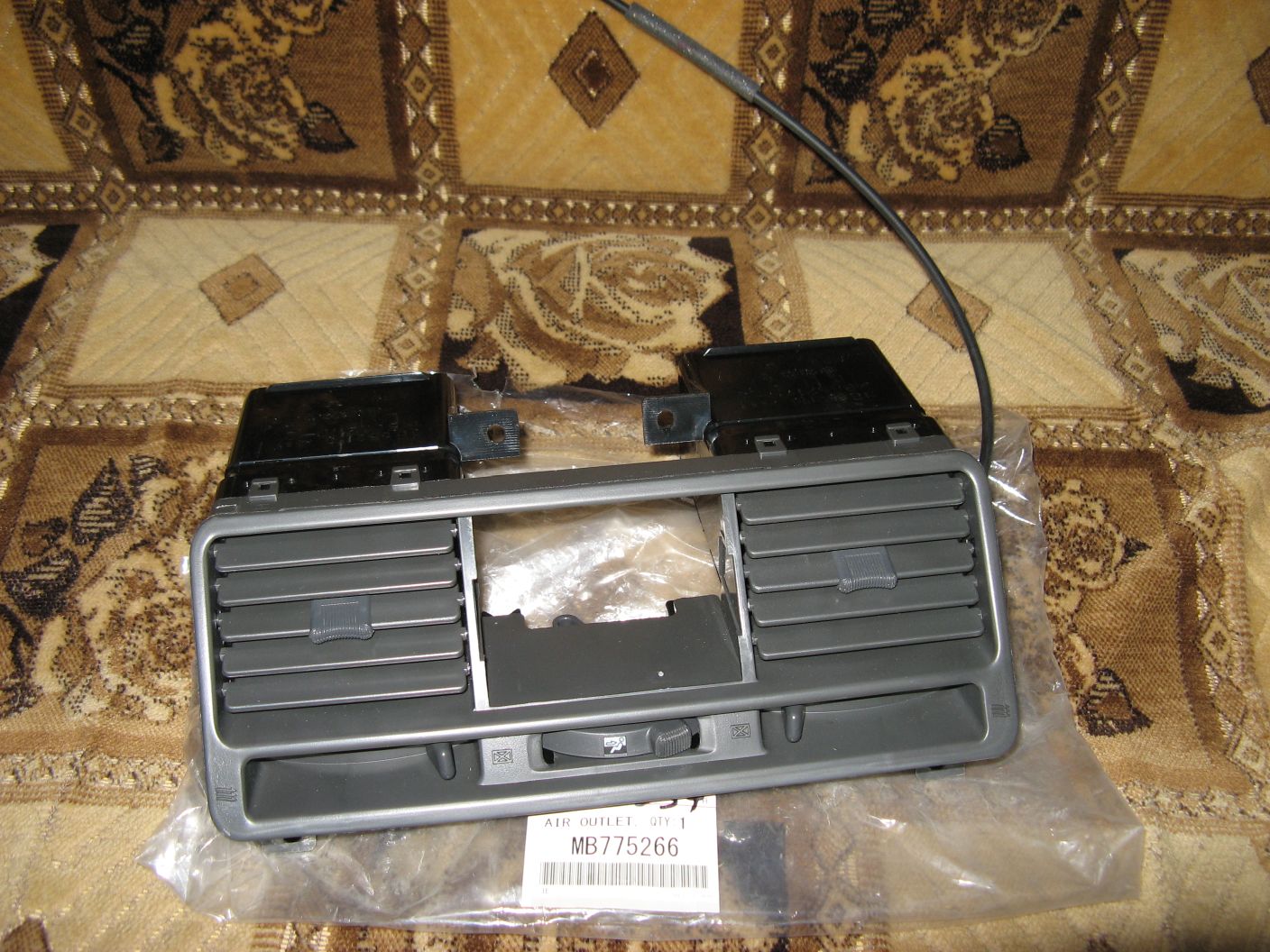

Поджарый писал(а):Дефлекторы состоят грубо из двух деталей, она прикручена внутри к торпедо а вторую можно вырвать снаружи. Но вряд ли выживут пластиковые защелки.
Защелки на боковых не выживут однозначно, а центральный вообще принципиально не вытащить, см. фото. И вообще, самый кайф - приклеить эти защелки хорошим клеем по пластмассе. Даже на новом оригинальном дефлекторе они скрипели безбожно, а после проклейки деталь стала монолитом.

Не снимаю торпеду не получится, они внутри крепятся. Могу фото прислать, торпеда дома лежит.
