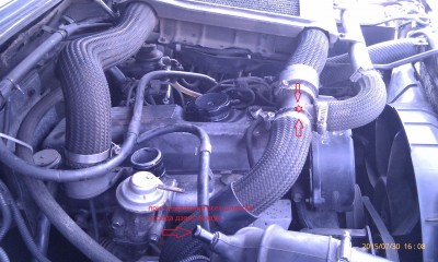

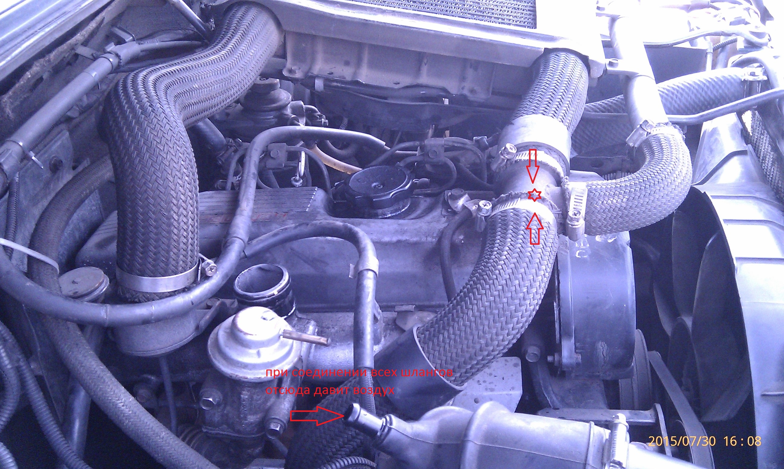

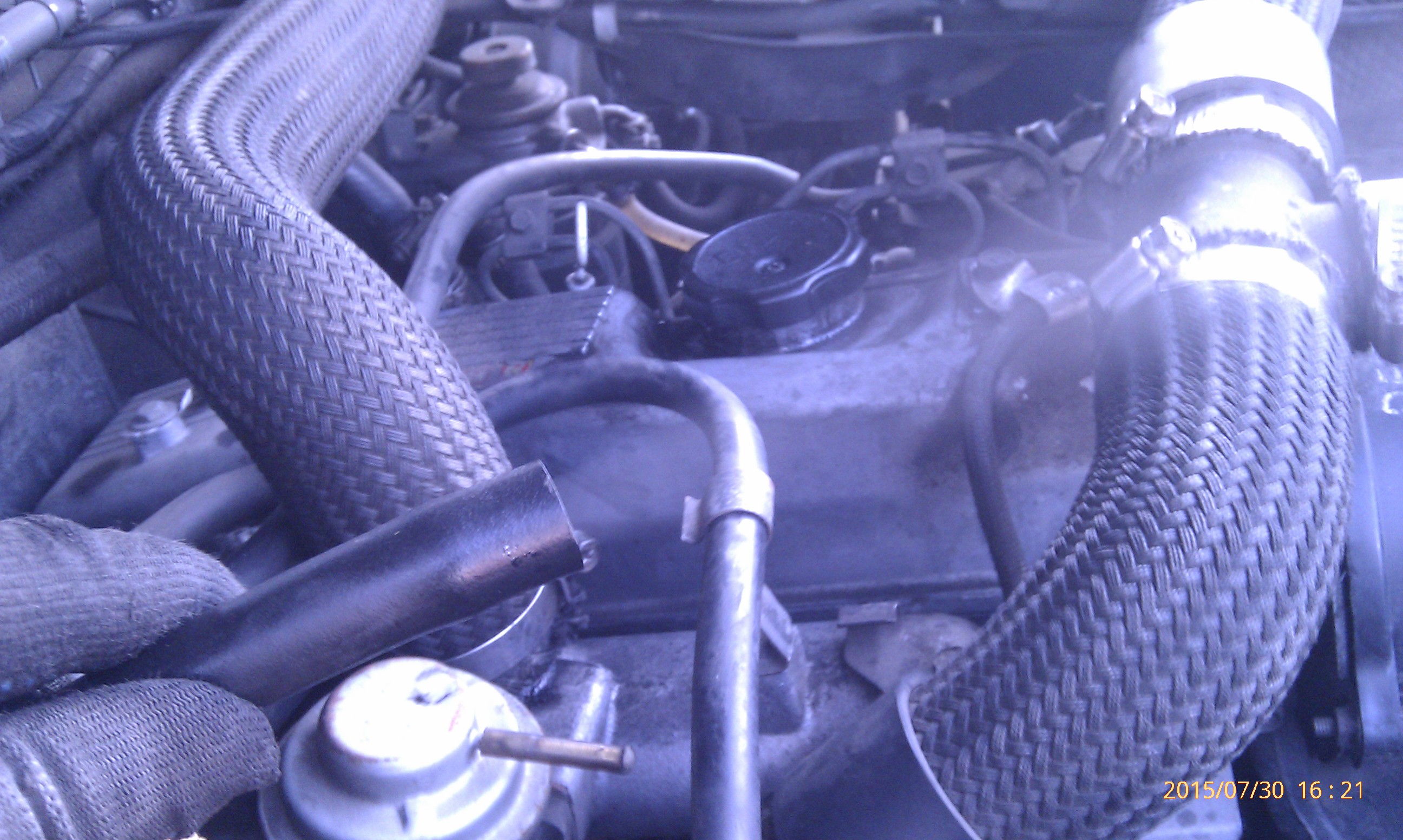

вобщем запутал меня двигун...
турбина вроде воздух засасывает... что то выдает ...интеркуллер втягивает очень хорошо ( по отдельности )...
но когда соединяю тут (при всех собранных шлангах) начинает выдавливать воздух из коробки воздушного фильтра и отвода....
прилично давит воздух шланг отвода картерных газов
