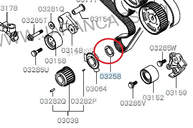

Подскажите пожалуйста можно ли заменить каленую шайбу, которая стоит за пластиной датчика положения коленвала чем нибудь самодельным? Ну т.е. выточенной из сырого металла?
Мастера не сказали вовремя заказать эту шайбу. В моей деревне и в окресностях в наличии нет, под заказ только из Москвы. Машина и так уже неделю стоит перед поездкой, все давно уже в отпуске (ждем пока починят), а тут еще придется ждать до понедельника :twisted: .
Я так понимаю смысл каления - чтобы она не сплюснулась при затяжке болта шкива?

Она не калёная. Она изготовлена методом порошковой металлургии.
Я точил из ст45 когда торец колена повреждён. Так что проблем нет.
Только повозится придётся с пазом, и отверстиями под штифты

на крайний случай если будешь точить из сыромятины - нагреть да в масле остудить...
