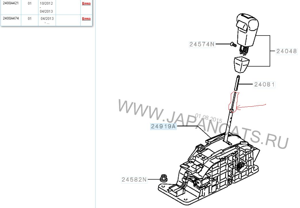

Сломал пластиковый шток, селектора АКПП.
Сообщение Сергей_ »
Пока, починил с помощью зажигалки и канцелярской скрепки.
Вопрос где купить и как поменять?

Сергей_ писал(а):Пока, починил с помощью зажигалки и канцелярской скрепки.
Поченил и забей. Продаётся в сборе с ручкой.
Понял, но если вдруг, то какой код какова сумма потерь?

Там как минимум три вида.

а понял, будут проблемы буду решать.

Не будут,я когда шумку делал,тоже сломал у корневища втулки,где ты стрелкой указал,подклеил клеем и надел ручку,как раз это стержень при надевании ручки на 0.5см вдавливает его и он в этой трубке ни куда не денется,2 года ездил,пока машину не продал.

Все как у Дрозд272. Тоже сломал во время шумки! Аккуратно вставил и забил! Если перестанет щелкать, немного высверливаешь в ручке и вставляешь металл.
