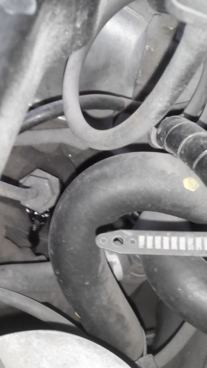

При осмотре форсунок заметил смолисто маслянистые выделения в районе 4 форсунки,что меня очень сильно расстроило (фото во вложении) :*DONT_KNOW*:

подтеки в районе 4 форсунки

Связано с негерметичностью гнезда топливной трубки. Скорее всего уже была замена форсунок. Протянуть с небольшим УСИЛИЕМ. ЕМНИП 2.5КГМ.Если не поможет- тогда вскрытие и прочие приятности.

Ошибку прочитай.Давит из под форсунки судя по фотке трубка чистая.

А из трубки давит масло или топливо?

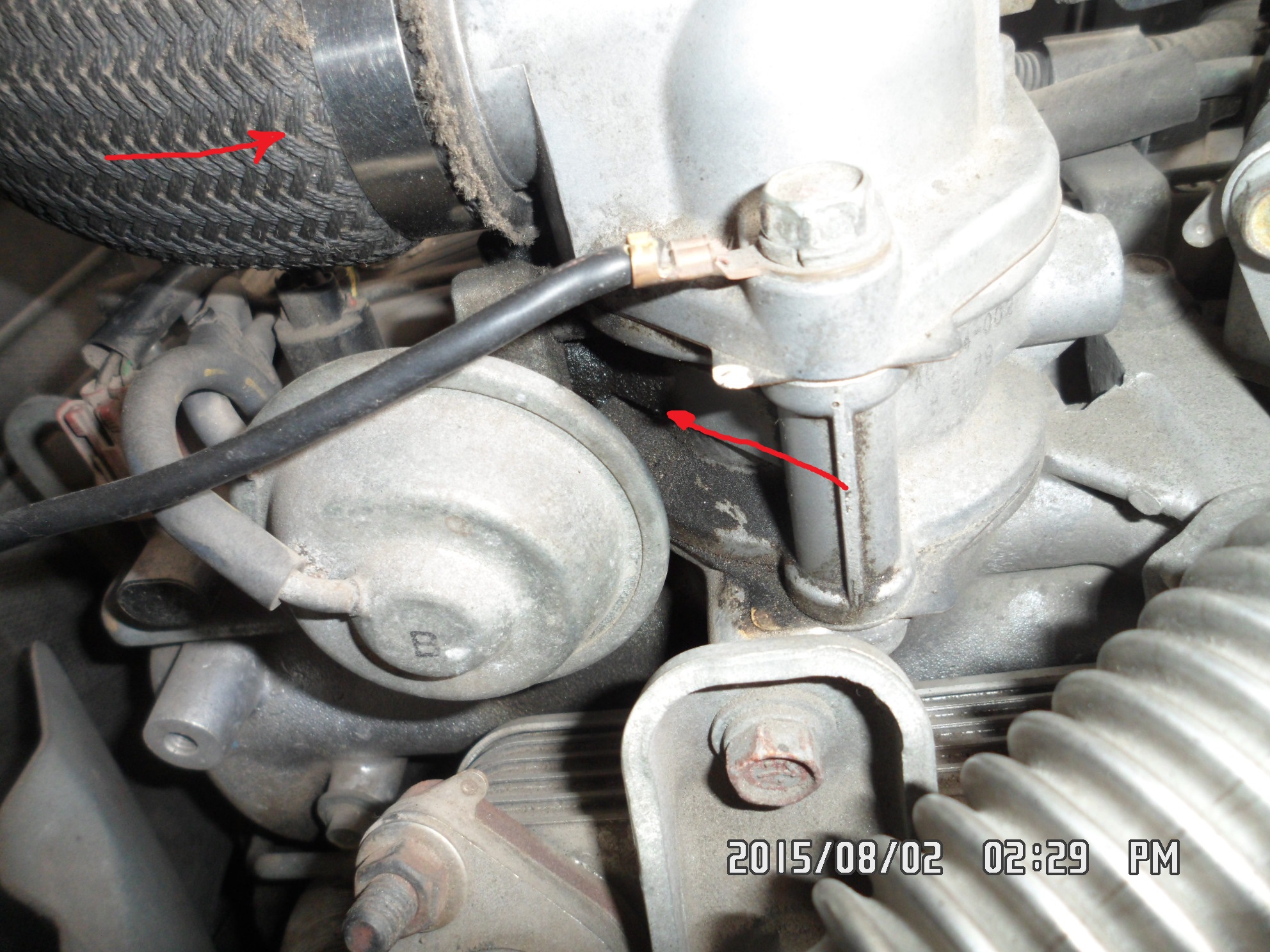

Еще заметил следы масла в районе корпуса турбины,(фото)помнится пару месяцев назад,частенько соскакивал верхний шланг,при подаче газа,тогда грешил на обжимной хомут,в последний раз посильнее его затянул,больше не соскакивал, возможно уже были предпосылки??

Расшифровываю:из под корпуса форсунки через резьбу,которая закручена в голову выдавливает остатки продуктов горения.

Доброго времени суток всем! Маслянистая масса под форсункой как сказал flamer это "выдавливает остатки продуктов горения" лечится заменой прокладок распылителя и самой форсунки.

Нет,две медные шаёбочки.
Клапан разобрать,дефектовать или заменить.

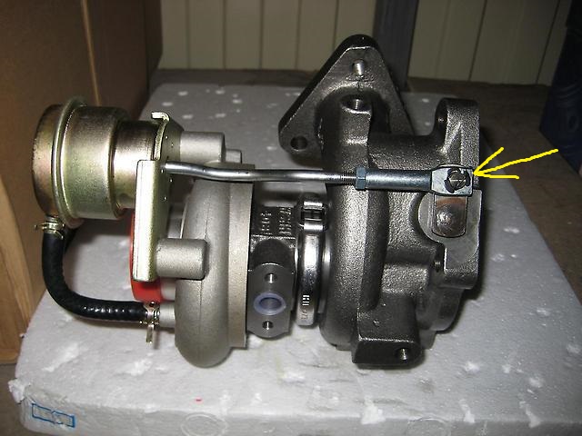

Ну если быть точным то 1-Кольцо уплотнительное форсунки впрыска топлива, а 2-Шайба форсунки пламегасящая.
Клапан обычно не разборный! А закисает в месте указанном стрелкой...

Меняют обе.Там закусывает вал,неразборное всегда можно разобрать

Сообщение Alexandr_ »
Конечно и еще шайба обратки!
Да закусывает из-за постоянного перепада температур и малой подвижности!
Главное собрать чтоб работало как надо, а не как получилось! ))
Такая же беда с маслом в районе турбины, ищу что где и как, но пока без результата. На форуме была тема поэтому поводу, писали что это врожденное заболевание 116 лс, но как сожалению тема с форума пропала. На прошлом моем движке 99 лс масла в этом месте не было. Если разрешишь эту проблему обязательно отпишись.

На фото не корпус турбины, а заслонка!
Изношена втулка вот и сочится воздух который турбина гонит.
