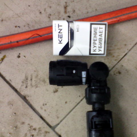

Попалась мне вот такая штука. Фишка в том, что она позволяет направить струю под любым нужным углом и имеет регулировку давления.
Ну и решил я попробовать. Самая дешевая мойка Karcher K2 Basic + VP 145 по цене выходят примерно как услуга помывки со снятием в сервисе. Если реально сработает, то бонусом получаю инструмент на будущее, да и просто интересно.

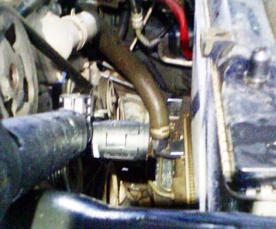

Открываем крышку радиатора и резиновой грушей откачиваем ОЖ, пока откачивается (примерно литр).

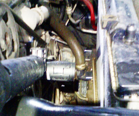

Отсоединяем верхний патрубок.
Снимаем кожух вентилятора, крыльчатку и муфту. Получаем между радиатором и двигателем свободное пространство порядка 15см.
Снимаем два верхних кронштейна радиатора, немного отгибаем его к двигателю и в щель вставляем лист пластика, чтобы при помывке не летела грязь на радиатор кондиционера.
Моем РД со стороны моторного отсека. Получается, что грязь выбиваем в обратную сторону, по идее это правильно.
Регулировка давления не понадобилась, мыл на полном, т.к. аппарат слабенький.
Результатом с виду доволен. До помывки в щель между РД и РК можно было наблюдать классическую картину "заштукатуренного" радиатора. После - чистые внешне соты. Поначалу струя явно отражалась от радиатора, потом по мере вымывания грязи стала свободно проходить насквозь.

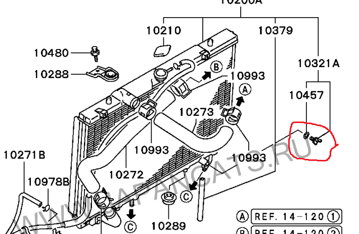

Снизу радиатора есть крантик для слива ОЖ. Надеваешь на него шланг и сливаешь в любую ёмкость.
