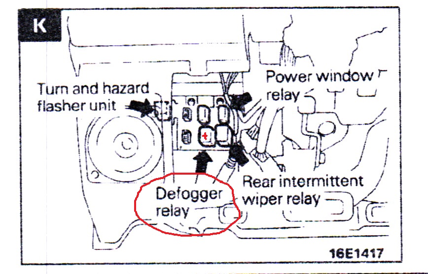

Не приходит питание на стекло, где находится реле? спасибо...

На авто до 93 г.в. его не было, питание с предохранителя через кнопку. Но у тебя 93, поэтому модельный год уже может быть 94, и если оно есть, то стоит под торпедой слева.Oldcat писал(а):Не приходит питание на стекло, где находится реле? спасибо...

Спасибо,буду смотреть...
