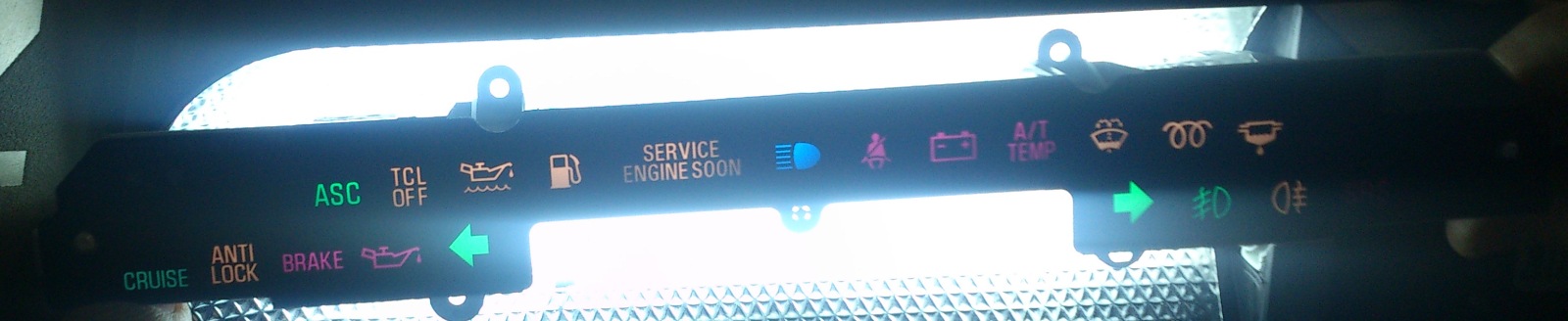

Шток лопнул. та трубочка в которой поплавок ходит. а где на приборке кстати индикатор расположен? просто у меня он не работал с покупки машины.

у меня есть расположение на Монтеровской приборке.
у себя можете мощным фонарем посветить через стекло - думаю будет видно пиктограммы.

О. А у тебя на монтере есть датчик и показывает!?hc2hunter писал(а):у меня есть расположение на Монтеровской приборке.

есть и показывает.
но есть маленький нюанс...
- датчик самодельный.
от ВАЗов. который длинный. Я просто открутил фару, вырезал в бачке дырку и опустил его туда, закрепив через герметик на 3 саморезика.
срабатывает четко, когда в бачке остается около 0,5л (всего в бачок влазит около 6л).
в "Электрике" я размещал отчет о проделанной работе http://www.pajero4x4.ru/bbs/phpBB2/view ... 0&t=122783
ну а странную желтую глисту с пенопластовым поплавком на конце я, разумеется, выкинул нах...
