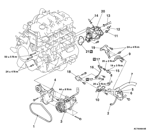

Собираюсь почистить топливную.
Как не смотрел сервис мануал и каталоги – не нашел сеточки на ТНВД в common rail.
Вот рисунок с сервис мануала, 13 – это шланг питания топливом. Есть ли там под болтом сеточка?

Хм, думал все знают.
Судя по виду насоса, даже если там есть сеточка, то достать ее можно только сняв тнвд и разобрав его.

Alex_IZA писал(а):Хм, думал все знают.
Да там есть сеточка, удобней конечно на снятом тнвд но наверное можно и так попробовать снять хотя я не уверен.
