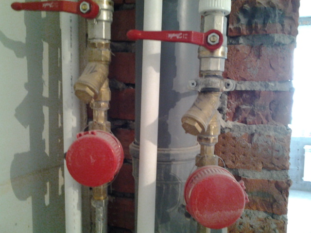

Хорошо вам.Моя работа-ремонт квартир.В каждой новостройке вижу опечатанные фильтры....Как правило переделываю всё от стояка и при повторном опечатывании не допускаю этого..Но не всегда прокатывает.andrey_032 писал(а):У меня на 3х квартирах стоят фильтры и нигде нижняя пробка не опечатана. Т.е. разобрать и почистить можно самостоятельно и в любой момент. При желании и воду можно от туда заимствовать. Но это для особо мелочных.

Re: Чистка фильтров перед счетчиком воды?
Там все намного интереснее. К фильтру приделывают шланг от пылесоса, открывают кран и "сматывают пробег". Потому и стали их пломбироватьandrey_032 писал(а):У меня на 3х квартирах стоят фильтры и нигде нижняя пробка не опечатана. Т.е. разобрать и почистить можно самостоятельно и в любой момент. При желании и воду можно от туда заимствовать. Но это для особо мелочных.
Но насчет навязчивой "чистки" ИМХО развод.
Что-то я не пойму по фоте.
Мне кажется или у тебя краны стоят неправильно? В случае если он сломается пополам, а это не редкость - та часть где сам шар отвалится и все затопит. А второй кран даже в случае разлома будет 80% потока стопорить. Та часть где ручка должна на подающий конец накручиваться.
Ну один-то стоит правильно
В ДАННОЙ КВАРТИРЕ это не критично-первый этаж, вода по обсадным уйдёт в подвал.Сделано так в угоду компактности будущего сан.тех.шкафа-ручки мешались друг дружке.Хозяин-барин
К тому же такой исход маловероятен-вентили всё-таки хорошие.А так я пишу памятку владельцам-при снятии показаний разрабатывают вентили:пару открытий-закрытий обязательно
Кирпичи отлично клинят турбинку счётчика, потом вода идёт на халявуUnklown писал(а):фильтры ставятся не для счетчика, а для защиты керамических кранов в смесителях. они оч кирпичей боятся.
Переставить ручкуСкиф писал(а):Сделано так в угоду компактности будущего сан.тех.шкафа-ручки мешались друг дружке.
Переставить ручку
[/quote]
Не вариант.Только заменить на "барашек"...но его нужно ещё найти подходящий, да и не так удобно.
