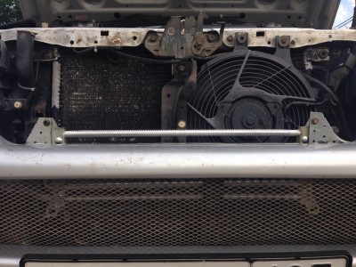

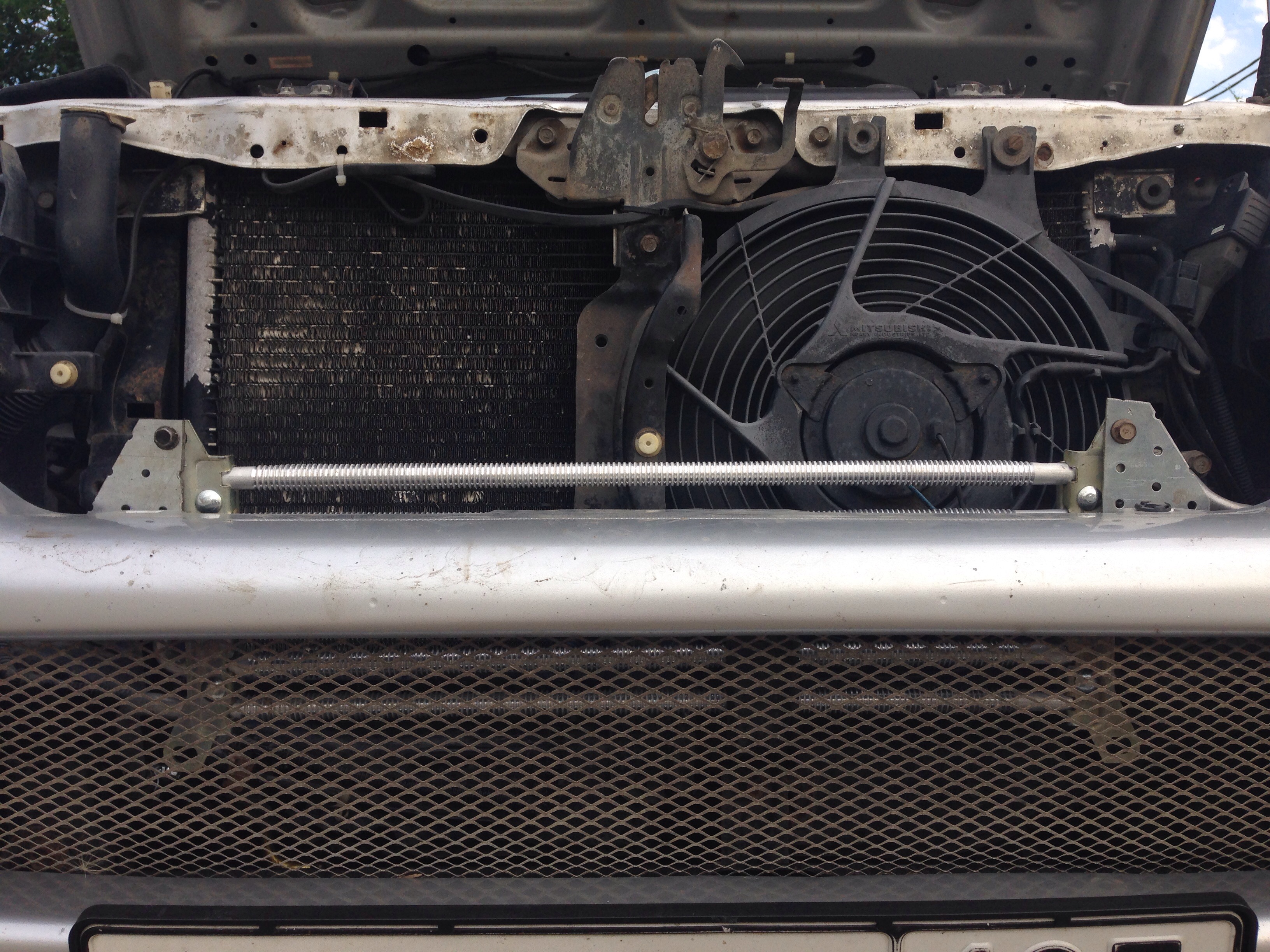

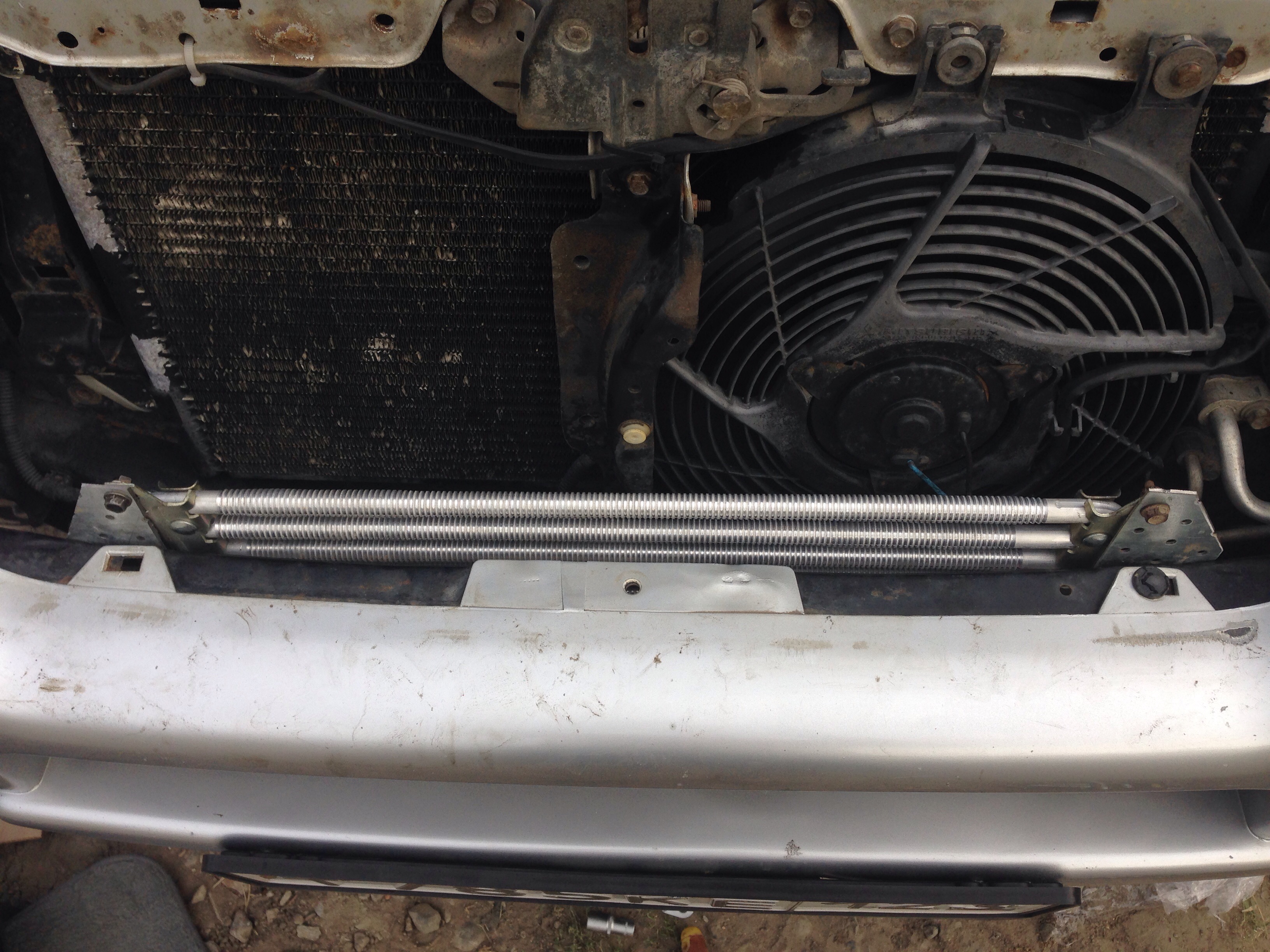

решил поставить от газели масляный доп радиатор, так как в китайских радиаторах двигла действительно как правило стоит тупо трубка от штуцера до штуцера, сам как то видел однажды
да и еще вопрос, после того как поставлю радиатор, стоит скинуть клемму или нет, и стоит ли поменять масло теперь

Вот заколхозил , теперь жду фильтр с маслом для замены
