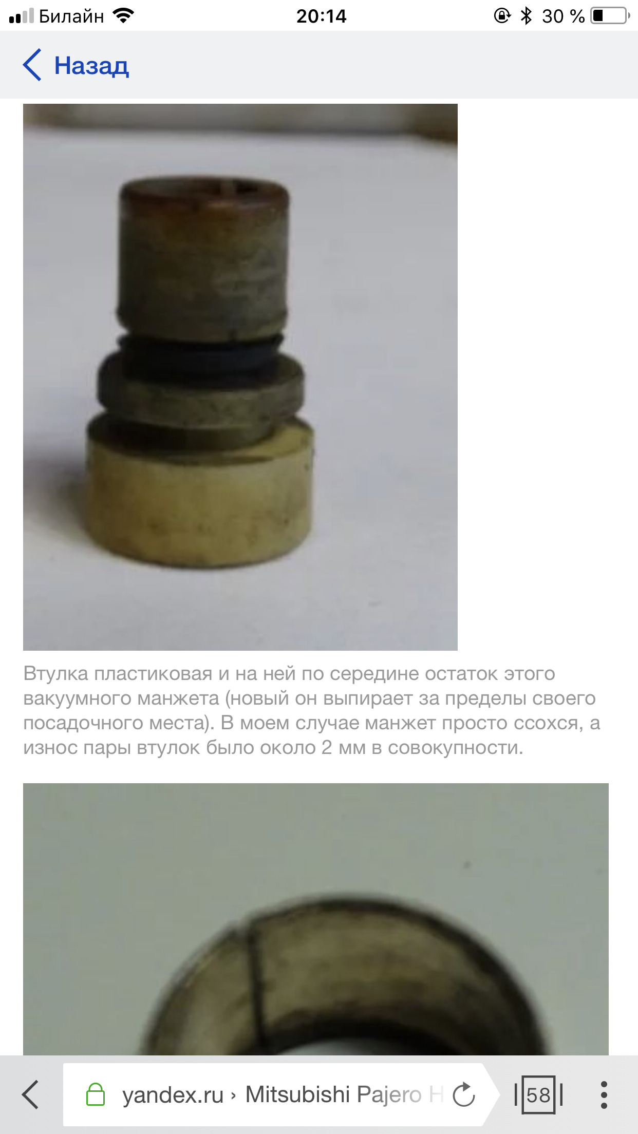

Мотор 3.8 Mivec. паджеро 4. Подсасывает воздух. на холостых подтраивает. Все советуют или купить новый(30тр) или выкинуть заслонки. Но говорят от этого будет плохо набирать скорость и с места стартовать не получится.В какой сервис обратится, кто где решал эту проблему? может втулка может манжету термостойкую кто ставил??Кидайте контакты плизз.Вот дали ссылку на контору где продают манжеты и так далее термостойкие. зацените, может подойдут??

На данный момент езжу с убранными заслонками. Разницы никакой.Что они есть что их нет. Втулку и все снятые запчасти мне отдали. Но насколько вижу и читаю, выходит что , скажем так ОТРЕМОНТИРОВАТЬ вещь хлопотная. Нужен хороший токарь и куча других проблем. Выходит легче собрать денег и по возможности купить новый коллектор когда $$$ упадет. Если у Вас такая же проблема могу позвонить и рассказать что и как. Кидайте номер в личку

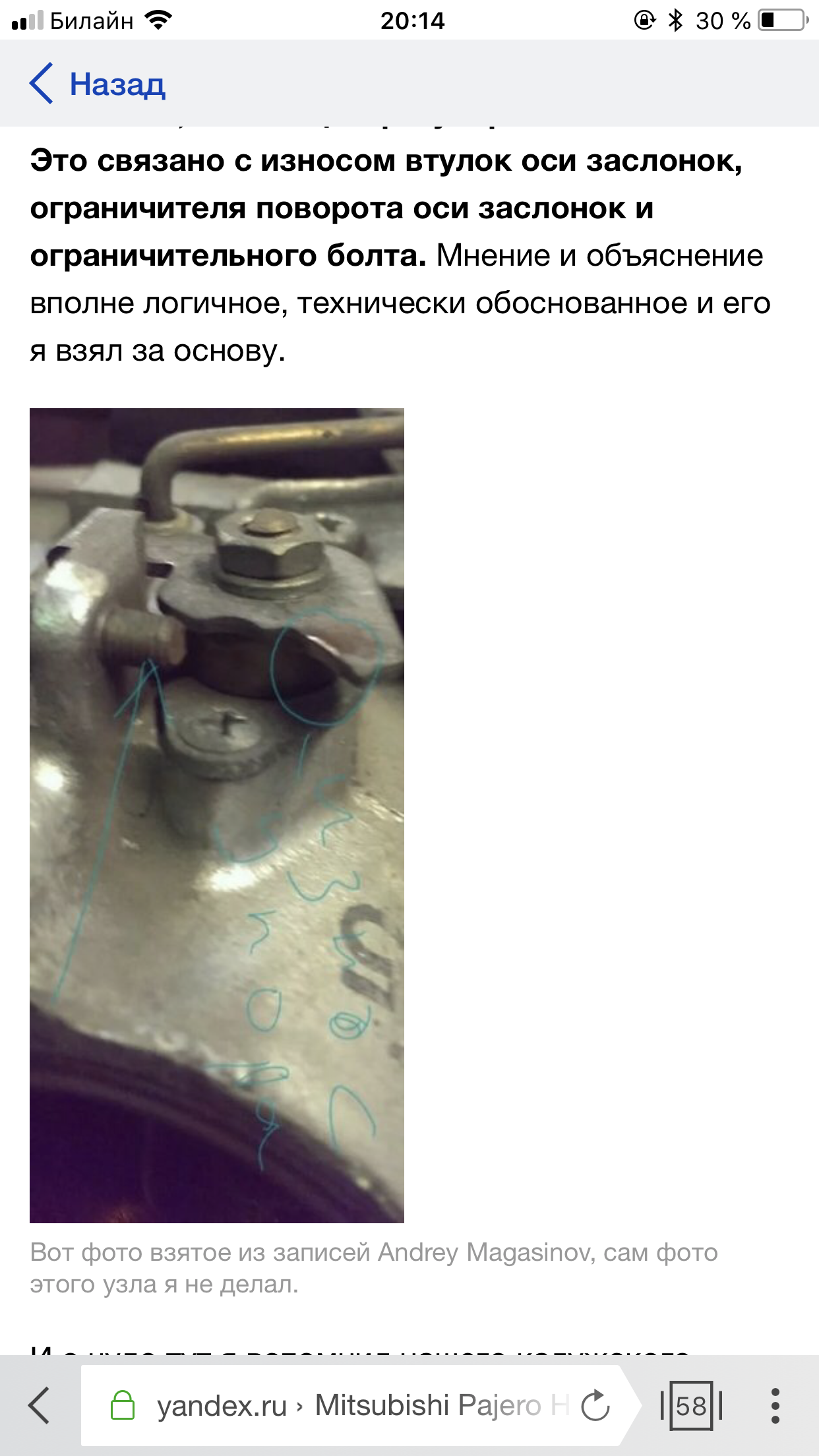

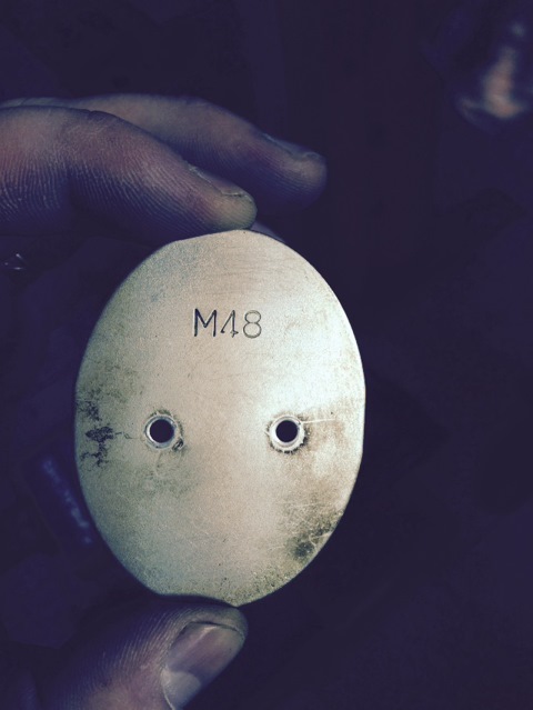

приветствую всех. недавно нарвался на ту же проблему - упала заслонка впускного коллектора в 6й цилиндр.
"Помогите, кто может! Кто может, помогите!" (с)Тайна третьей планеты
Нужно выточить заслоночку, убирать не хочу. В Механике вроде как отказываются, буду еще говорить. Но может быть - есть у кого знакомая контора/токарь?
Вот такую надо
Вот такую надо

Ильич77 писал(а):приветствую всех. недавно нарвался на ту же проблему - упала заслонка впускного коллектора в 6й цилиндр.
цилиндр то цел?
most people respect badge...
...Everyone respects the gun
Сообщения: 57504
Поблагодарили: 4805 раз
Re: Помогите с ремонтом коллектора, заслонки убирать не хочу
Конечно в таком виде не проскочет. А вот болтики скорее всего в поршень впечатались, но паниковать не стоит.

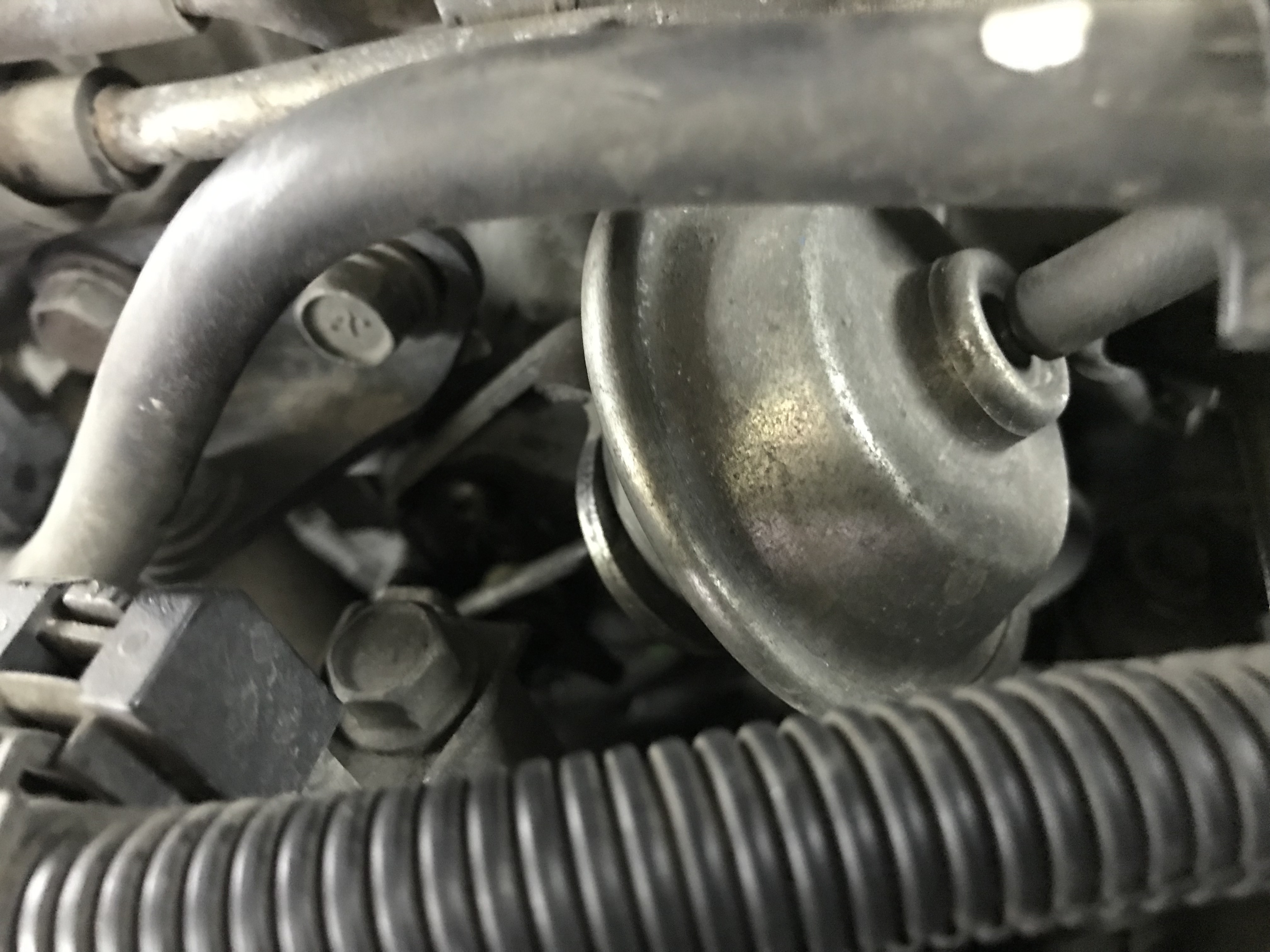

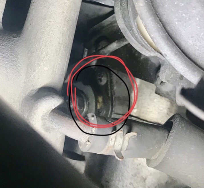

Привет всем. У меня подсасывает спереди из пластмассовой на вид фтулки в которую входит шток. Рема нет так понимаю.
Может кто что предпринимал?
Была у кого такая болячка и кто как устранял.
Движёк периодически подтраивает, и загорается чек+абс+противоскольжение.
Ошибку диагностика не выдаёт.

Находися вот здесь

Вроде лёд тронулся, нашёл рем на коллектор.
