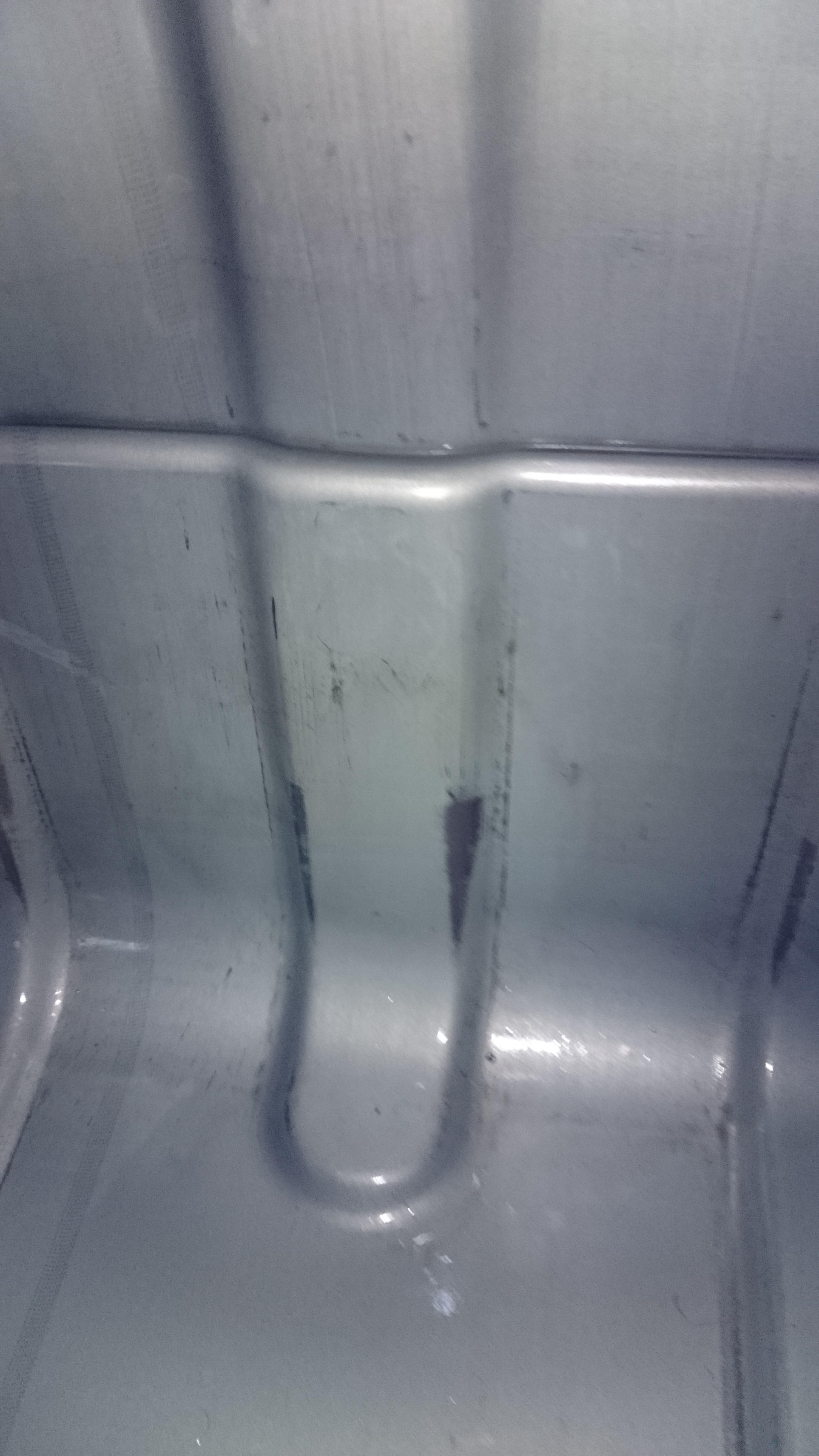

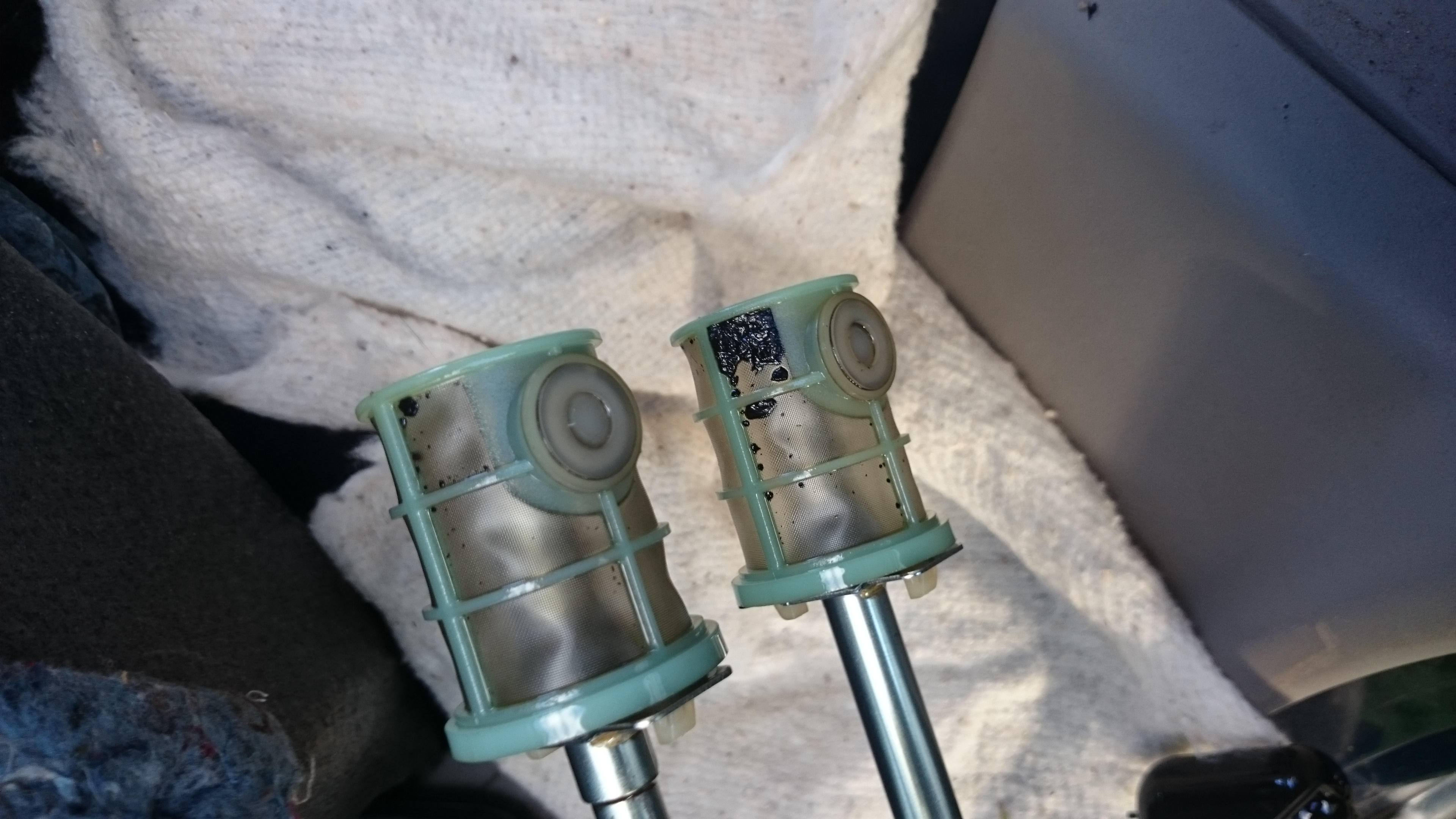

Немного отложений на сетках ничего фатального. Для для России ставят две сетки туда и обратно...

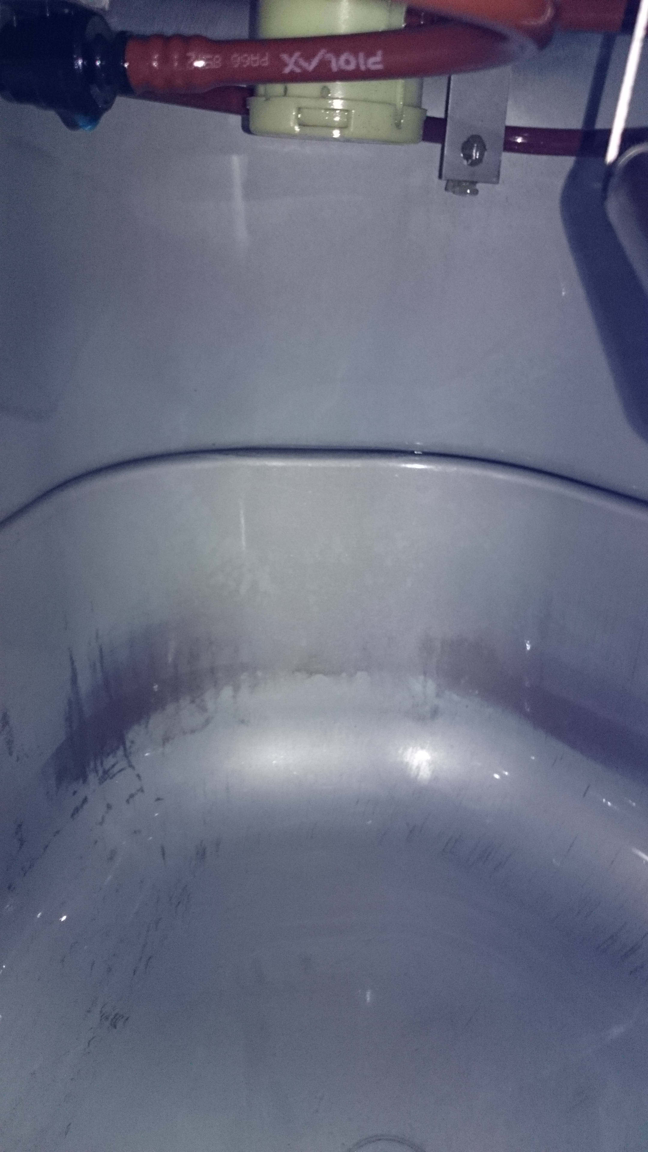

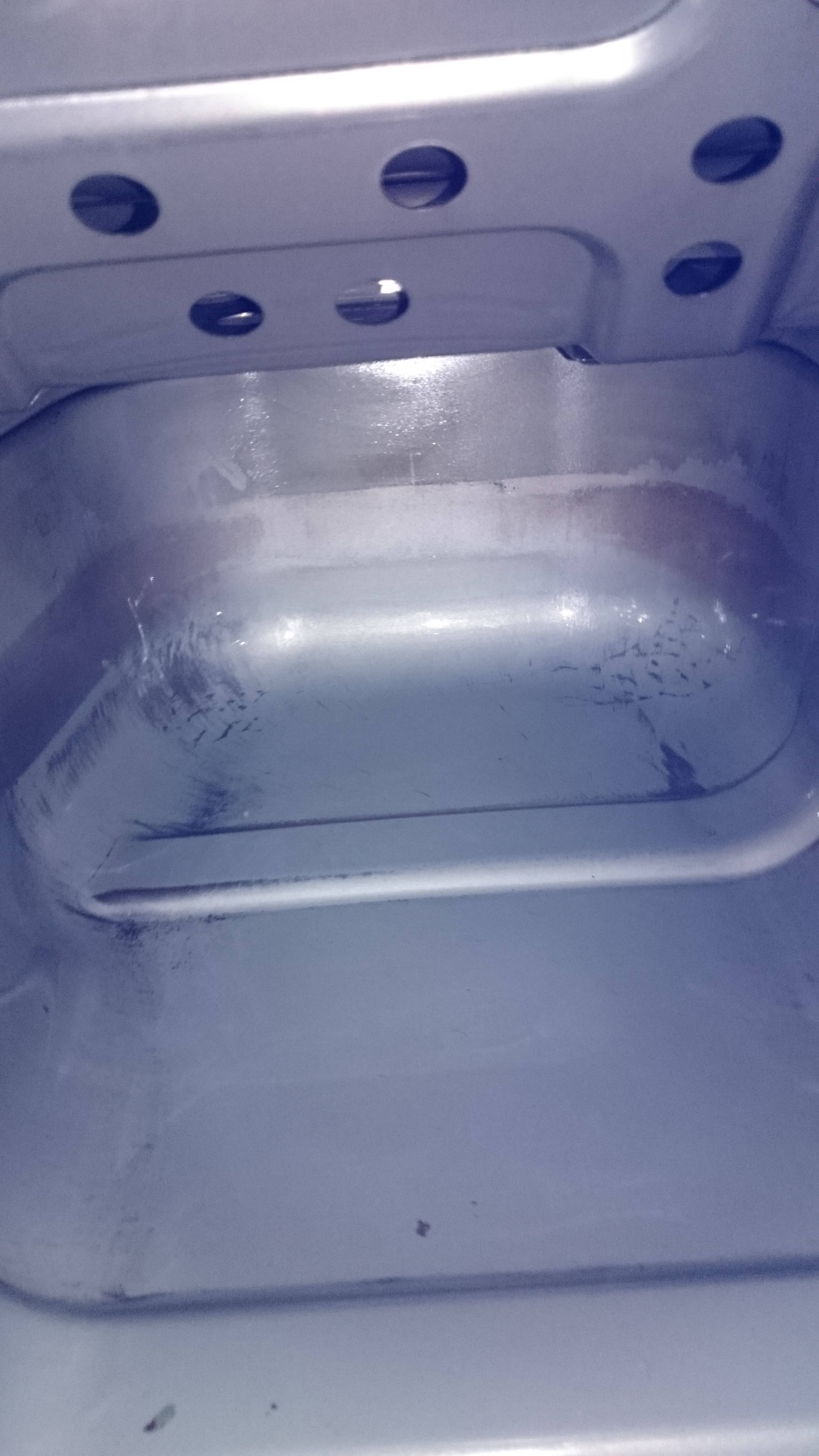

Коррозия на горловине присутствует (пока закрасил грунтовкой). Видно что там внизу нет никакого болота, воды и страшных осадков. В баке обнаружены: кусок ветки, пара полиэтиленовых кружков (такими горлышки заклеивают).
После протирки тряпкой, на стенках остаются темные пятна. Время берет свое, видимо это будущие очаги коррозии. Интересно баки кто цинкуют нет?

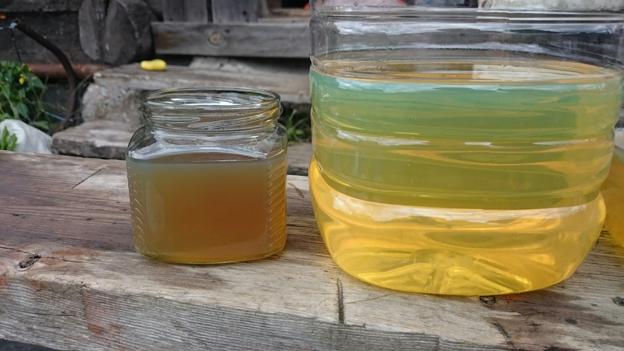

И тут казус. Лью в бак прозрачную соляру, а с фильра (качая помпой) получаю муть.
Слева маленькая банка с мутью - это то качается помпой после фильтра, справа в большой банке (чистая аки слеза), то что лью в бак после промывки оного.
Сегодня с экзиста приехал новый фильтр - уже заменил. Качаю помпой, стекает чистая соляра. Так на оригиналах раззориться можно, если менять фильтры через каждые 8000 км. Уже пожумываю о неоригинальном топливном фильтре, можно менять чаще - не так жалко.
С отстоя старого фильтра ни капли воды, грязь не очень много. Но соляра с фильра слилась мутная как на фото выше. Причем в баке после злополучной заправки, соляра то чистая, а с фильтра фигня. Тобиш с бака слил нормальную прозрачную соляру. От чего такое непонятно...
