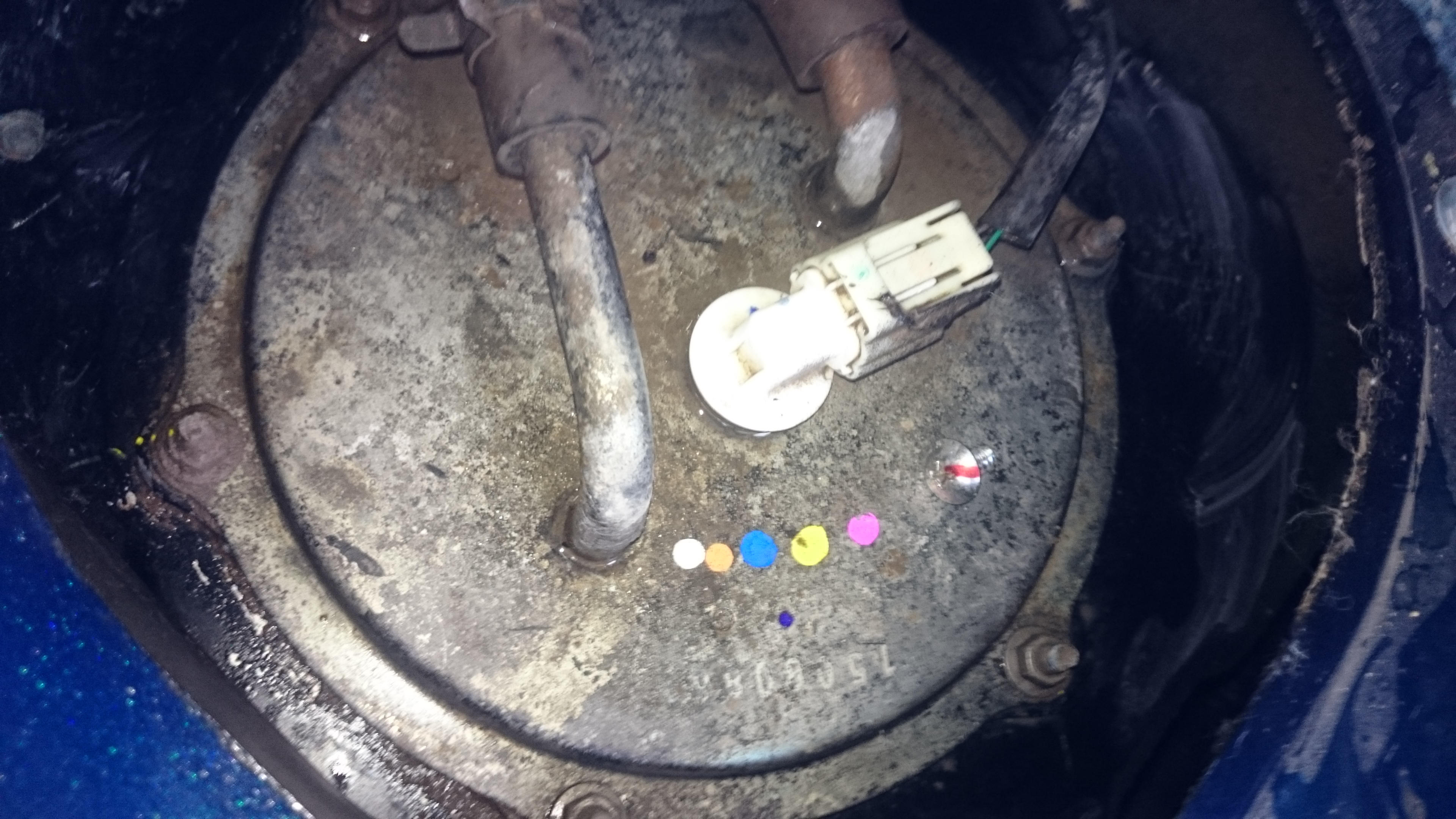

Кто бы сказал что означает расцветка этими точками на крышке горловины?

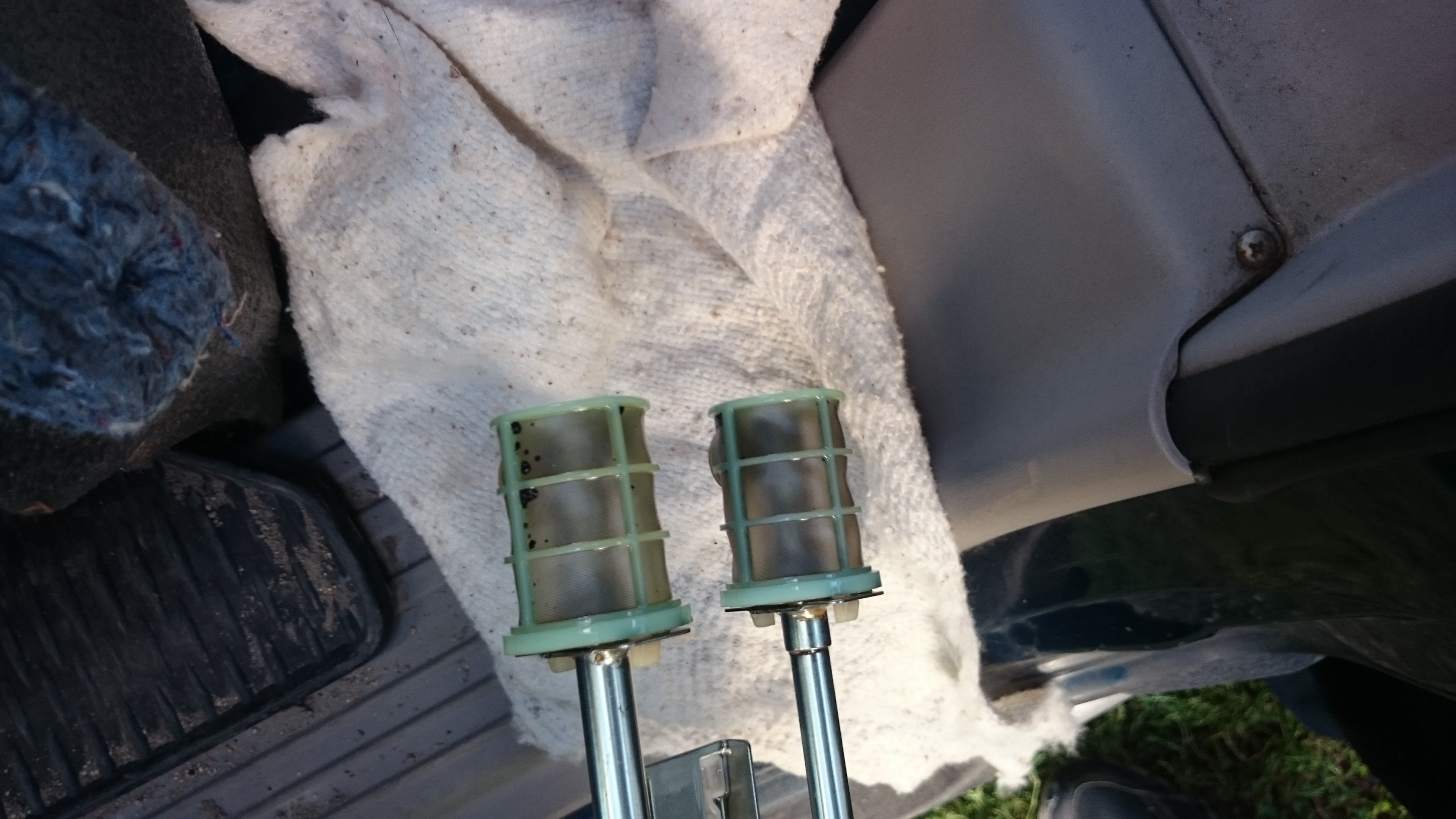

Немного отложений на сетках ничего фатального. Для для России ставят две сетки туда и обратно...

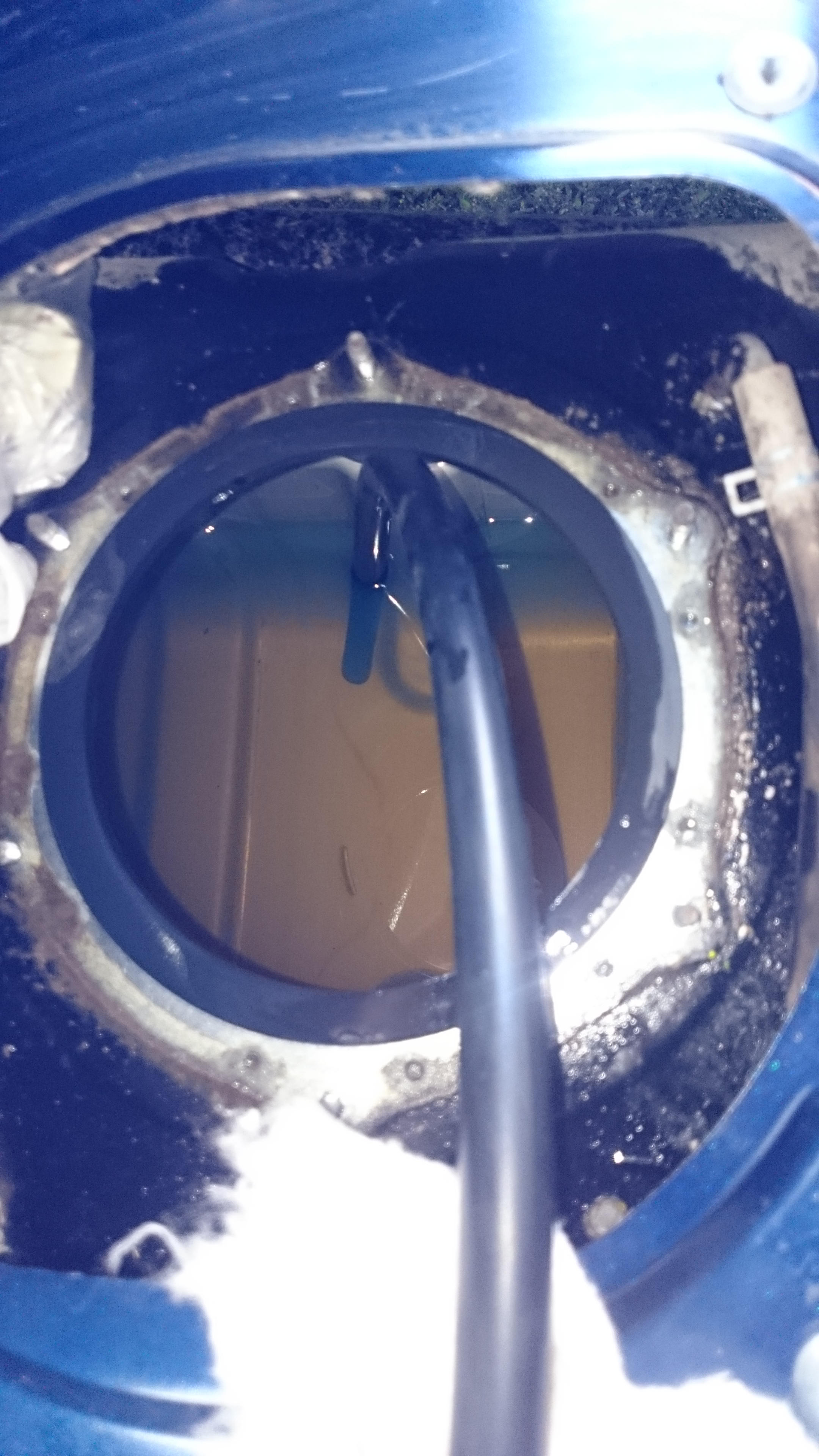

Коррозия на горловине присутствует (пока закрасил грунтовкой). Видно что там внизу нет никакого болота, воды и страшных осадков. В баке обнаружены: кусок ветки, пара полиэтиленовых кружков (такими горлышки заклеивают).
После протирки тряпкой, на стенках остаются темные пятна. Время берет свое, видимо это будущие очаги коррозии. Интересно баки кто цинкуют нет?
