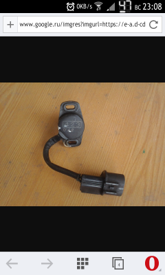

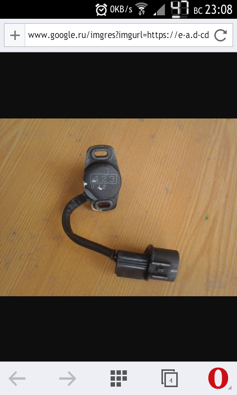

Куплю исправный датчик TPS на 4M40, он же датчик положения рычага ТНВД, он же датчик положения дроселя. Выглядит так:

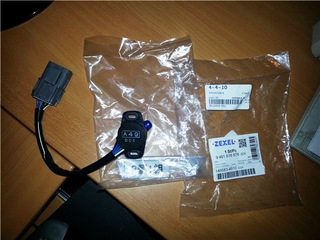

Решил заказать аналог для ниссановских моторов, вроде нужно обрезать лишние провода и припаять старую фишку.
Bosh 9 461 616 876 Цена 2300р новая. Придет поставлю и отпишусь.

Поставил ниссановский, работает отлично, коробка заработала как надо!
