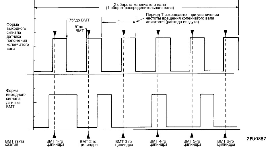

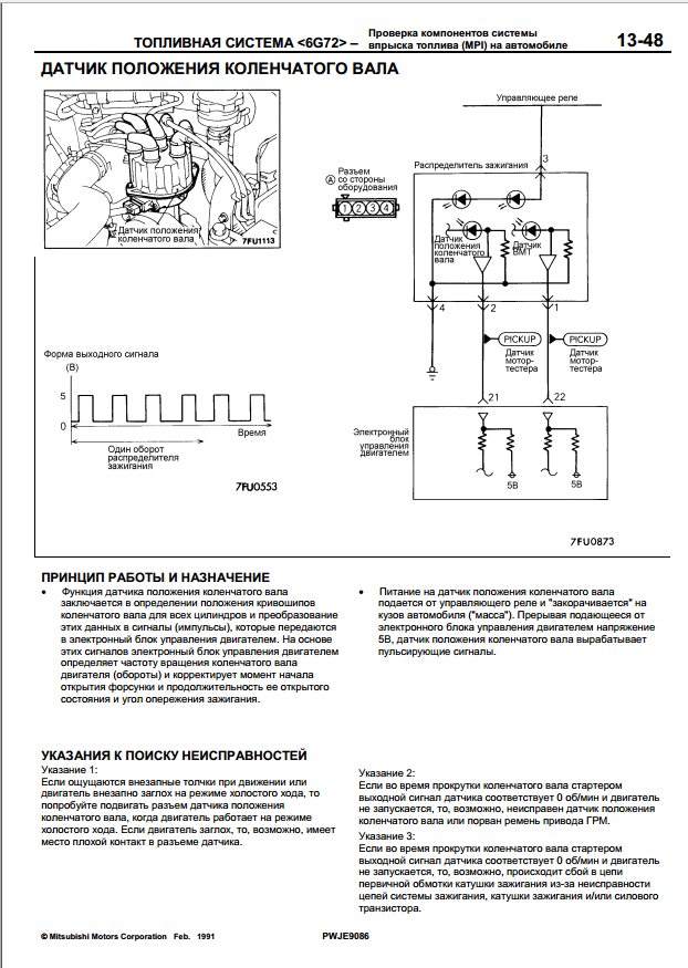

Походу Смайлик просто запутался в нулях
Вот же есть диаграмка, которая всё объясняет.
Согласен, на 12-клапанике не классическая система применена.
ДПКВ здесь довольно мудрёный и рассматривать его работу нужно обязательно в паре со вторым датчиком - ВМТ 1-го цилиндра, который находится рядом по соседству.
Идентификация 1-го цилиндра происходит по разнице ширины импульса.
Трамблёр совершает 1 оборот за цикл работы, что ещё нужно?
Кстати, из-за этой же мудрёности на 12-клапаннике есть такая регулировка как установка базового угла УОЗ. И выполняется она поворотом трамблёра (считай- датчиками ДПКВ и ВМТ).
