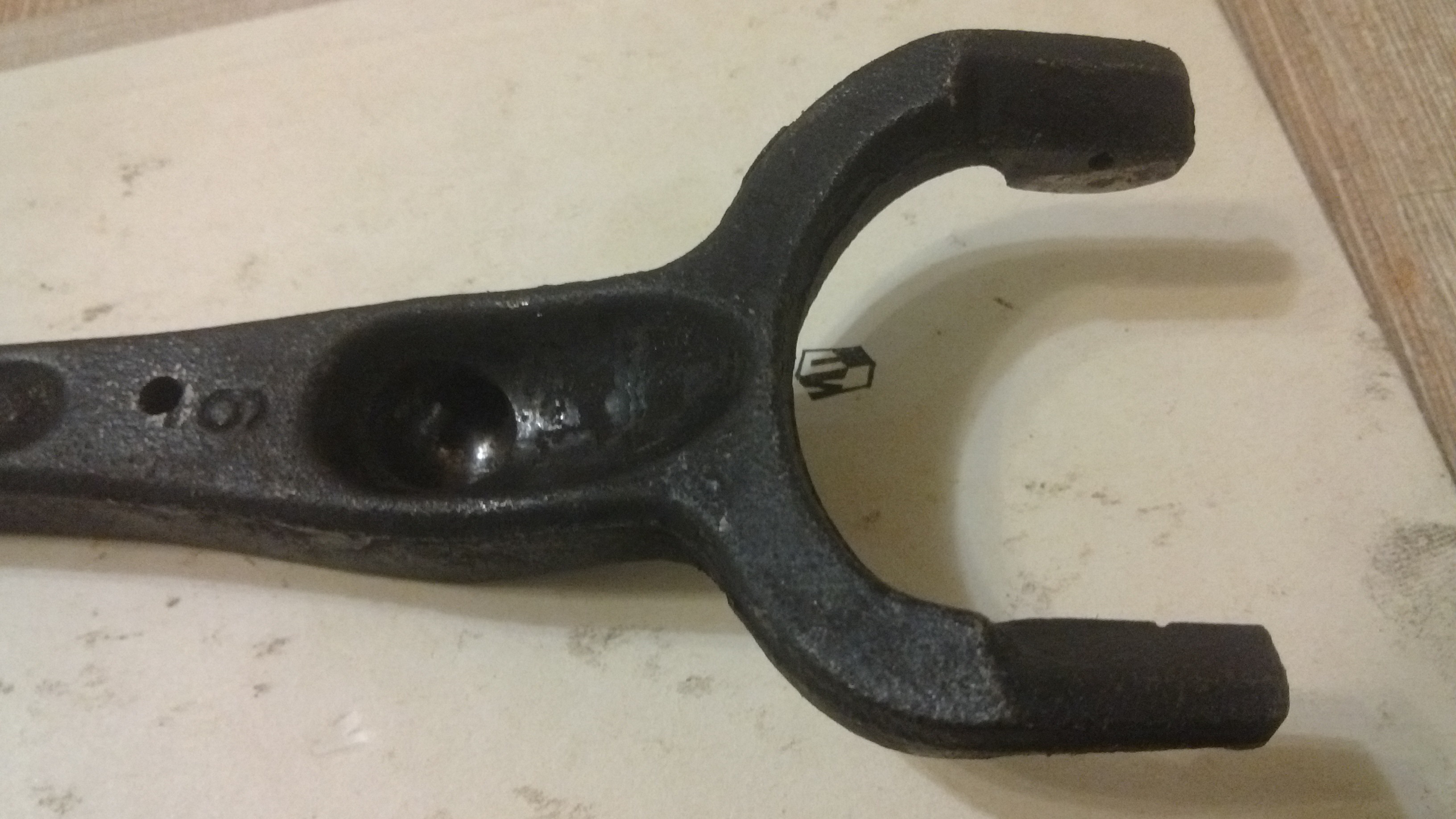

Могла ли выскочить или обломиться вилка сцепления?
Шток рабочего цилиндра сцепления вышел на всю, даже жидкость в пыльник вышла вся.
Думал манжет накрылся , снял цилиндр и понял , что проблема не в нем. Вилка сцепления болтается как Г в проруби, если потянуть на себя , доходит до кардана. Такое впечатление , что ее там ни чего не держит.
Подложил шарик от подшипника под шток в рабочем цилиндре , тем самым удлинив его. Сцепление появилось но и появился шум похоже от выжимного.
Во всяком случае хоть до ямы добраться можно.
Закажу весь комплект сцепления ,а вилка только в оригинале и стоит очуменных денег для данного девайса или она не убиваемая?
Заменил сцепление , все кроме вилки. Прикрутил коробку и результат почти тот же.

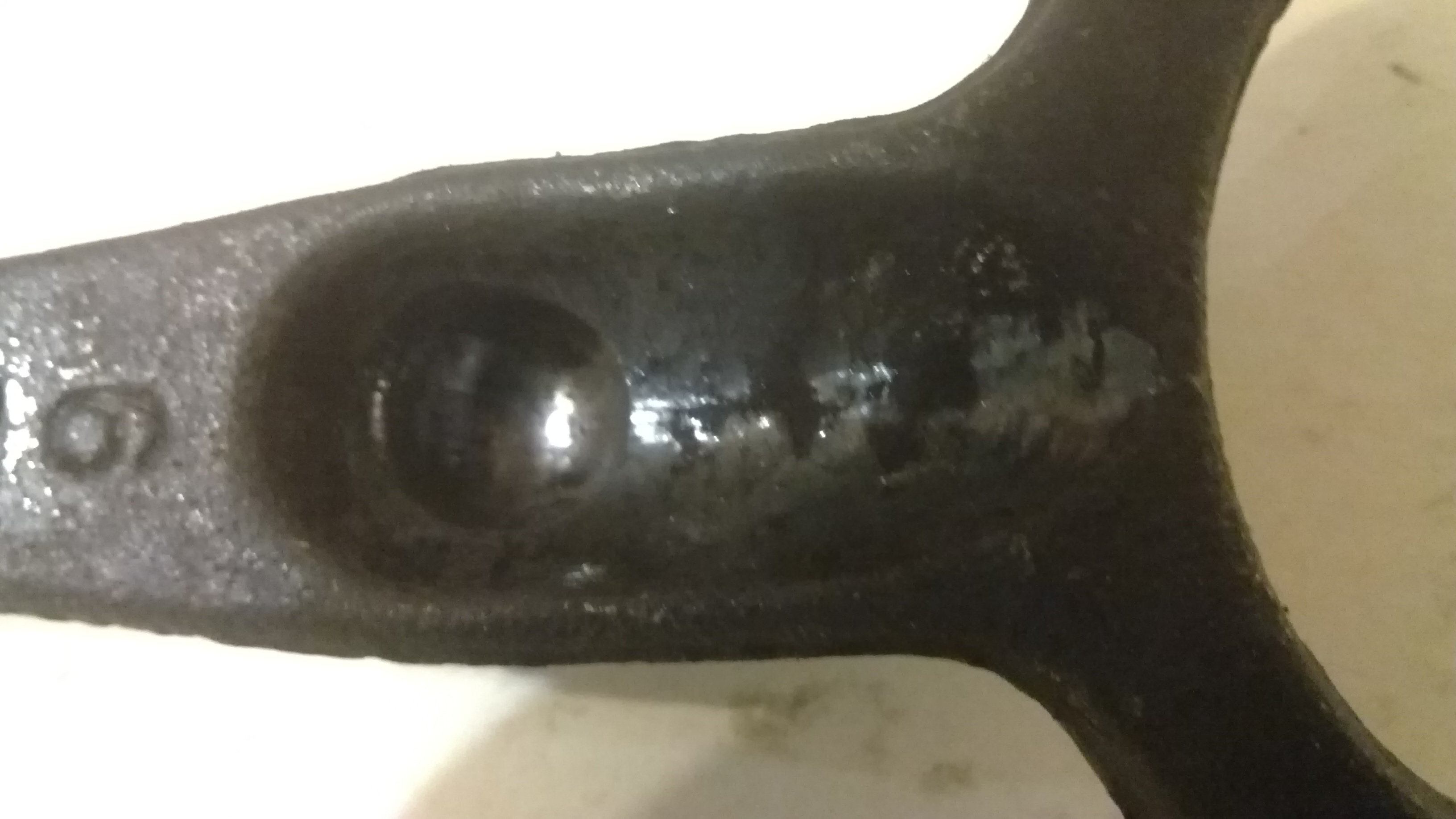

через окошко с помощью хирургического зажима, зеркальца и такой то матери вытащил вилку, и вот , что она из себя представляет. Дыра в ней протерта , осталось миллиметра два-три.
Как выглядит новая так ?

У меня сам шарик отламывался и вилка иногда соскакивала с остатка болта: тогда выжать сцепление было невозможно. Поправлял и ехал дальше, на пару дней меня хватило, потом все поменял. Тоже болталась вилка, но была целая, только "пружинка" была отломана. Советую сразу купить болт с шаровой головкой: стоит недорого, и не придется бегать его искать, если это он отломался.
В принципе, можно проверить немного отводя вилку в сторону двигателя и шевеля ее вверх-вниз. Если есть ход, то она точно не сидит на шаре.

Как ? как выглядит нормальная вилка ?

Заварил эту дыру, чуток шлифанул и приварил кольцо под возвратную пружину. Еще три часа застегивал зажимом пружинки которые соединяют вилку с выжимным (через окошко). Наверное коробку снять было бы легче.
Сразу появилось сцепление.
