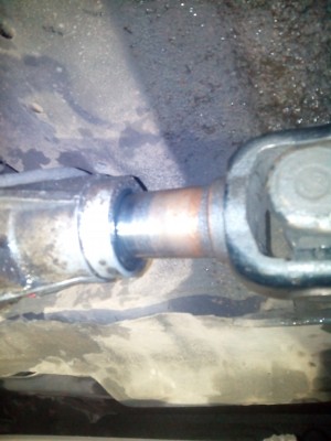

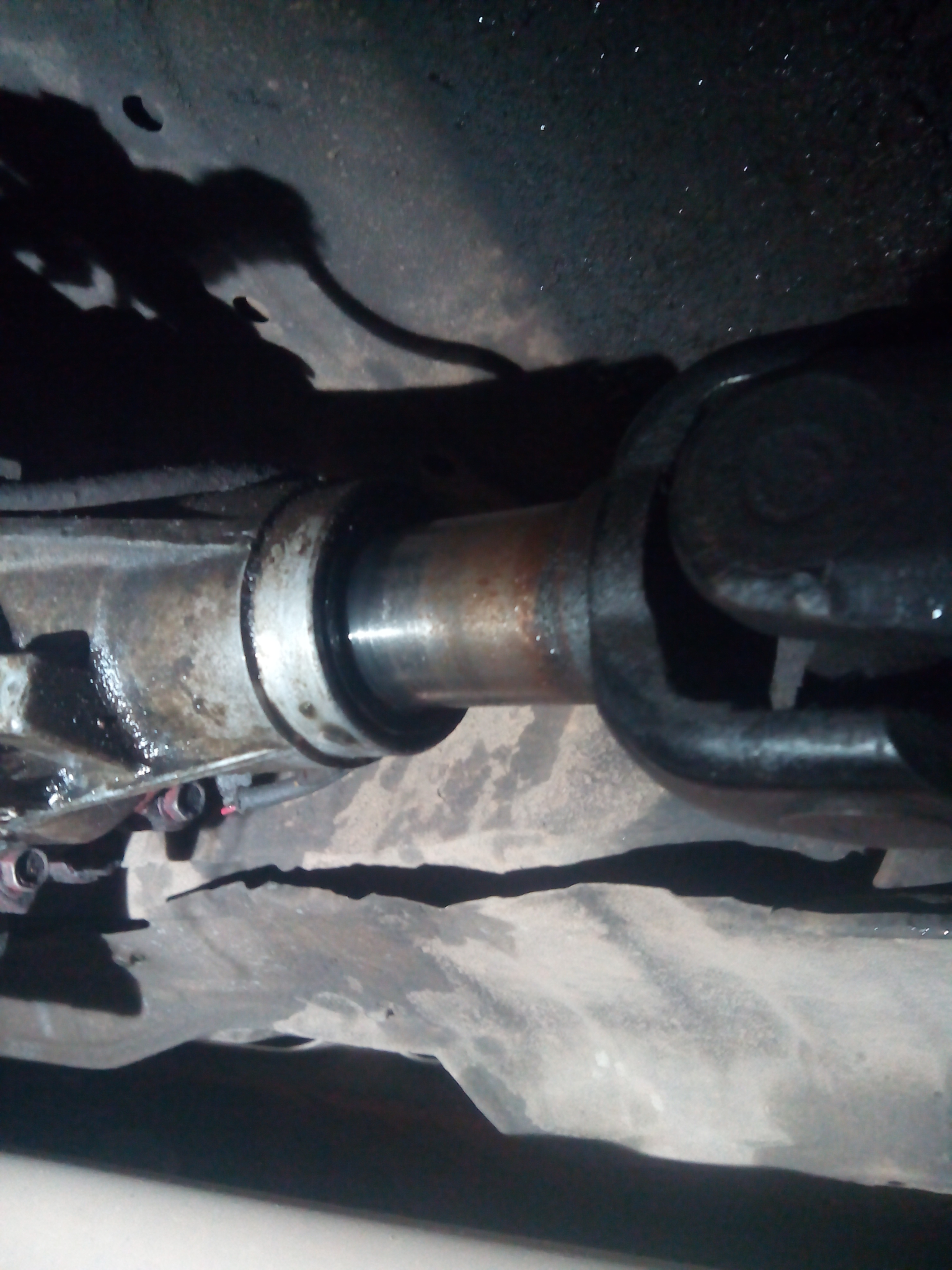

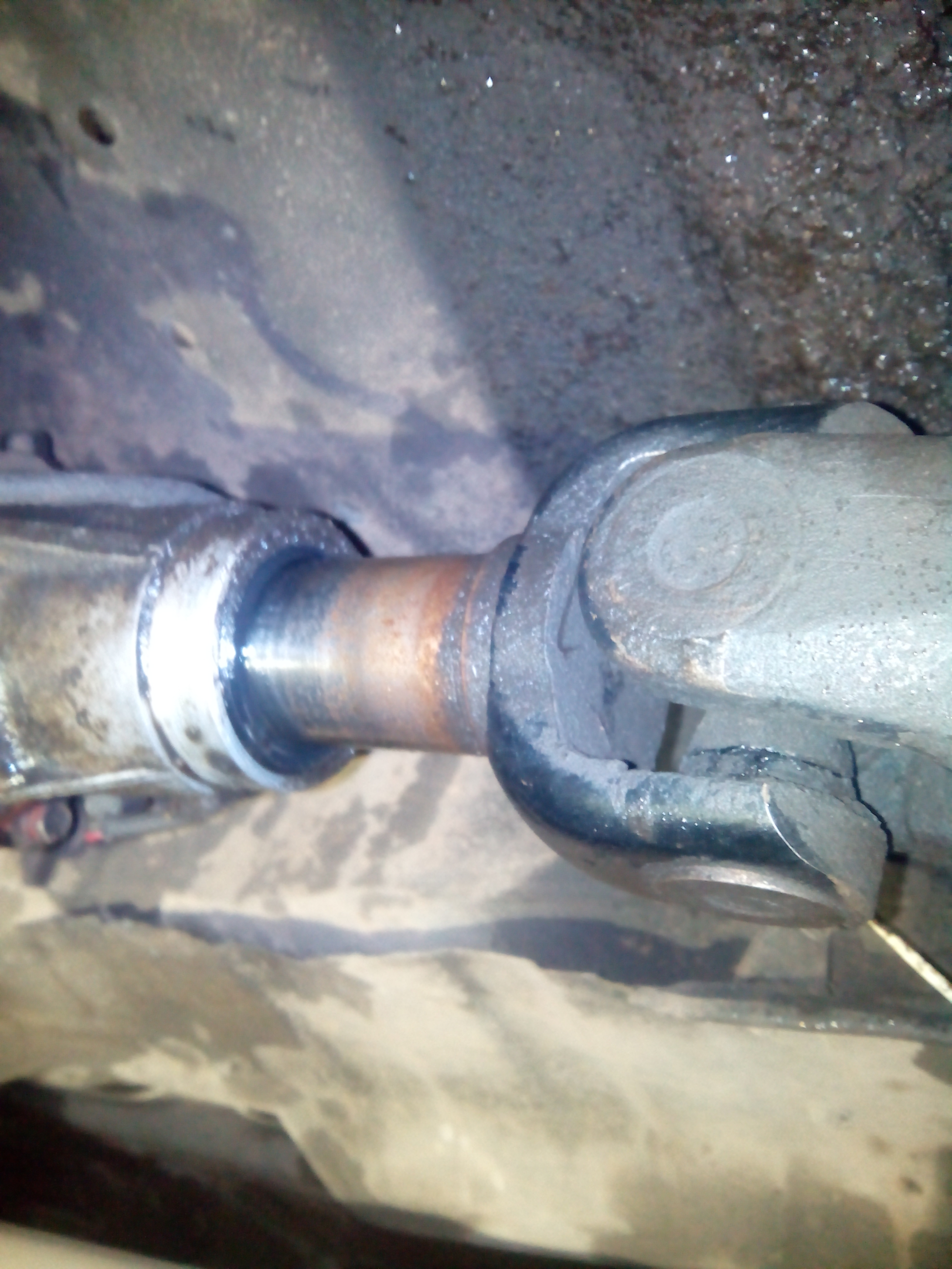

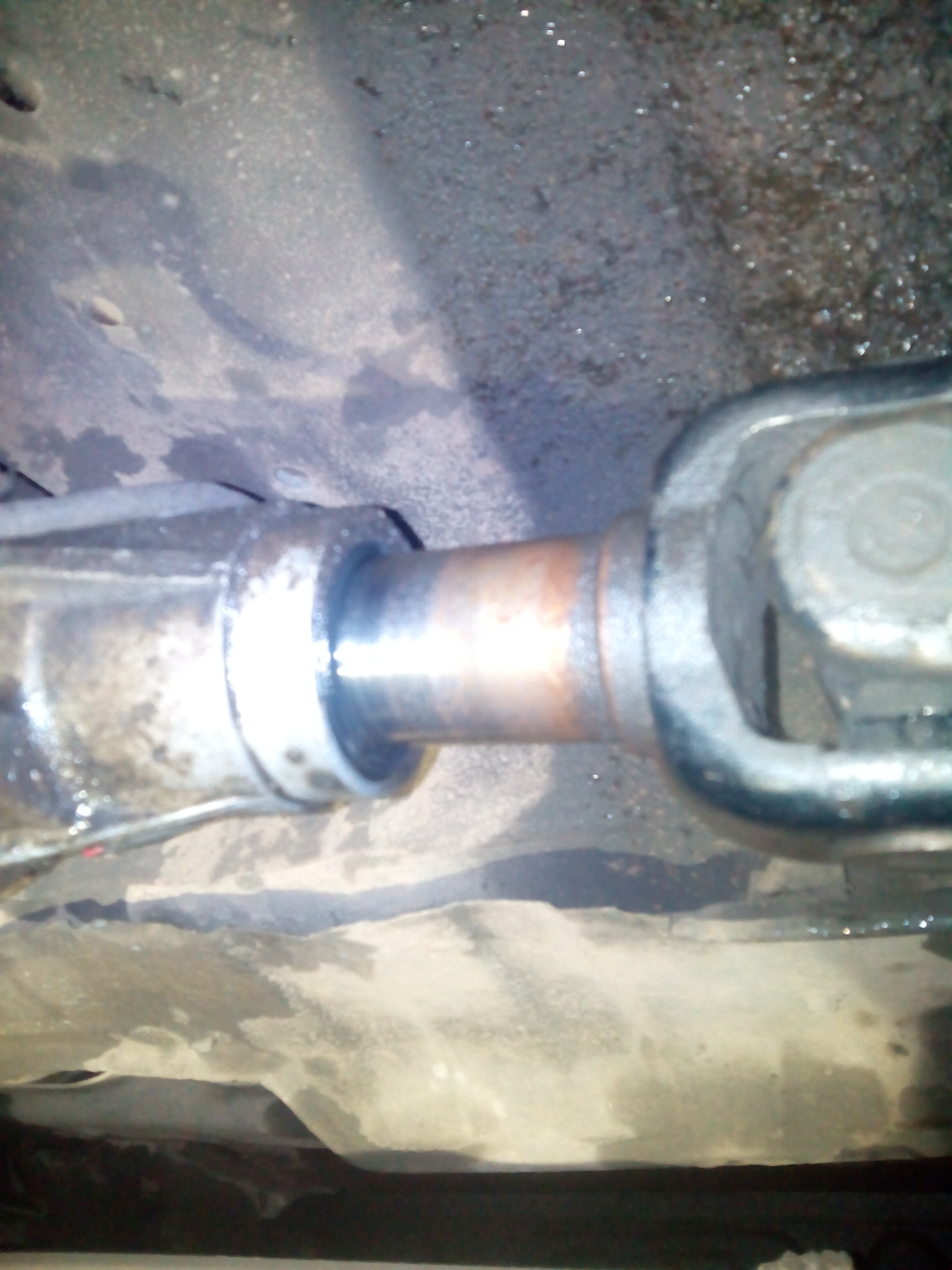

Всем привет.Нужна помощь!Имею паджеро спорт 99 года дизель механика.С меняной раздаткой,на раздатке на хвостовике очень сильный люфт,после 80км.в час начинается сильная вибрация,крестовины нормальные,раздатка не сток с 4 положениями ,зданий привод-полный-нейтраль-полный пониженная.Хочу поменять хвостовик и вилку.но не понятно какой хвостовик брать.Он 6 болтовой,и датчики стоят прямо на хвостовике,а не как на спортах где то на раздатке с верху,у меня датчики можно спокойно открутить.Выкладываю фото

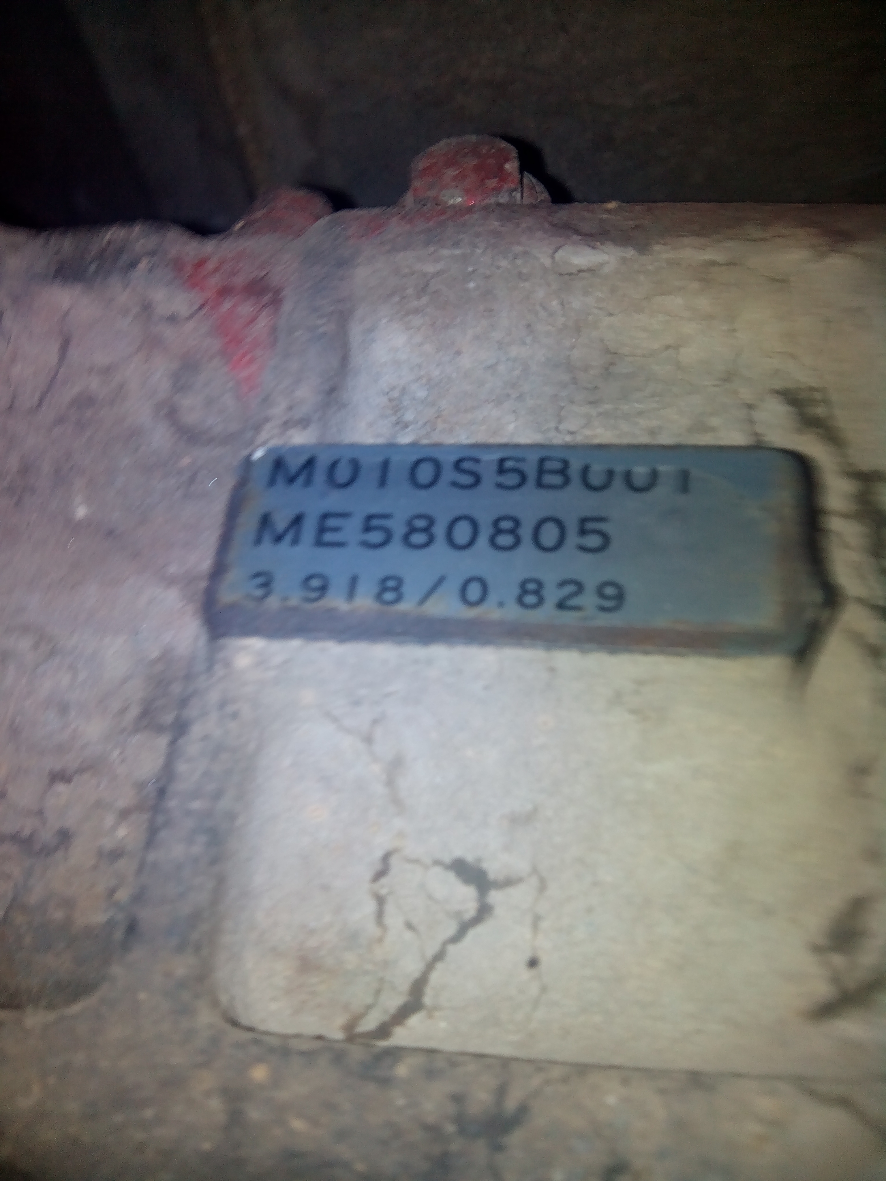

Ты б хоть бирку какую с нее сфоткал, иль хотяб целиком

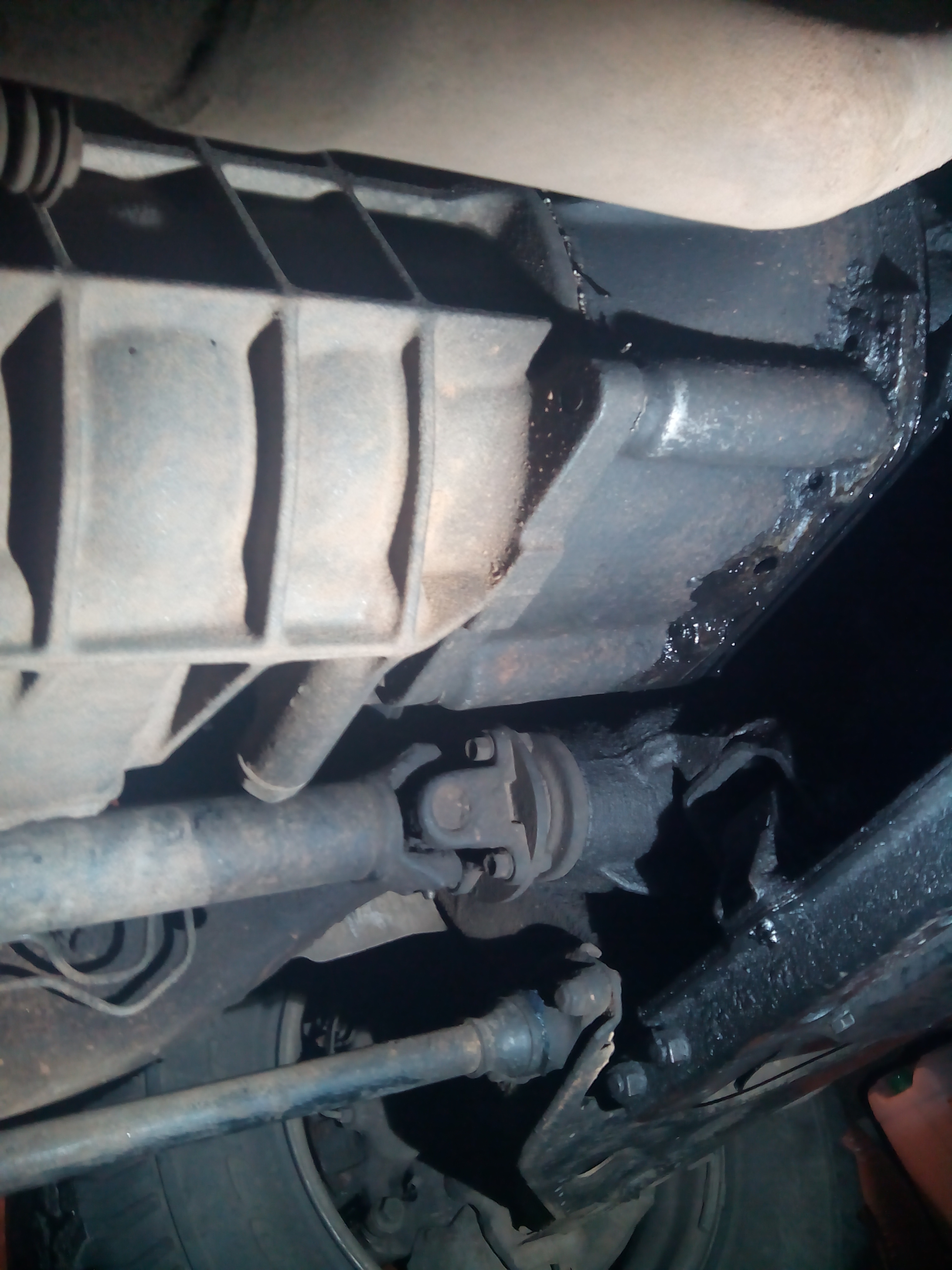

вот еще фотки,бирок я там не нашел

я нашел номер коробки,у раздатки не смог найти.Подскажите встанет ли на эту коробку родная раздатка?А супер селект?
ME580805 01 MANUAL TRANSMISSION SUB ASSY M010S5B001-O/D 1989.02.1 - 1989.05.2 как я понял это с первого паджеры судя по годам выпуска(((

Это раздатка с хундая.
Она короче и требуется проставка под кардан.
Если стоит родная коробка и проставка (между коробкой и раздаткой) то по креплениям не подходит одна шпилька - сверху слева.
Брал коробку + раздатку у Джипера.
Он точно знает с какого хундая - ему стукни.
Кстати тоже был люфт и пытался поменять втулку - в итоге разорвало хвостовик. ( Раздатку могу подарить. Само вывоз)

Это коробка v5mt1.
Ставилась на П1 с 89-го, П2 и спорты.
Раздатка похожа на раздатку с П1.
По установке СС раздатки на спорт есть огромная тема.
Но я бы сначала поставил проставку на кардан.
Видно же, что хвостовик сильно выдвинут, естественно будут вибрации.
