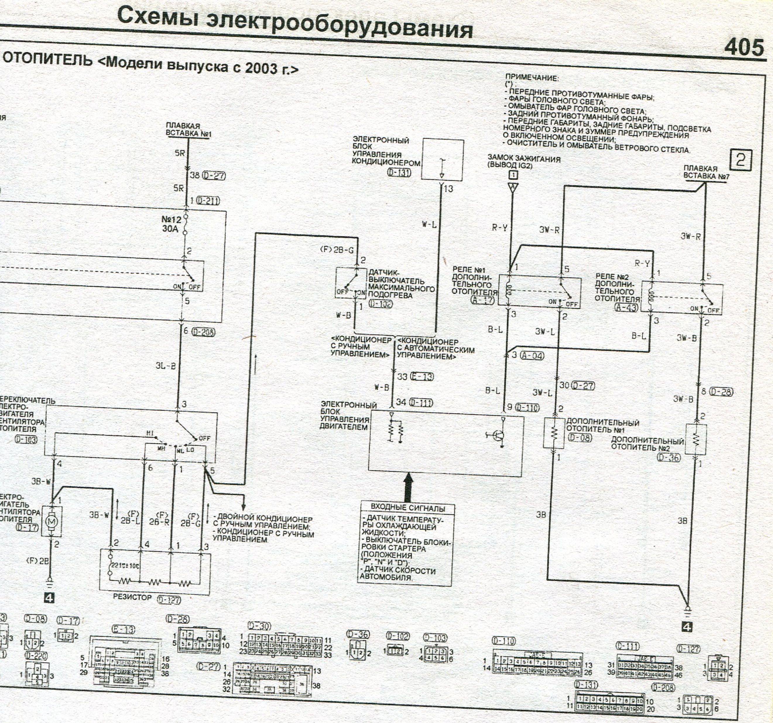

gitler писал(а):привет
вобщем имеется п3 коротыш дизель
в них ставили электро печки чтоб быстрее можно салон было прогреть
задняя печка на холодную в течении минуты с момента пуска начинает дуть теплым
а передняя вроде как и не работает
предохранитель который на него 50А целый
как проверить сам нагревательный элемент ?
кто разбирал ?
где у него контакты ? реле ?
ото по схемам сложно самому найти
если тока все разобрать...
Вот здесь почти всё...но кнопки на Вашей нет , с 2003 года она не ставится , она не нужна и до 2003 года ( просто с кнопкой есть возможность выбора и возможность продлить жизнь самому отопителю , можно просто не включать... )

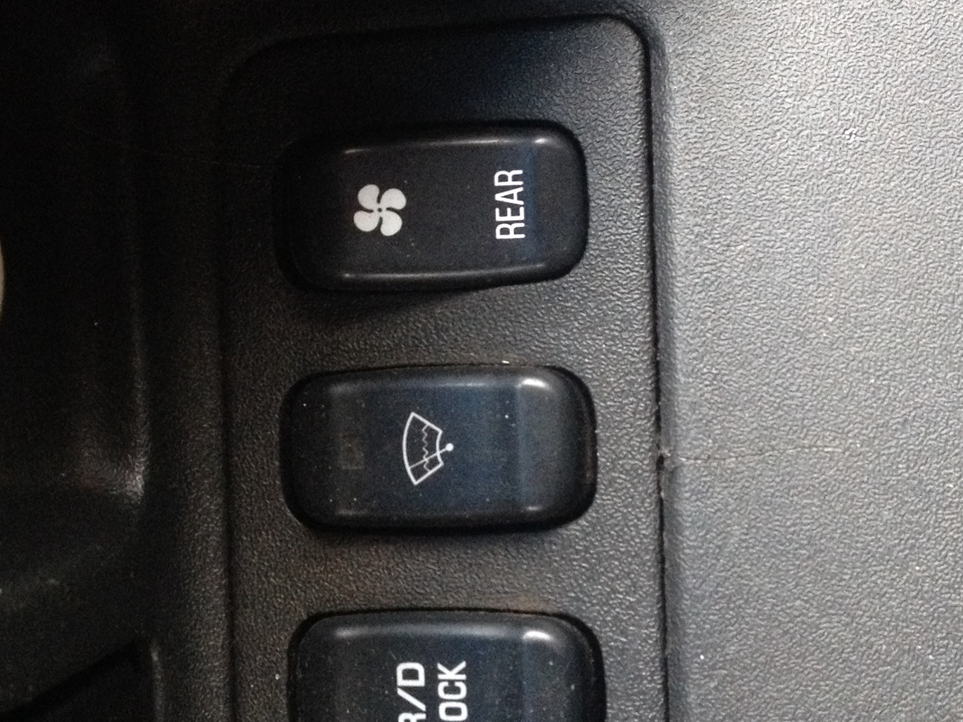

SmoAG писал(а):Вот кнопка
у меня есть такие кнопки
та что посередине у меня в инструкции написанно подогрев дворников, лобовое стекло не радное, я думал может старый хозяин сэкономил
кнопка rear контролирует работу задней печки, если на ней стоит максимальный нагрев то там работает электропечка
независимо от подогрева дворников
а спереди пока не могу понять

Мне тоже самое - кнопка обогрева дворников (провода все на месте, но стекло заменено на модель без обогрева - сэкономили), и кнопка задний печки. Электрообогрев реально работает, включается сам но, если регулятор потоков воздуха на AUTO, сначала обогревает только стекло и потом стекло и ноги. Через центральную часть на холодную не дует.
gitler писал(а): у меня есть такие кнопки

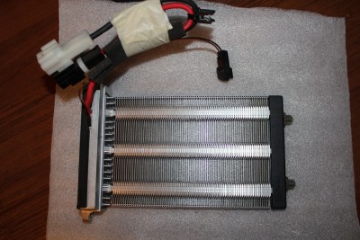

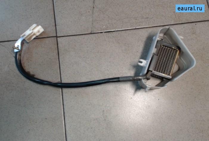

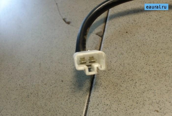

Кто знает артикул данной деталюхи, подскажите, плз.
daitona
Сообщения: 348
Зарегистрирован: 22 апр 2012, 06:05
Двигатель:: 3.5 6G74 MPI и 6G75 MPI
Мой автомобиль(и):: MONTERO 3 и Pajero 4 3.8 Long
Откуда: Озерки
Благодарил (а): 60 раз
Поблагодарили: 57 раз
Re: штатная электро печка на дизелях
Сообщение daitona »
moonchild писал(а):Кто знает артикул данной деталюхи, подскажите, плз.
Я тоже искал нашел только такой 0971000190 Denso
moonchild
Сообщения: 690
Зарегистрирован: 15 сен 2015, 18:48
Двигатель:: 6G74 GDI
Мой автомобиль(и):: Pajero III 3,5 GDI eXclusive 2004 г. (продан)
Откуда: Верхняя Салда
Благодарил (а): 55 раз
Поблагодарили: 61 раз
Сообщение moonchild »
Спс! Перерыл весь форум...много упоминания про ртс heater...но нигде не встречаются коды и артикулы. ..в каталогах тож. Прям секретная опция, даже на Р4.

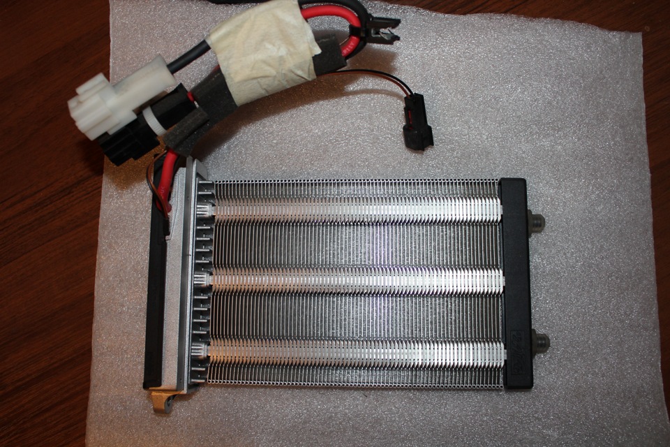

Во как мне его гугл выдал
Wärmetauscher Mitsubishi PAJERO 3 V60 0971000190 DENSO 05D360 3,2 118 KW 160 PS
