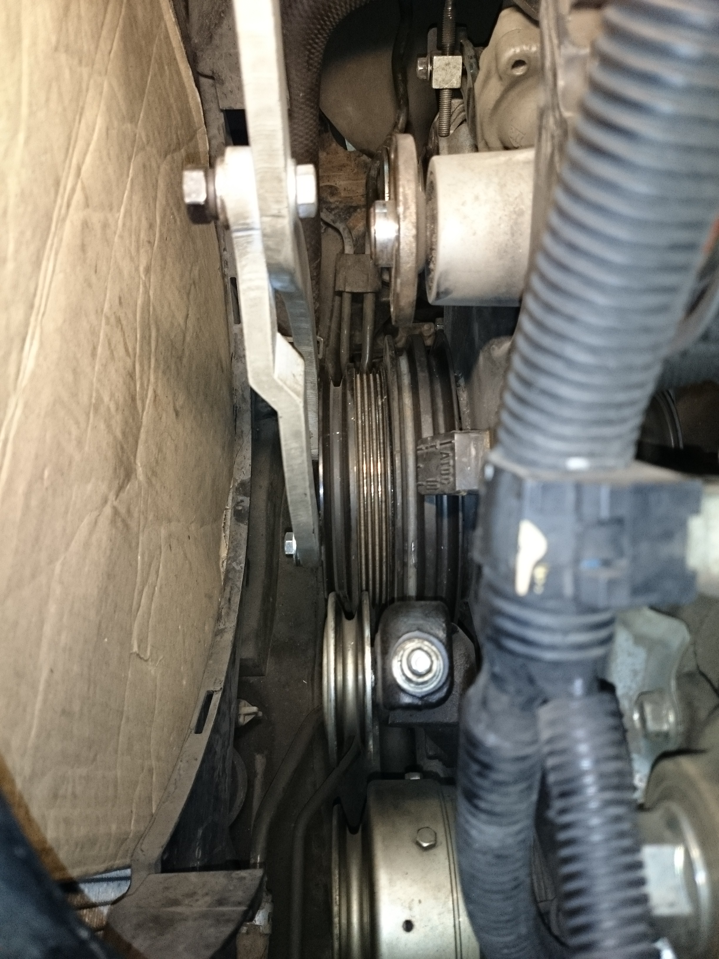

Вот фотка моего держателя шкива МВ990667 , удерживание и откручивание...
С помощью держателя стягиваю шкив , есть по чем стукнуть и потянуть...
И вот он шкив , снятый в моих руках , отлаживается в сторону с держателем и ожидает обратной процедуры установки обратно...
Кому нужен такой держатель МВ990667 , говорите , есть один еще в излишке , смогу выслать Укр почтой и т. д. Один мой такой держатель есть уже в г.Южно-Сахалинск , так что кто первый желающий? Будем говорить и что то решать... Я уже не на одной машине поменял ГРМ ,
,он того стоит , поверьте...
