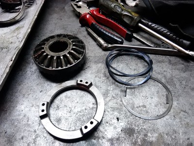

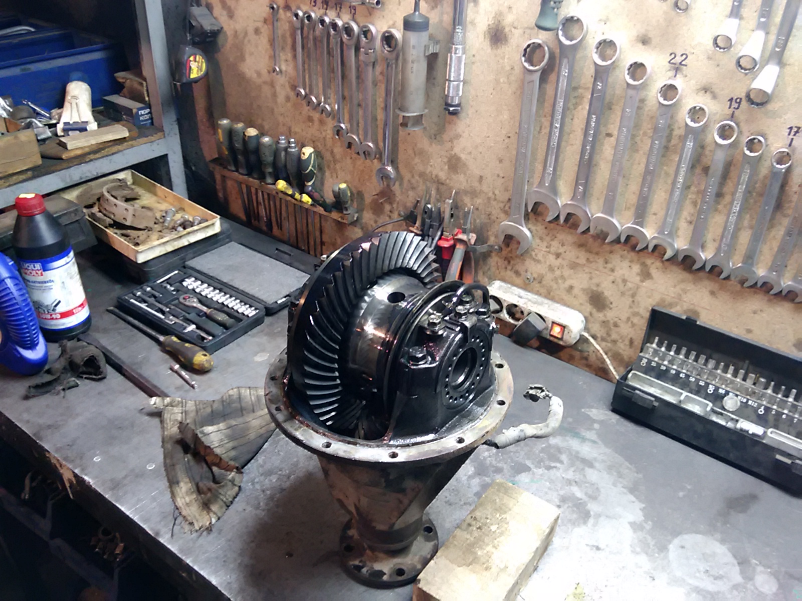

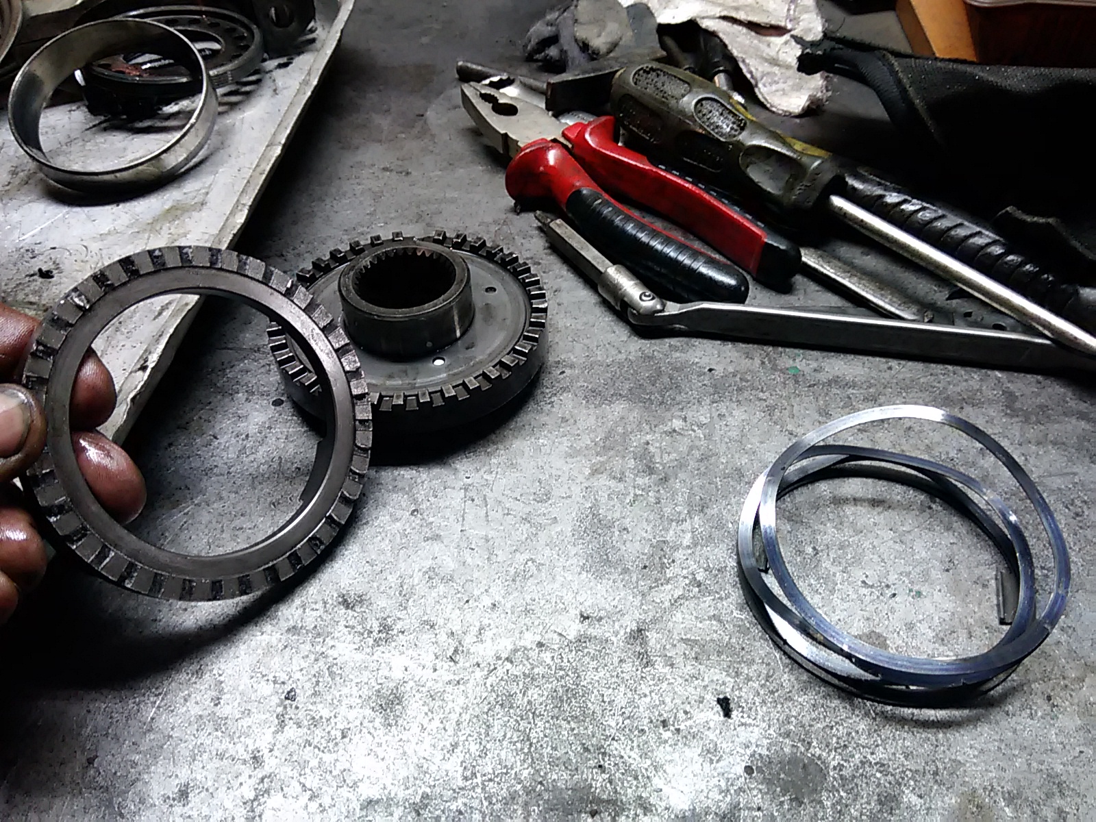

Вчера ночью закончили разборку, устали очень, долго не могли снять подшипник дифференциала.

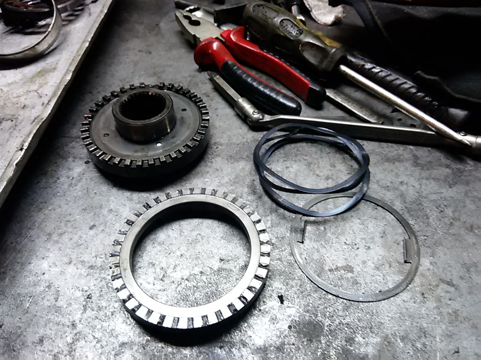

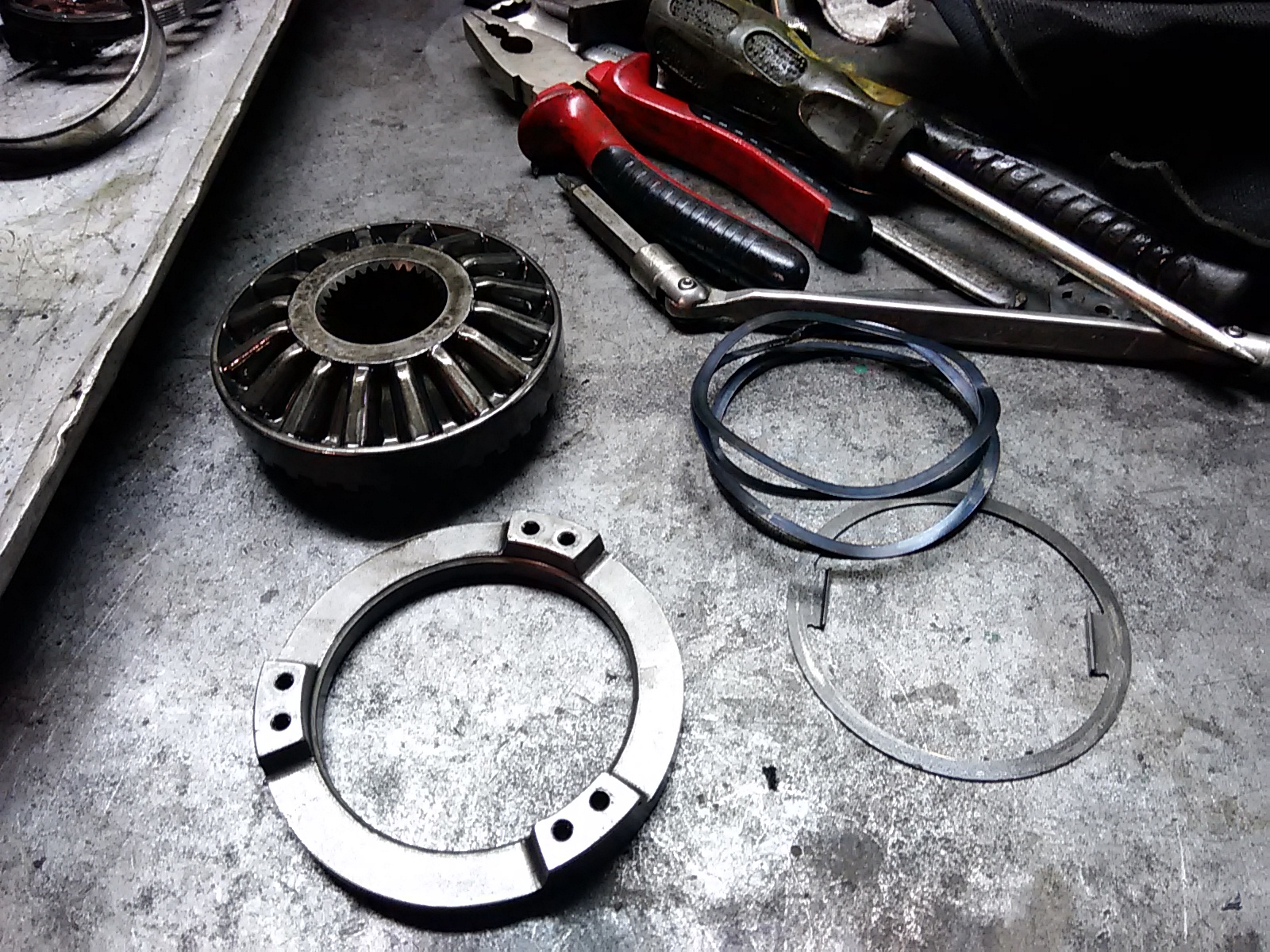

Итого сломан зубчатый венец, на нем срезало все зубья видно на фото он вруке, и сломалась плоская пружина которая его толкает, справа на фото.
Сегодня попробую свяжусь с токарем что он скажет, сможет ли он такое вытачить.
Завтра пойду в магазин узнавать что можно заказать и сколько это будет идти и стоить! Но что то мне подсказывает что это идти будет долго и за дорого.
Машина висит на подъёмника не откатить не убрать её. Нужна срочно помощь по преобретению этих запчастей!
Вдруг у кого завалялась такая штука, а вдруг!!! :)
