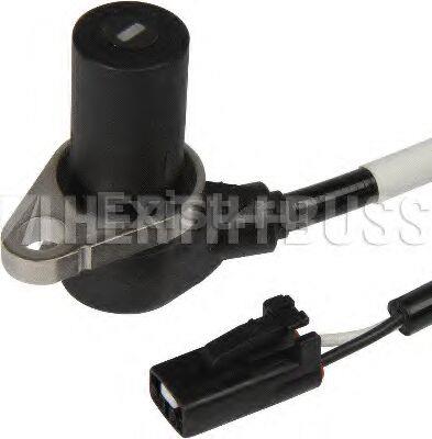

судя по всему накрылся задний левый -на экзисте есть ориг mr307050- 8200р или optimal 06-s362 -1500 р тк хочется подешевле скажите кто сталкивался -не будет ли просто потеря 1500 р ? спасибо

..когда Онега отобрала задний датчик.я с разборки брал .. и ничего всё работает и стрекочет. ::-D: правда цену не помню но точно меньше 1000...

.. да не было там практически оффроуда...просто не удачно ветка зашла и провода сцуко на самом датчике оторвало...купил от спорта на разборке поставил .там провода на защёлке .. всё подошло..

Передние от Худай сонаты . только рзъём свой ставить надо.Пробовал без обрезания переставить разъёмы, не получилось. У сонаты клеммы чуть потолще не лезут в наш разъём и стопорок в другом месте. По размерам и посадке датчики одинаковые.

95670-3C000 или 95670-38000 левый
95670-3C100 или 95670-38100 правый

ценник от 1200 -есть ли смысл морочиться ?

Сейчас нет. Раньше аналогов в Росии не было.Цена родных была от 6000, а хунай 450р стоил.
