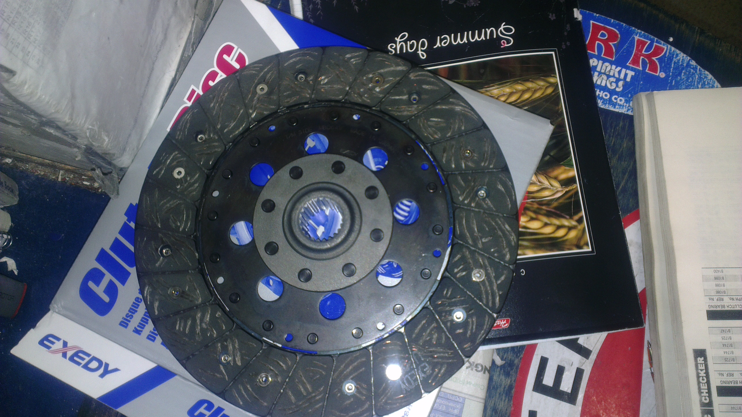

КУПИЛ СЦЕПЛЕНИЯ КТО ЧТО СКАЖЕТ
ПОЙДЕТ ИЛИ НЕТ

Re: КУПИЛ СЦЕПЛЕНИЯ КТО ЧТО СКАЖЕТ
МЕНЯ ИНТЕРЕСУЕТ ВОПРОС ГДЕ ПРУЖИНЫ(((
Это диск для двухмассового маховика.как раз на п2 некоторых они и есть.
Сразу отмечу-переплатил.
У меня висит в "продаже" такой диск по цене халявного валео.
А почему переплатил,и сколько они ходят?
Так я не понял это гам-но или нормальный диск.
если диск от дилера exedy, то это японское качество. лучшего афтемаркет , очевидно, не бывает.
asferrum писал(а):Это диск для двухмассового маховика.как раз на п2 некоторых они и есть.
Тема переплаты не раскрыта.GUKA68 писал(а):А почему переплатил,и сколько они ходят?
GUKA68 писал(а):Так я не понял это гам-но или нормальный диск.
Тема гам-на раскрыта полностью и зависит от маховика на твоей машине.asferrum писал(а):Это диск для двухмассового маховика.как раз на п2 некоторых они и есть.
Извините если что не так .У меня моховик с дампфером или как там его. А брал его во Владивостоке не помню за сколько год назад.
Демпфером.GUKA68 писал(а):Извините если что не так .У меня моховик с дампфером или как там его. А брал его во Владивостоке не помню за сколько год назад.
Это и есть 2-х массовый маховик.
Так это хорошо или плохо?
Ну так кто скажет,какое сцепление дольше ходит,с дампфером,или нет ?
Блин!
Какое ходит дольше?
Да они просто разные!!!!!!!
У меня демпферные пружины в корзине,у тебя в маховике!!!!
Диск этот самое ТО!!!!!
Тему переплаты раскрываю:-посмотрите сколько он счас стОит,и посмотрите почем я его пытаюсь продать.
Я его покупал по весне почти за треху,продаю дешевле чем Валео,за 1850 с моим аж пересылом!!!!
То ТС : я ж не знал,что ты его год назад купил.Думал можь вчера-позавчера,отвалил за него три тыры... Потому и написАл про переплату.Не ищите подводных камней,там где их нет- это просто мои сентенции.
А диск,если он по твоему партнамберу твой-то вери гуд.это лучшее,что есть из возможного.
Я-то партномер перепутал.. разобрал машинку- и опппа,три дня пешком ходил пока нужный не привезли.
Какое ходит дольше?
Ну брат успокоил ,а то весь интернет не понятно что пишет. Спасибо .
