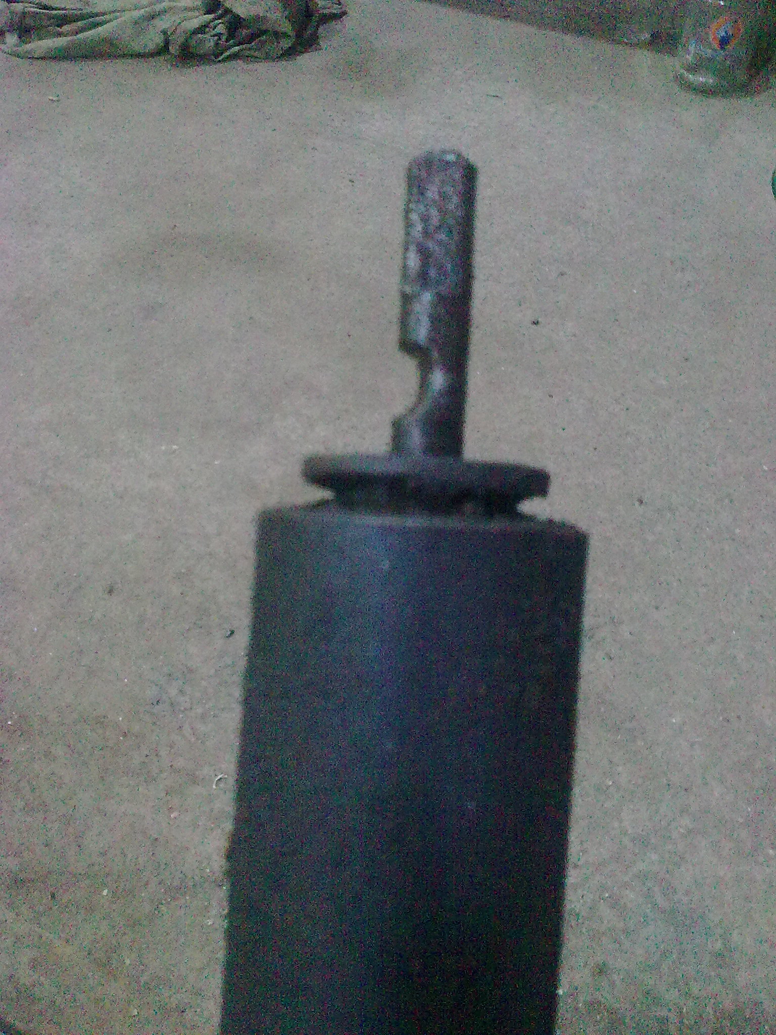

Re: Восстанавливаем отверстия под шток заднего амортизатора
страннно..
плохо прикрутишь, "точит" шток..отверстие посадочное - как с завода как то так
