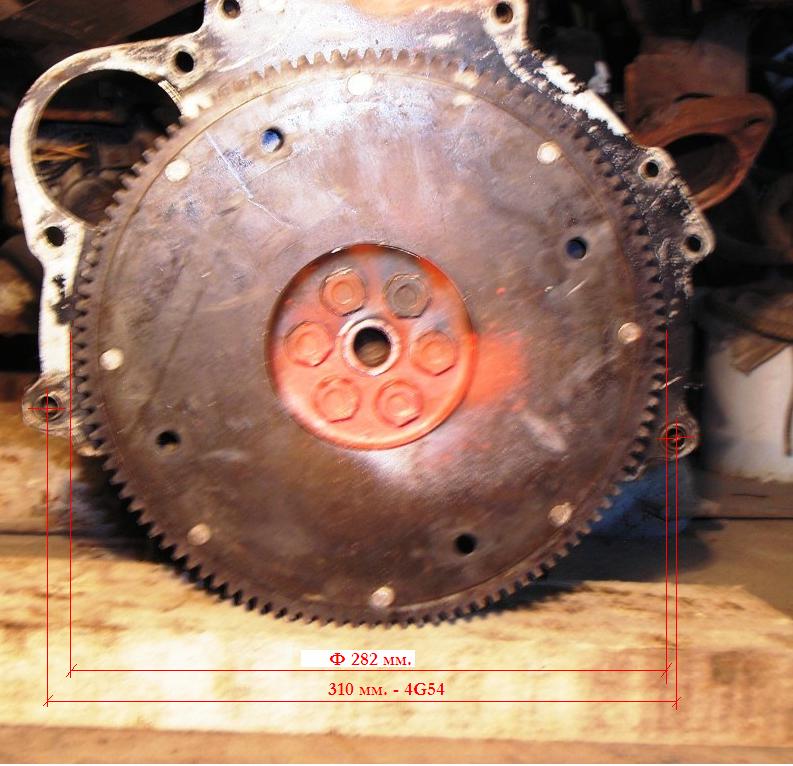

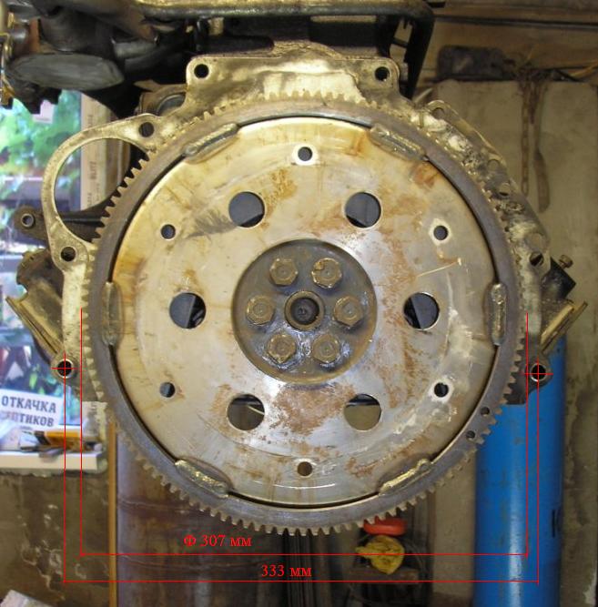

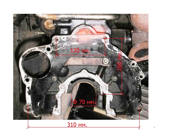

Прислали мотор 4G54 аналог G54B. При ближайшем рассмотрении обнаружил, что межцентровое расстояние между центрирующими втулками на планшайбе соединения с КПП составляет 310 мм. В то время, как на G54B - 335 мм. Следовательно невозможно соединение КПП.
Решил использовать для ремонта коленвал. Снял его с присланного ДВС и обнаружил, что коренные шейки Ф 66 мм., в то время как на моем G54B - 60 мм. Шатунные шейки одинаковые - 53 мм. Ход поршня одинаковый - 98 мм. Диаметр цилиндра одинаковый - 91.1 мм. По таблице из скачанной на этом форуме "библии", в разделе Mitsubishi, (стр. 366) нашел, что такие диаметры шеек соответствуют мотору 4G52, но там ход поршня - 90 мм., а диаметр цилиндра - 84 мм.
В общем, я в полном недоумении... С какой машины мотор и с какой коробкой стыкуется? На блоке отлита модель ДВС - 4G54
Помогите разобраться. Мотор с "нулевыми" размерами, а использовать не могу. Не стыкуется блок с АКПП. Все остальное по наружке одинаковое с G54B. (кроме всасывающего и выхлопного коллекторов, но это меняется).

Вроде разобрался присланный мне двигатель 4G54 первой комплектации.
Ориентировочно с автомобиля MITSUBISHI DEBONAIR - А32.33
Мне не подошел по планшайбе соединения с АКПП.
