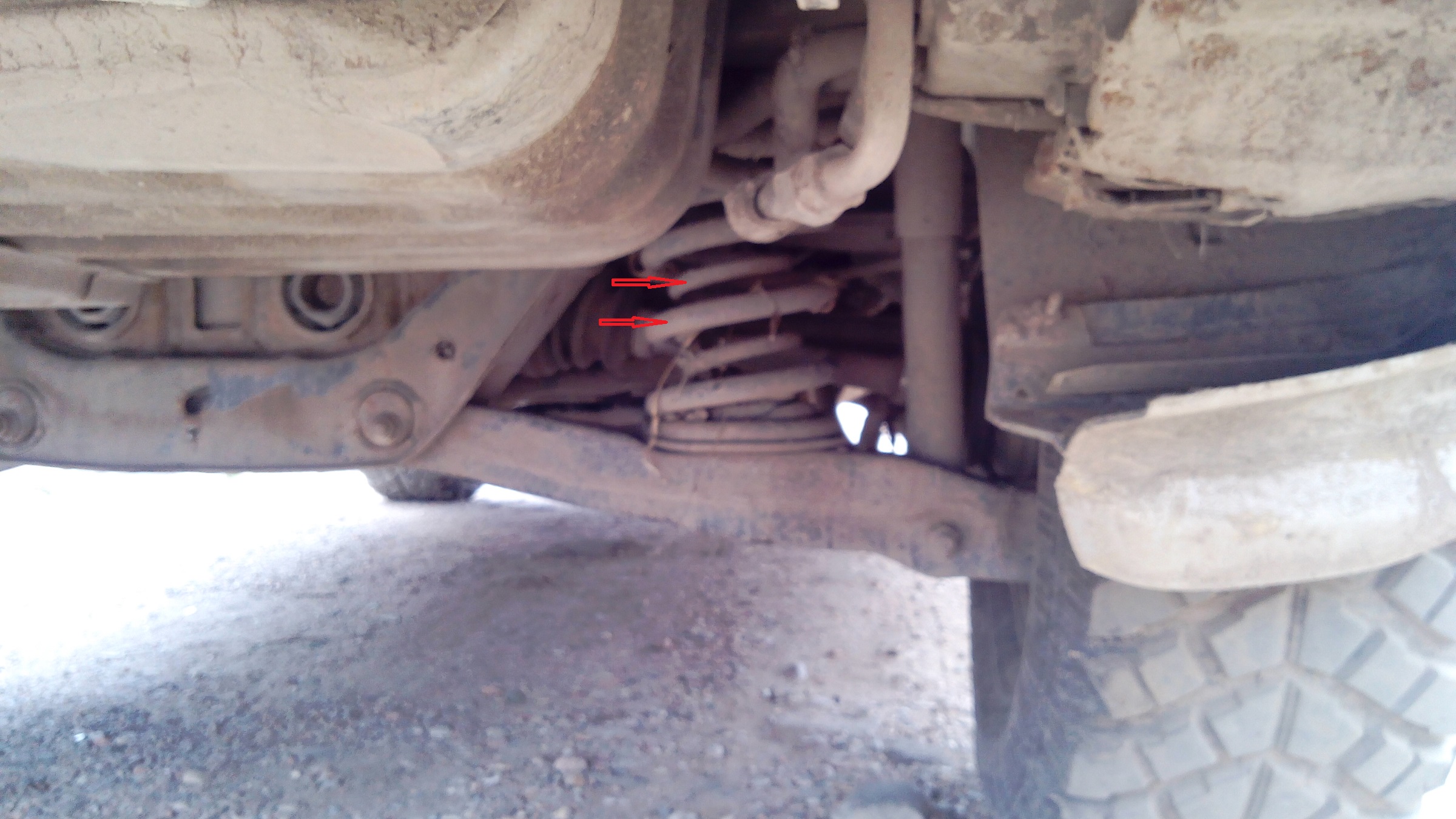

Привет всем! Я по этому поводу не заморачивался, и просто вставил первые попавшиеся по размеру, внутрь родных......
Описывал в теме "лифт подвески"....

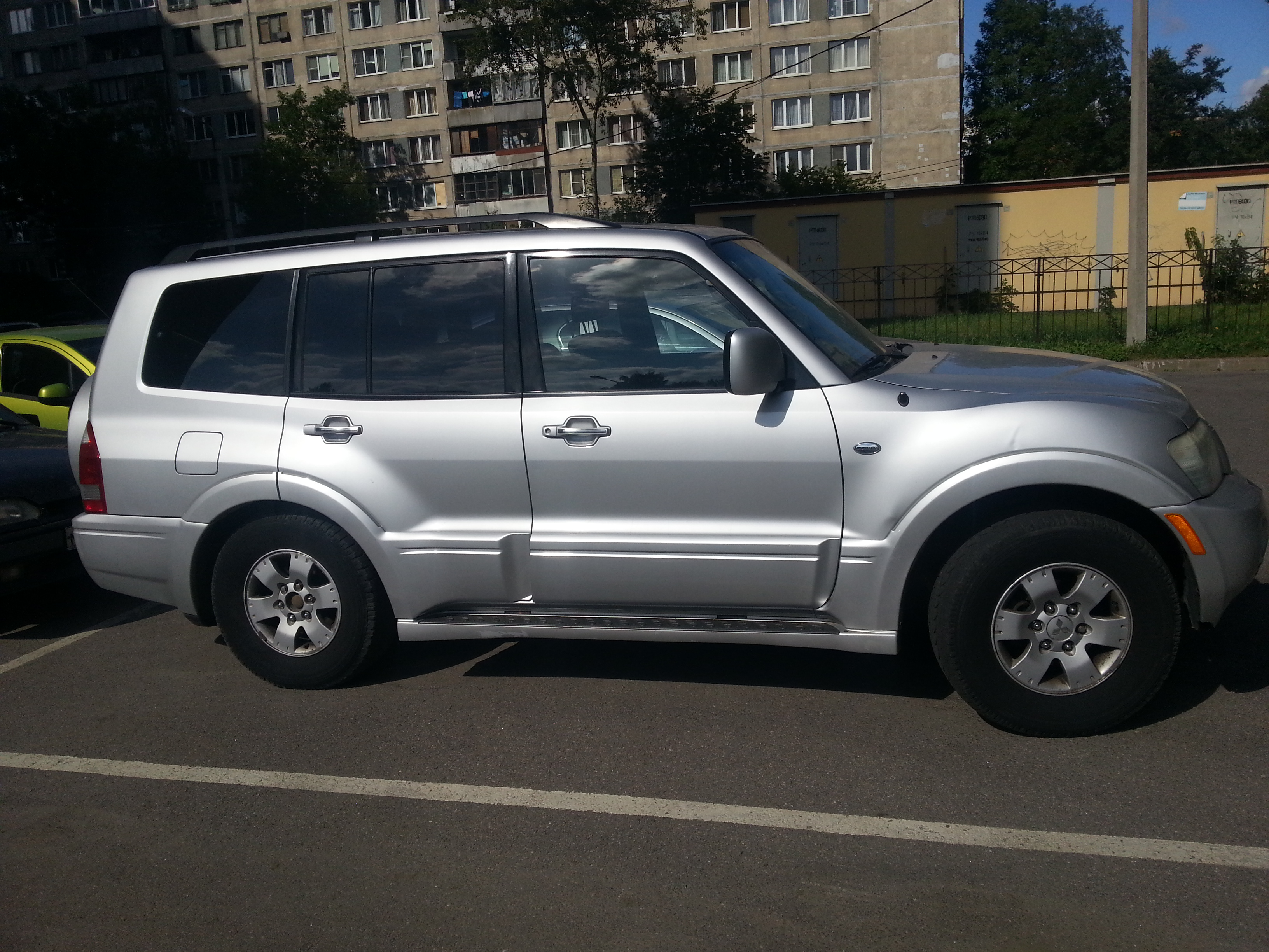

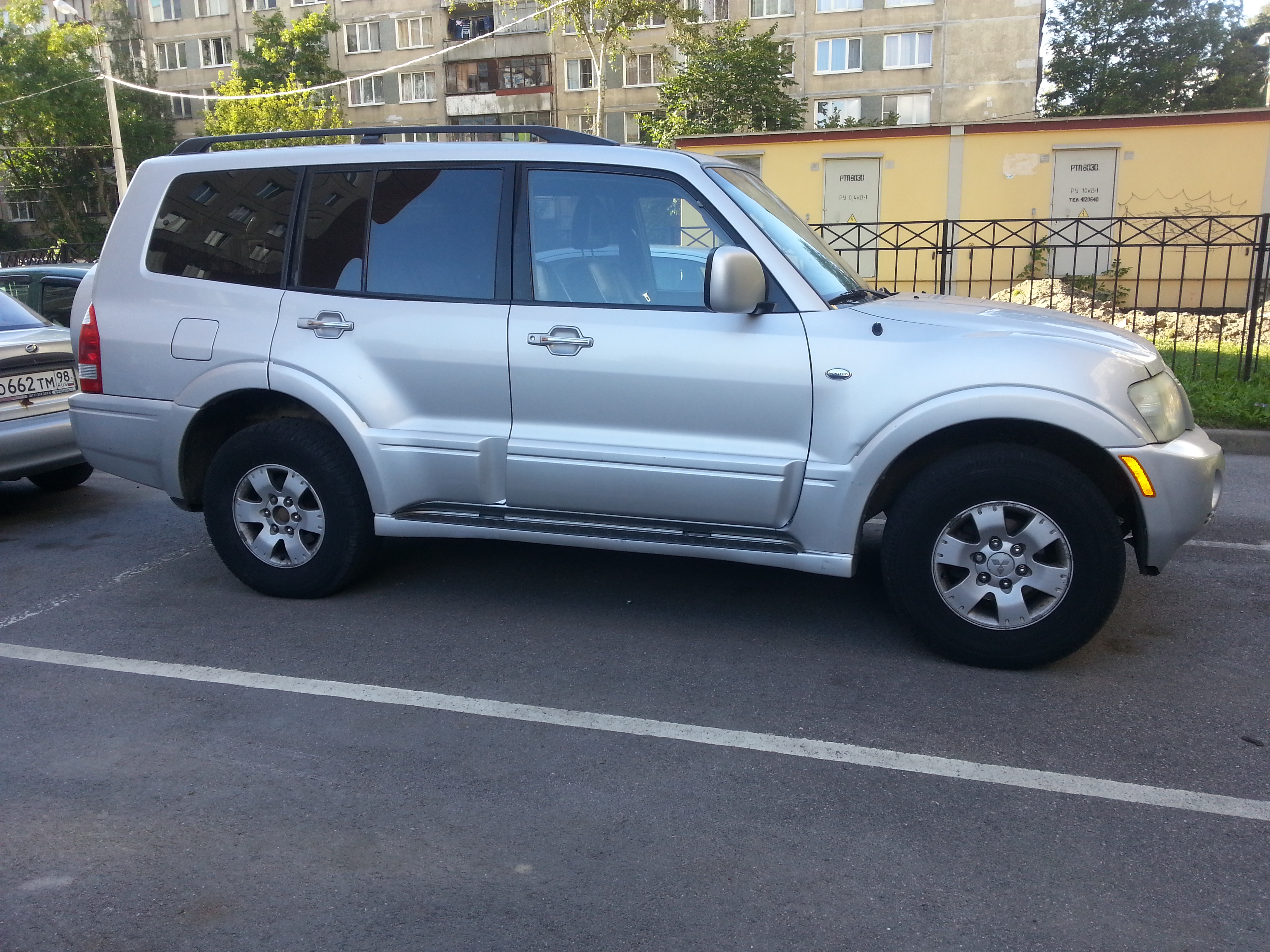

Вот отчитываюсь по замене.Пружины на вид качественные,с маркировкой где верх ,где низ, встали хорошо. Высота от асфальта до крыла 890мм.Высота самих пружин 361мм.
Вот так стало ,высота до кромки крыла 890мм.
Общий вид после.
Общий вид после.

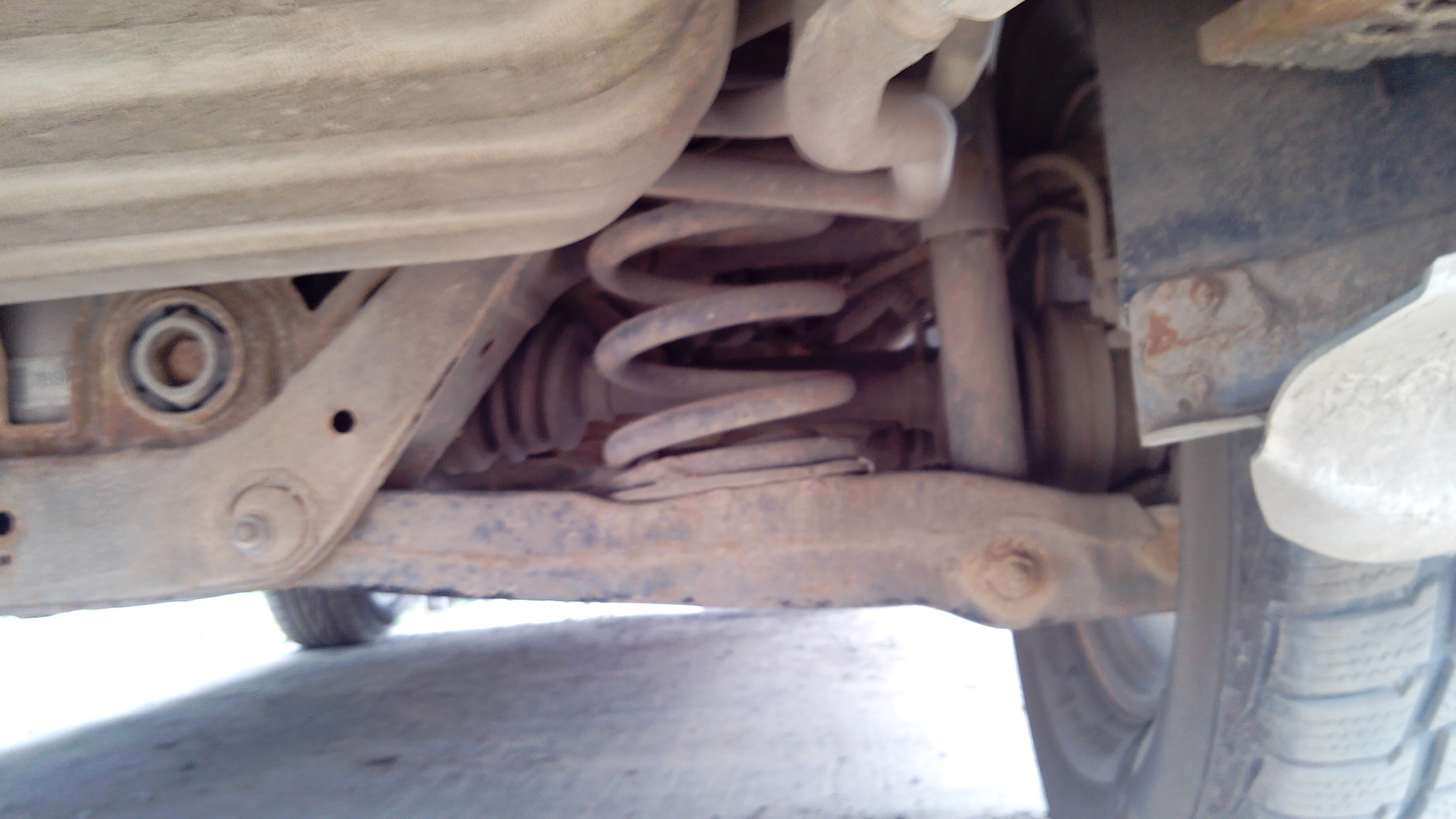

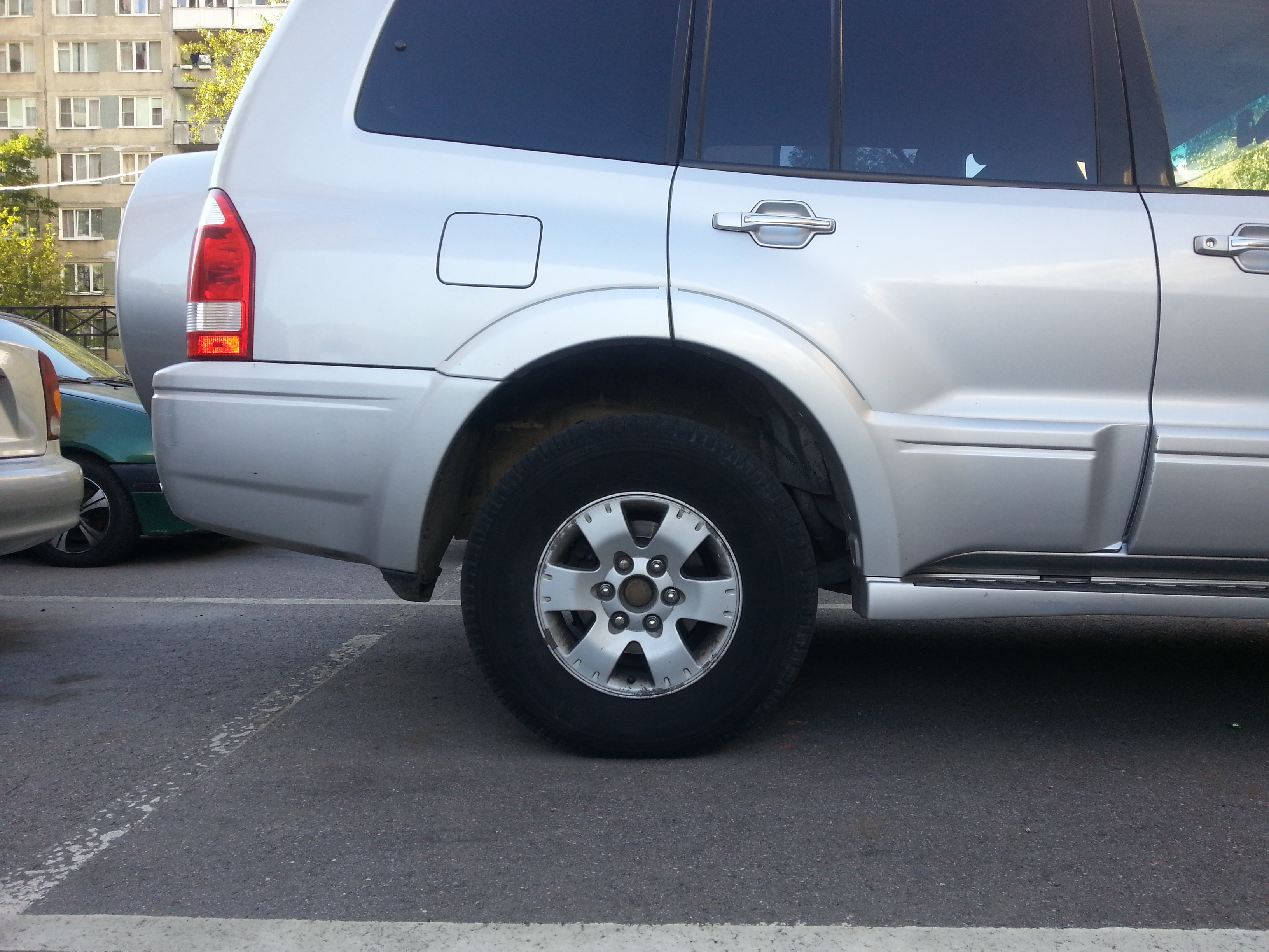

До замены общий вид .
Вид с просевшими пружинами,после путешествия в Карелию.

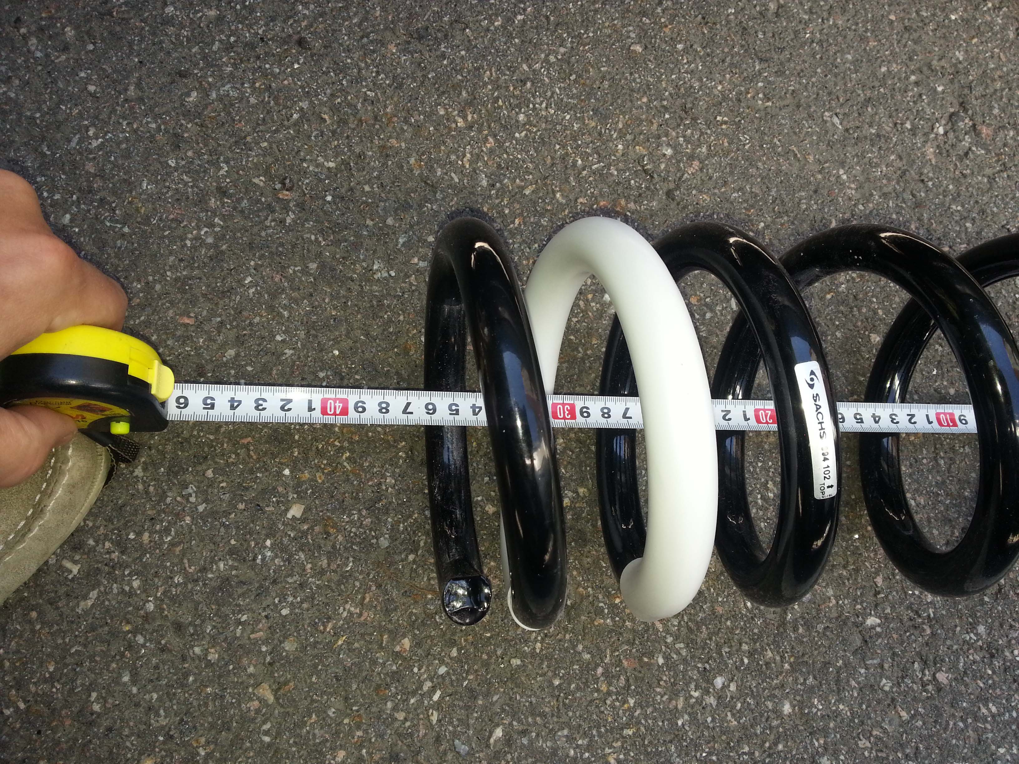

Сама пружина.
Пружина SACHS 994102.
