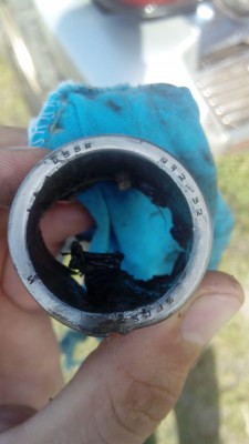

Привет всем. При замене игольчатого подшипника в правом кулаке, было обнаружено, что подшипник коуо bt2012 меньше посадочного места. Хотя шрус входит в него идеально. Внешний диаметр подшипника на 2 мм. меньше посадочного. Машина пыж 2 4d56 короткий. Запчасти заказывал по вину.

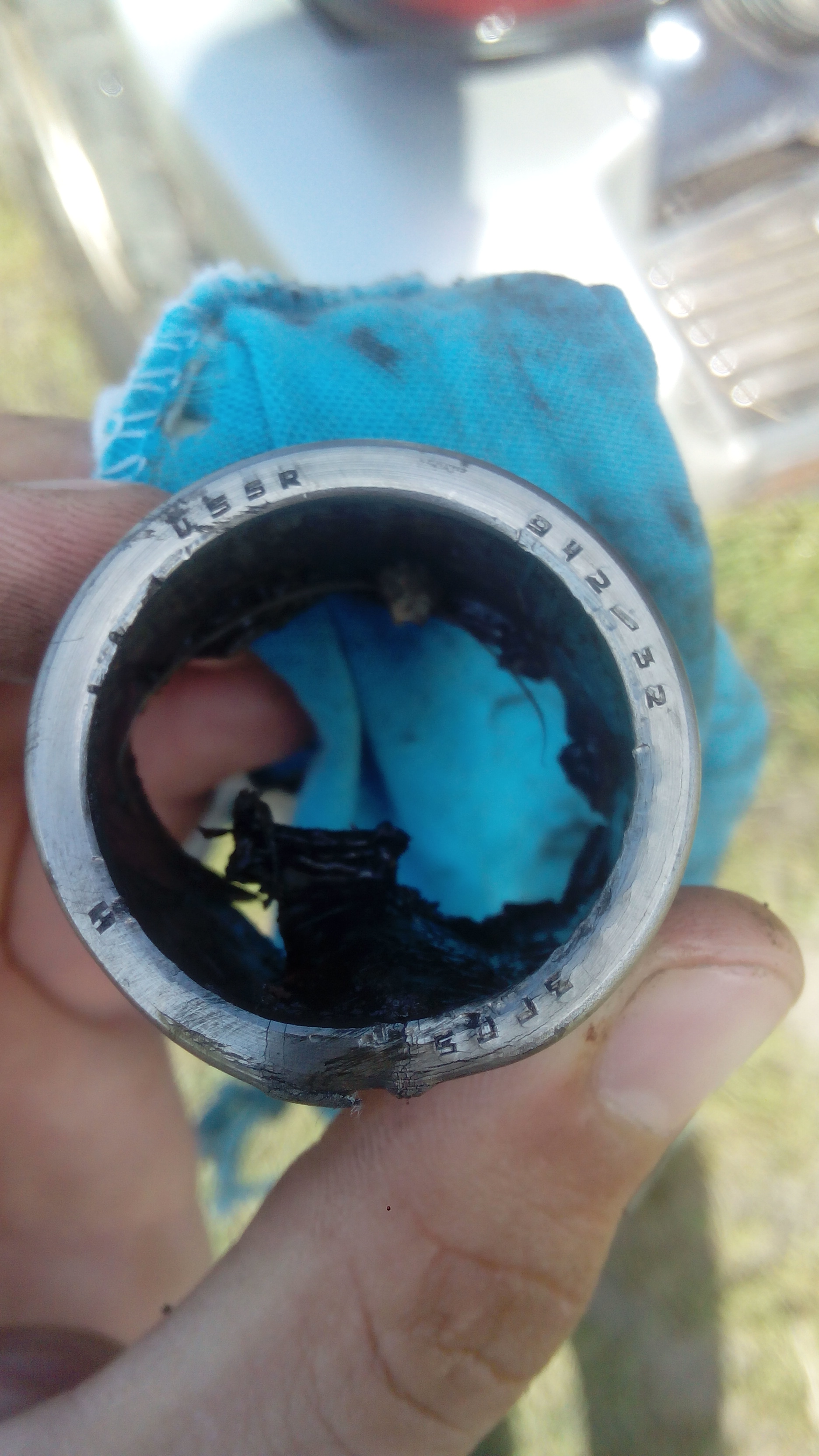

Потап
Сообщения: 102
Зарегистрирован: 10 авг 2012, 15:28
Откуда: Кузбасс
Откуда: Большая Талда
Re: Проблема. Игольчатый подшипник
Сообщение Потап »
Сегодня порылся в хламе и нашёл старую обойму. А там нашёл надпись:

Потап
Сообщения: 102
Откуда: Кузбасс
Сообщение Потап »
Судя по всему точили кулаки.
