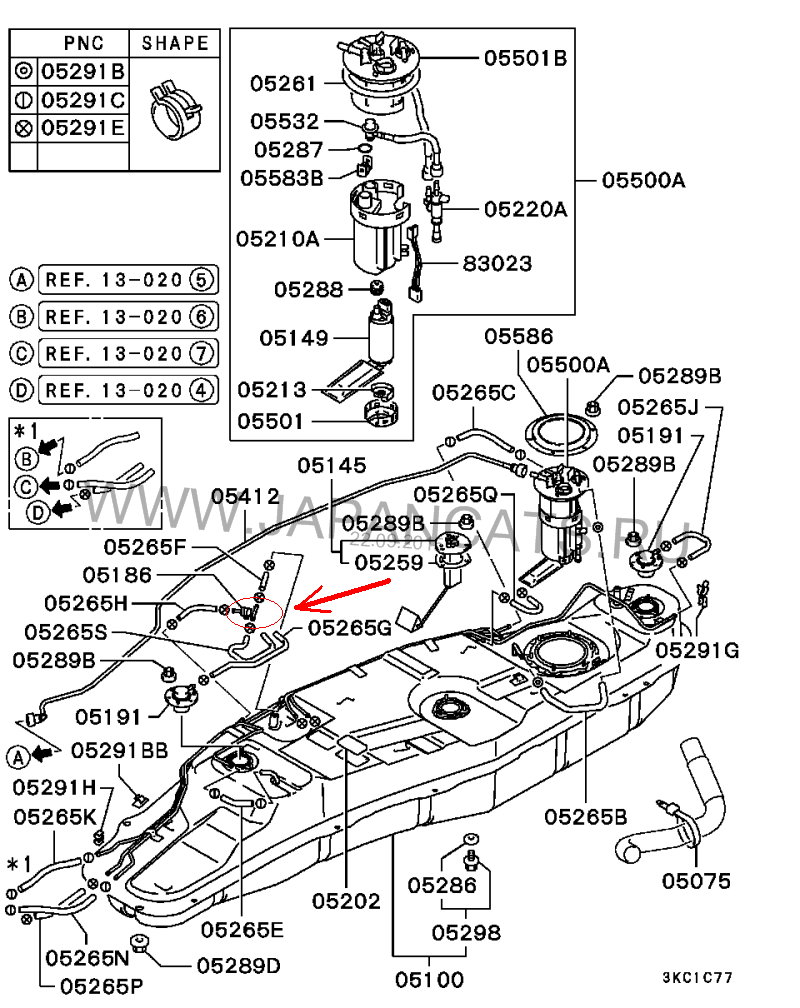

Сегодня сваял тройник и заменил показания в магистрали низкого давления, - при работе на х/х 3,3 bar (329 кпа:), и стрелка дребезжит, при повышении оборотов выравнивается, но показания не падают. После остановки мотора, давление довольно быстро падает. В букваре пишут - клапан обратного давления не держит, неплотная посадка клапана. Подскажите, клапан находится на фильтре, тот что в баке? Как его правильно найти и продиагностировать? Может ли клапан быть причиной временных "затупов" на скорости? Дополнительно собираюсь вывести провода от датчика высокого давления(тнвд) в салон и мониторить показания на ходу.

HugoStiglits писал(а):Сегодня сваял тройник и заменил показания в магистрали низкого давления, - при работе на х/х 3,3 bar (329 кпа:), и стрелка дребезжит, при повышении оборотов выравнивается, но показания не падают. После остановки мотора, давление довольно быстро падает. В букваре пишут - клапан обратного давления не держит, неплотная посадка клапана. Подскажите, клапан находится на фильтре, тот что в баке? Как его правильно найти и продиагностировать? Может ли клапан быть причиной временных "затупов" на скорости? Дополнительно собираюсь вывести провода от датчика высокого давления(тнвд) в салон и мониторить показания на ходу.
- Вложения
- Похожая ситуация. Щас прочитал вашу тему. Бензанасос менял, фильтр менял, трубки все в баке продувал. Ржи в баке нет. Расход топлива нормальный. Работает хорошо, заводится плохо. Маслаю секунд 10-20. Если заглушу, и сразу заведу, то заводится как положено сразу. Попробую этот клапан заменить. Только не знаю когда, пока совсем не до этого. Езжу ваще пока на другой машине. Т.К. ещё что-то с автоматом походу.

Был в отпуске, машина стояла. Вернулся и продолжаю интимные отношения с мицубиси. Вообщем проблема с заводом решилась. Фильтр, тот что в баке, там есть клапан. фигня с трубочкой, вставляется в корпус фильтра, вообщем притянул ее посильнее, собрал. Теперь машина заводится без проблем. Давление в магистрале от бака до ТНВД держится уже дольше, и падает постпенно. Видимо плохо посаженный клапан стравливал бензин в бак, и при заводе тратилось время на докачку бензина, отсюда плохой завод.
