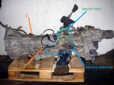

Уважаемые одноклубники, помогите определить источник течи моей коробки. У меня установлена коробка вот такая:
Судя по всему это v4aw2.

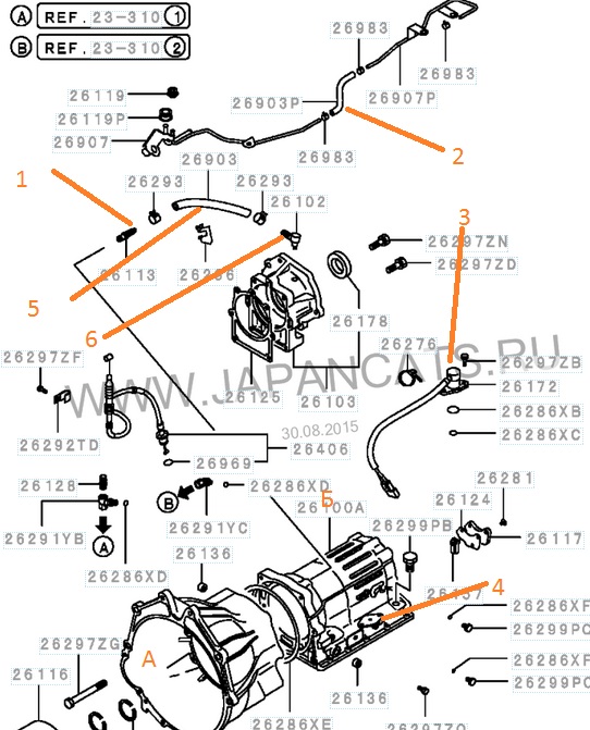

Объясните, что на схеме?
№ 1 - вывод из коробки (часть А)
№ 6 - вывод из коробки (часть Б)
№ 5 -Трубка соединяющая обе части (А и Б) коробки
№ 2 - трубка обратки раздатки, куда она выходит - не видно, знаю только, что она выходит из пыльника ручки раздатки.
№ 3 - клапан 4й передачи
№ 4 - место , куда этот клапан вставляется.
Где находится сапун коробки? и как он работает?

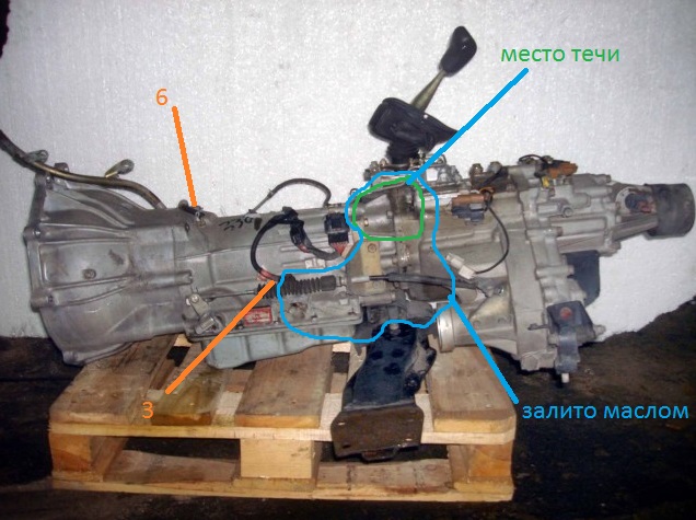

На 1й картинке я указал область коробки, которая залита маслом (синим цветом). Если коробка мокрая сверху, значит течь сверху, отсюда вывод, что место течи предположительно обозначено зеленым цветом. Что может течь? В моей книге там выходит трубка из коробки, но по факту у меня этой трубки нет. Сейчас машина на яме, незнаю что дальше делать.
Жду помощи, заранее спасибо!!!

Снимать коробку, менять оба сальника( передний и задний) проверять сапун

Вчера отдраил всю коробку не снимая и обнаружил, что течет прокладка под номером 26125. Можно ли заменить данную прокладку не снимая коробки? Если нет, то что обычно меняют дополнительно из запчастей при смены данной прокладки? судя по всему придется снимать коробку.
