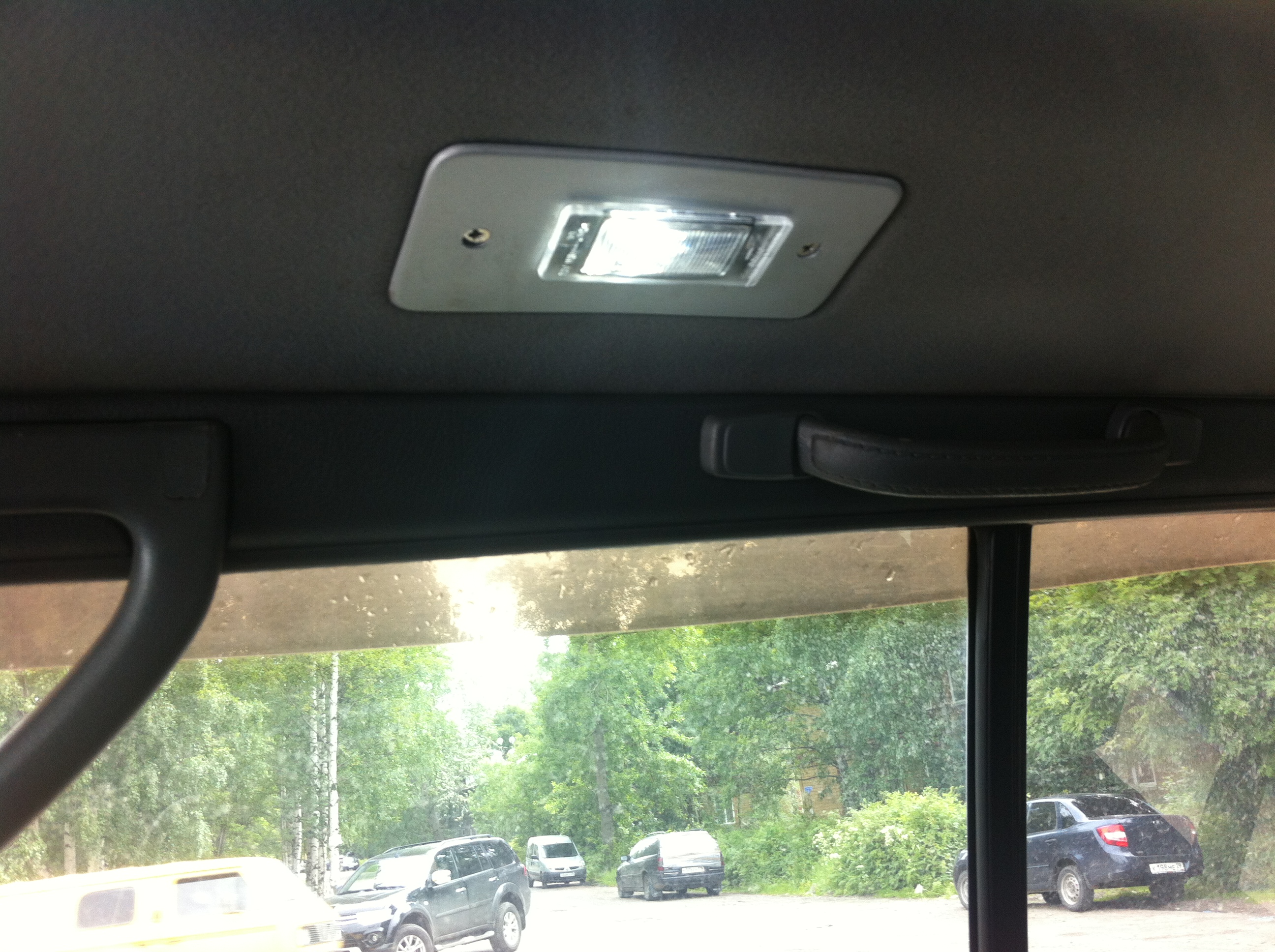

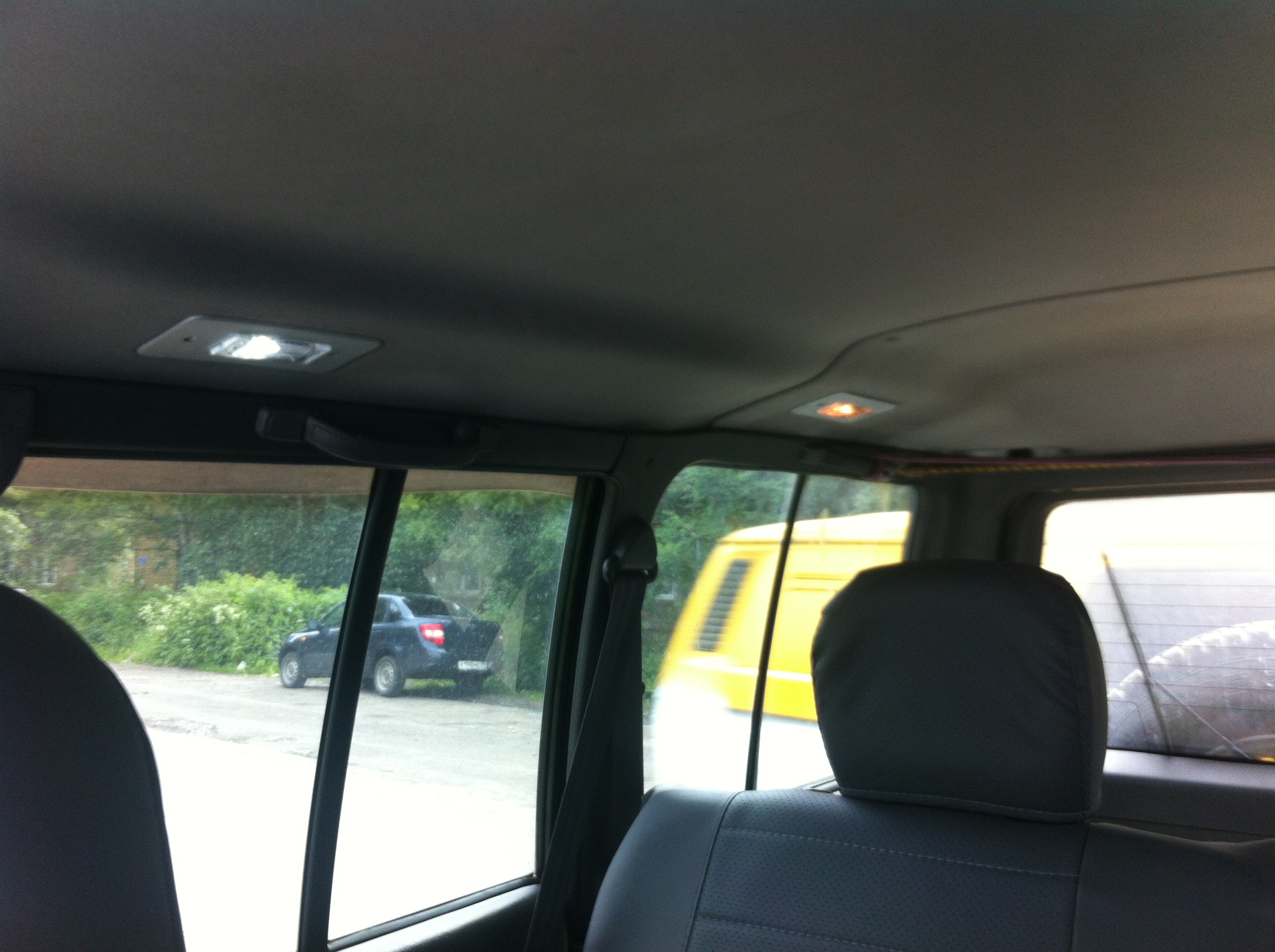

Решил добавить в салон и багажник дополнительного освещения,т.к в темное время для задних пассажиров и багажного отдела его маловасто.Сразу отмечу,что 5дверка,задний кондей(демонтирован)! Так как кондишки не стало,а остались воздуховоды в потолке,решил туда и внедрить.
Начал с того,что нужно было поставить рейлинги на крышу(брал тут же на форуме у kasanova Piter) Естественно пришлось снимать потолок.Развел проводку от центрального плафона(салона),снял воздуховоды с потолочной обшивки и занялся фонариками.

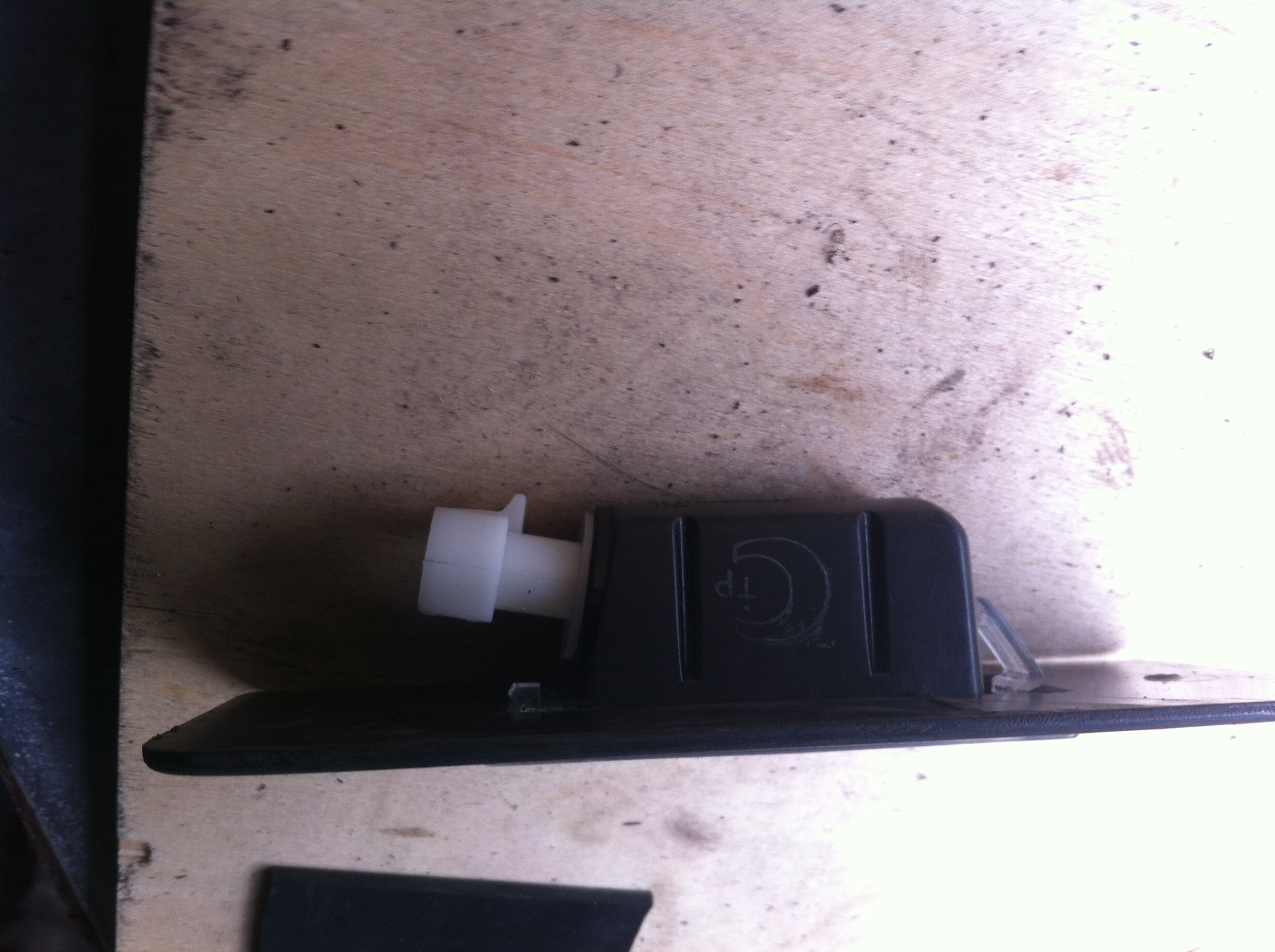

Фото№1 Материал использовал-рамка (пластик,черная)штатная заднего номера.

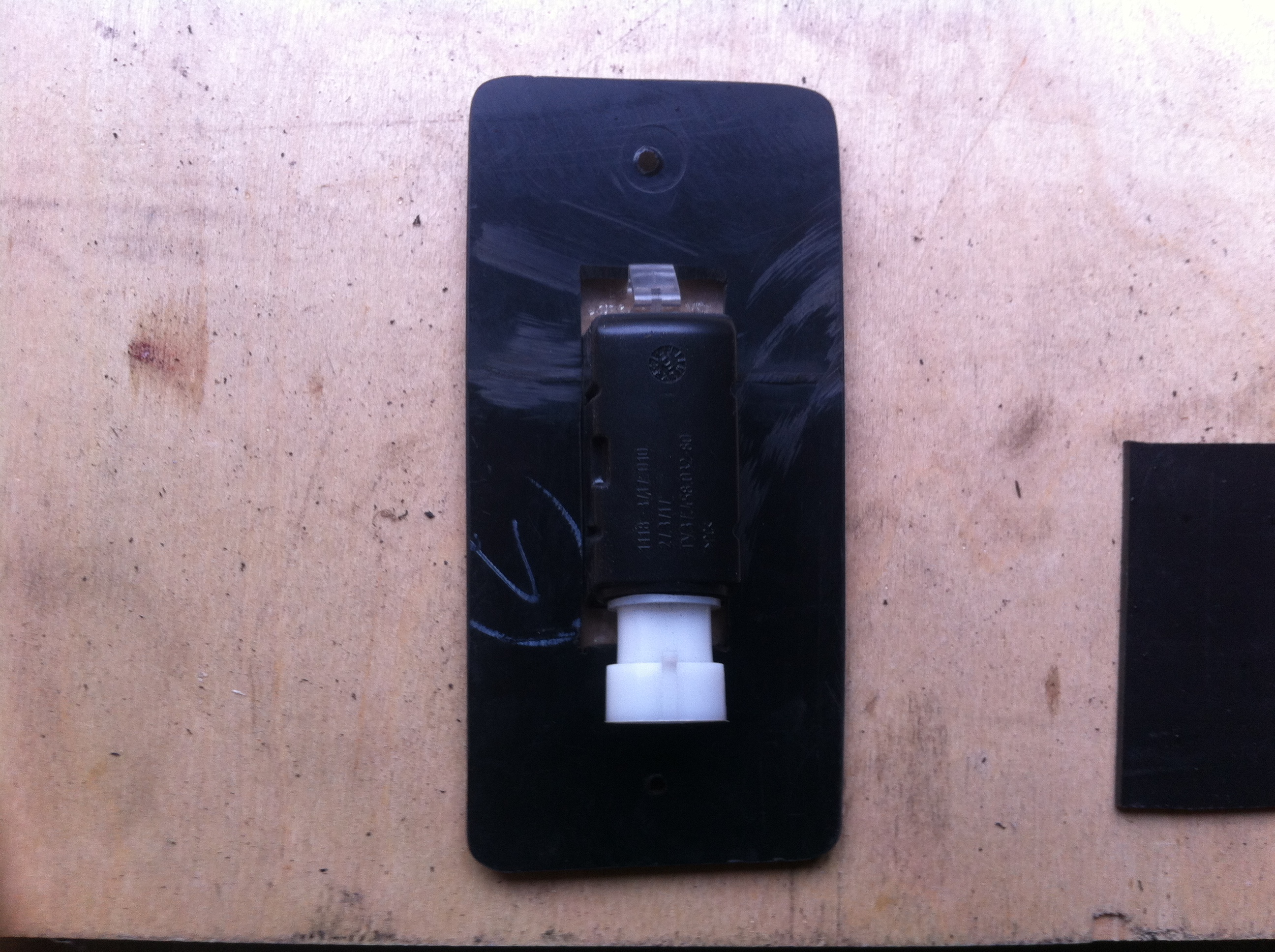

Фото№2 Заготовки по размерам.
Фото№3 Фонарь освещения салона (калина или приора)

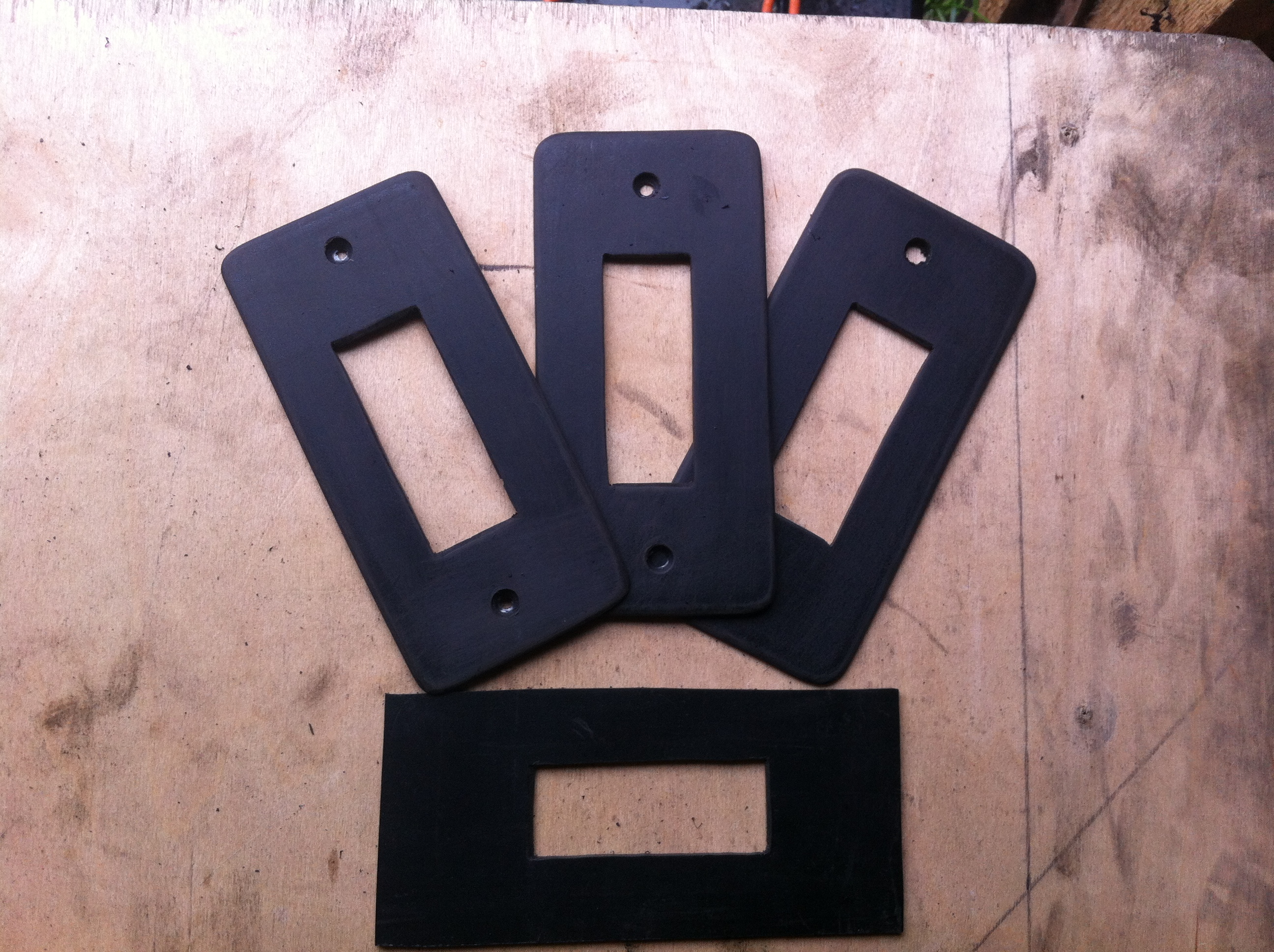

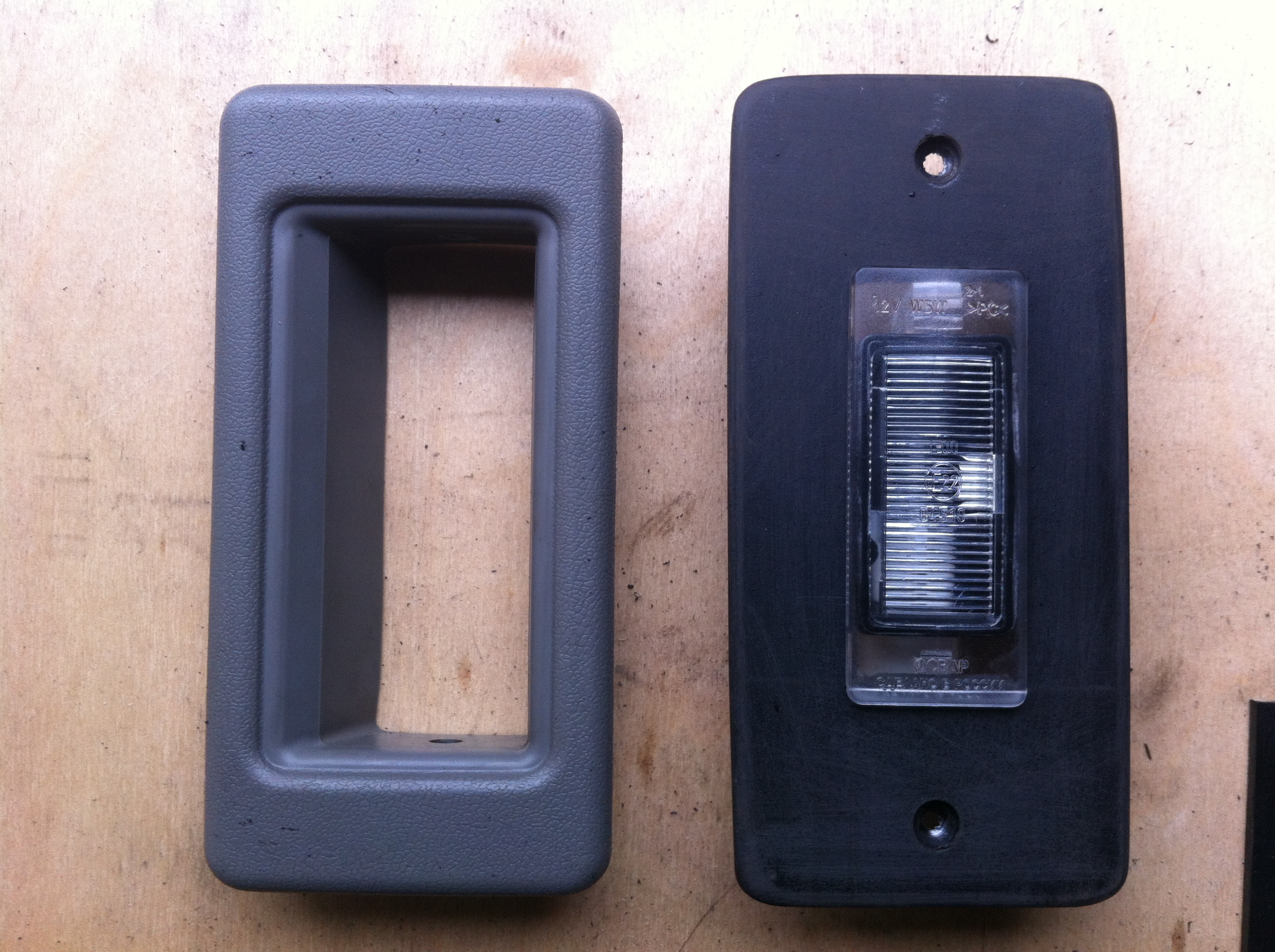

Фото№4 Обточил,подкрасил заготовки пластиковые и внедрил туда плафончик.
Фото№5 Ну и все это хозяйство воткнул на саморезики в обшивку! Правда денег не хватило и взял только 2 светодиода-разницу видно)))
Зафотал поэтапно специально для форумчан,мало ли кому по нраву буит)))))
Всем удачи!!!

Спасибо,Григорий 038" :*THANK*: Тебе без кондишки будет проще! Отверстия прорежешь ножом (ремонтники обуви пользуются), под любой понравившийся фонарик,без проставок! Я все авторынки обьехал в поисках подходящего,но у меня и отверстия воздуховодов большие,так что без проставок не получалось((( Ну а проводку проволокой от полуавтомата протащить можно,чтоб крышу не разбирать)))
Удачи!!!
