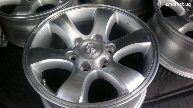

Подойдут ли диски от прадо120 на паджеро4-3.8. Может кто примерял. НЕ УПРЕТСЯ ЛИ В СУПОРТ ВНУТРЕННЕЙ СТОРОНОЙ СПИЦ.
• Ширина диска:7.5
• PCD:6x139.7
• ET:30
• DIA:106.2
• Диаметр диска:17
А то валяются у кореша без дела
Диски от прадо 120 на паджеро 4-3,8

Примерял себе,на зад встают,на перед зажимает суппортом!

Понятно. Спасибо за инфу. Наверное если только проставки могут помочь, но тогда вылет наверное великоват будет.
