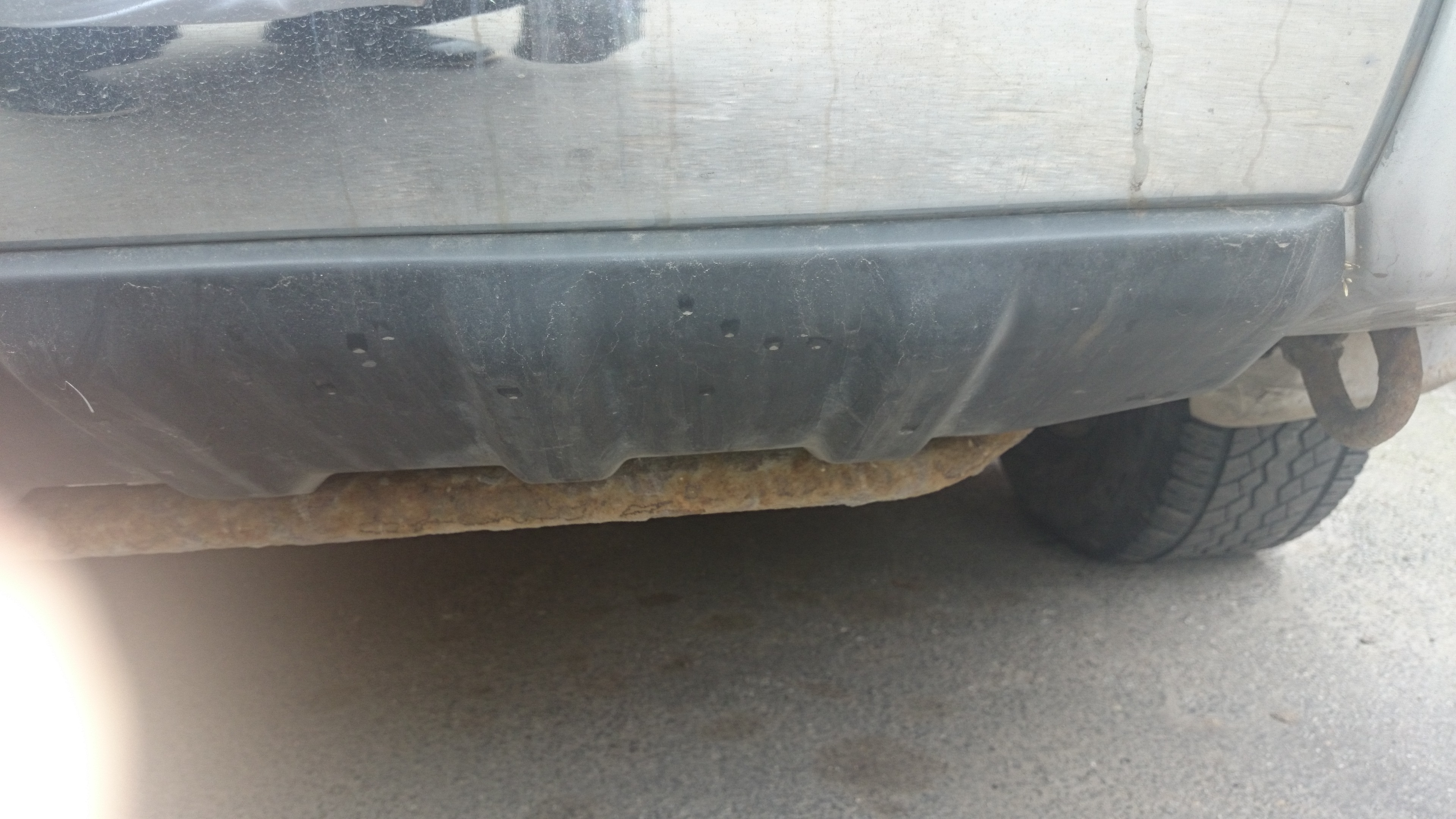

У кого-нибудь имеется такая проблема?
Задний бампер, по центру внизу такая черная накладка. В глубине держится на болтах. так что не отваливается. Спереди (ну, т.е. если перед бампером присесть, то в ближней ее части) на клипсах. Были они у меня отломаны, так что накладка не держалась и туда грязюка постоянно накидывалась. Внешний вид совсем не эстетичен. Заказал клипсы (ну разве что не оригинал взял). Все заменил. Первое время держалась, а сейчас одна из вроде 6 штук отломалась каким-то чудом и опять чуток приоткрывается, ну т.е. щель появляется - клипсы воткнуты, но не особо держат, в просвет (1-1.5см) их уже видно.
Сейчас подоткнешь на место и вроде держится, но потом опять отходит. Мелочь вроде, а уже задолбался. И оставлять в таком виде как-то не красиво.

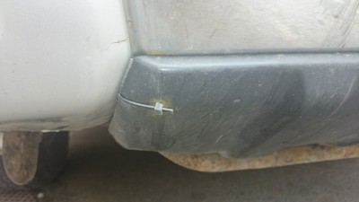

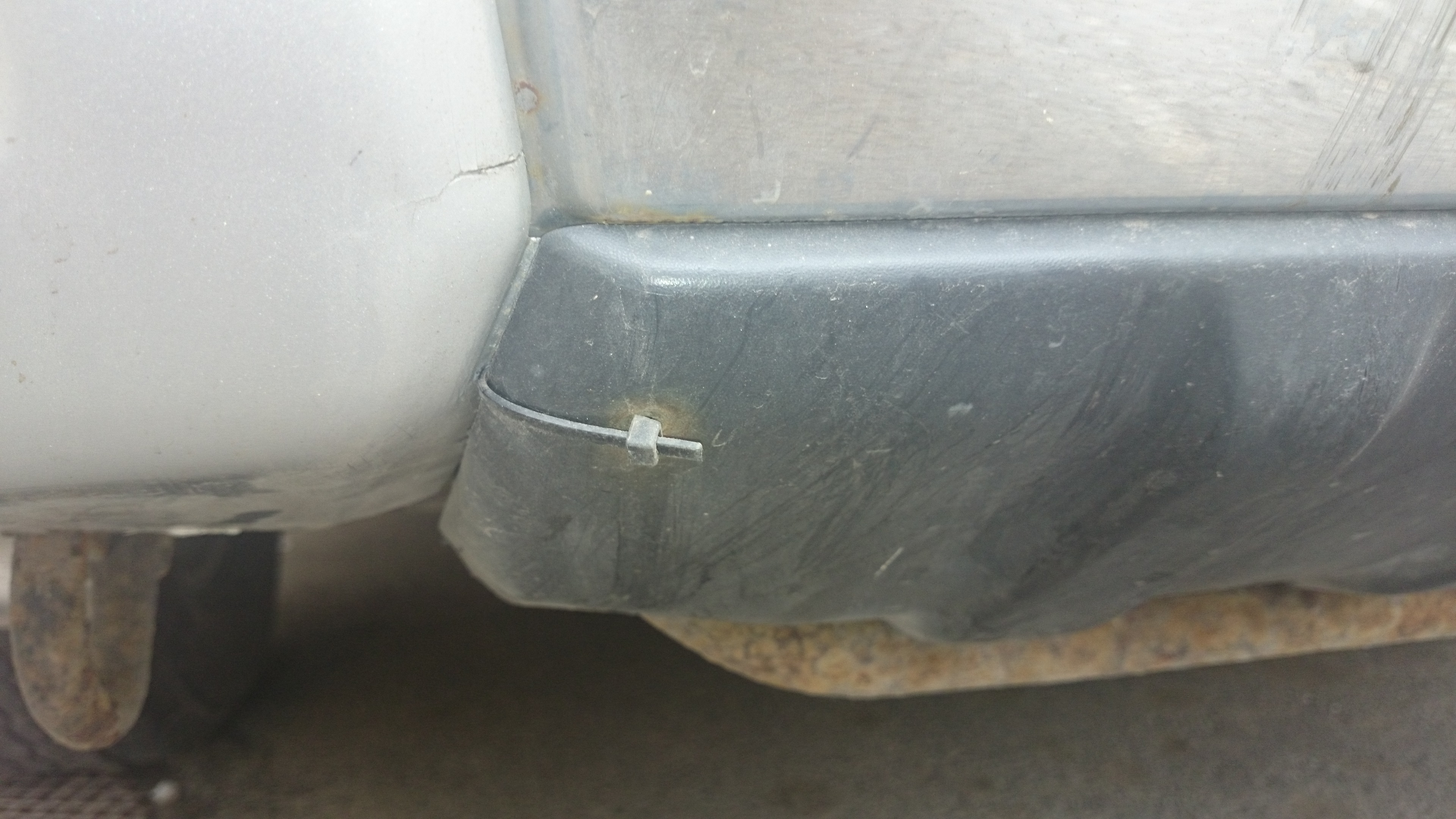

Пластиковые стяжки чёрного цвета
Тоже болталась, тоже купил клипсы, тоже то не влазили, то не держали, тоже до меня уже вкручивали саморезы в квадратные кусочки пластмассы...
Закрепил стяжками и забыл!
Брать лучше длинные, легче затянуть и просунуть, крепить от центра к краям, чтобы была возможность отгибать накладку. Если надо сфоткаю.

Re: накладка на задний бампер
Если начать с края, то не подлезешь потом дальше. Поэтому крепишь по середине, чтобы была возможность отгибать накладку вниз.
Если в ней остались квадратные пазы для пистонов, то в них заводишь стяжку (там прорезь есть) и дальше в дырку на бампере. У меня только одно ухо обломано и видно стяжку, остальные не видно, только плотно прижатая накладка.
