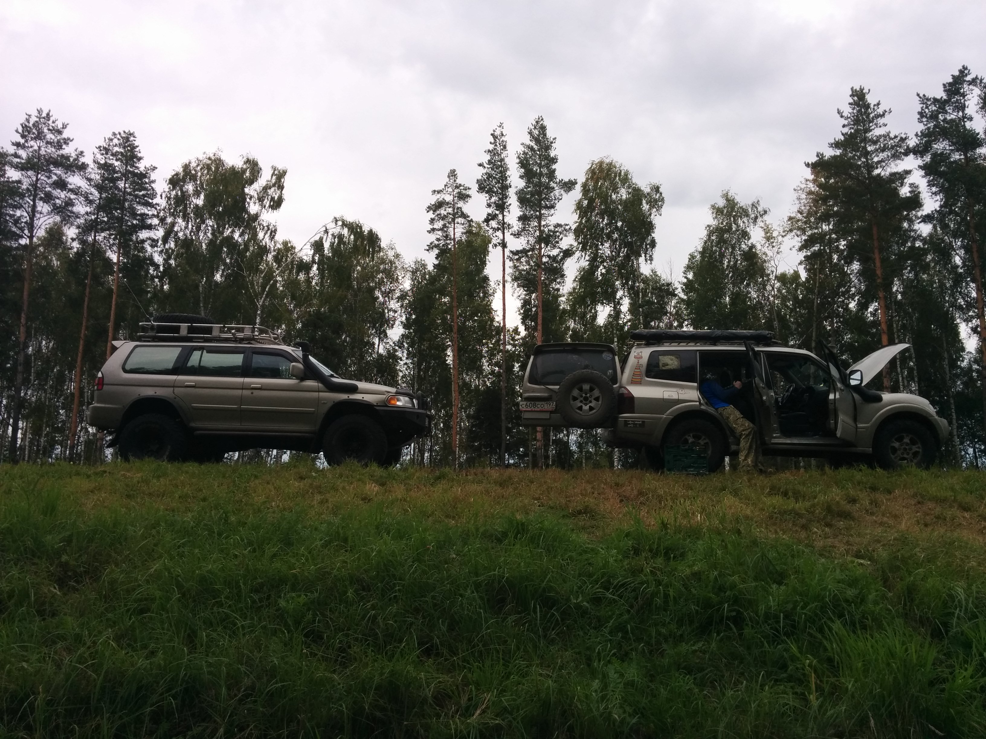

Ехал в сторону Чухломы, после Ярославля остановился по нужде и не могу больше завестись. Почти не схватывает и не заводится, сейчас стою курю, снял клемму, проверил фишку на бензонасосе эффекта 0. Таз в подписи, куда смотреть?

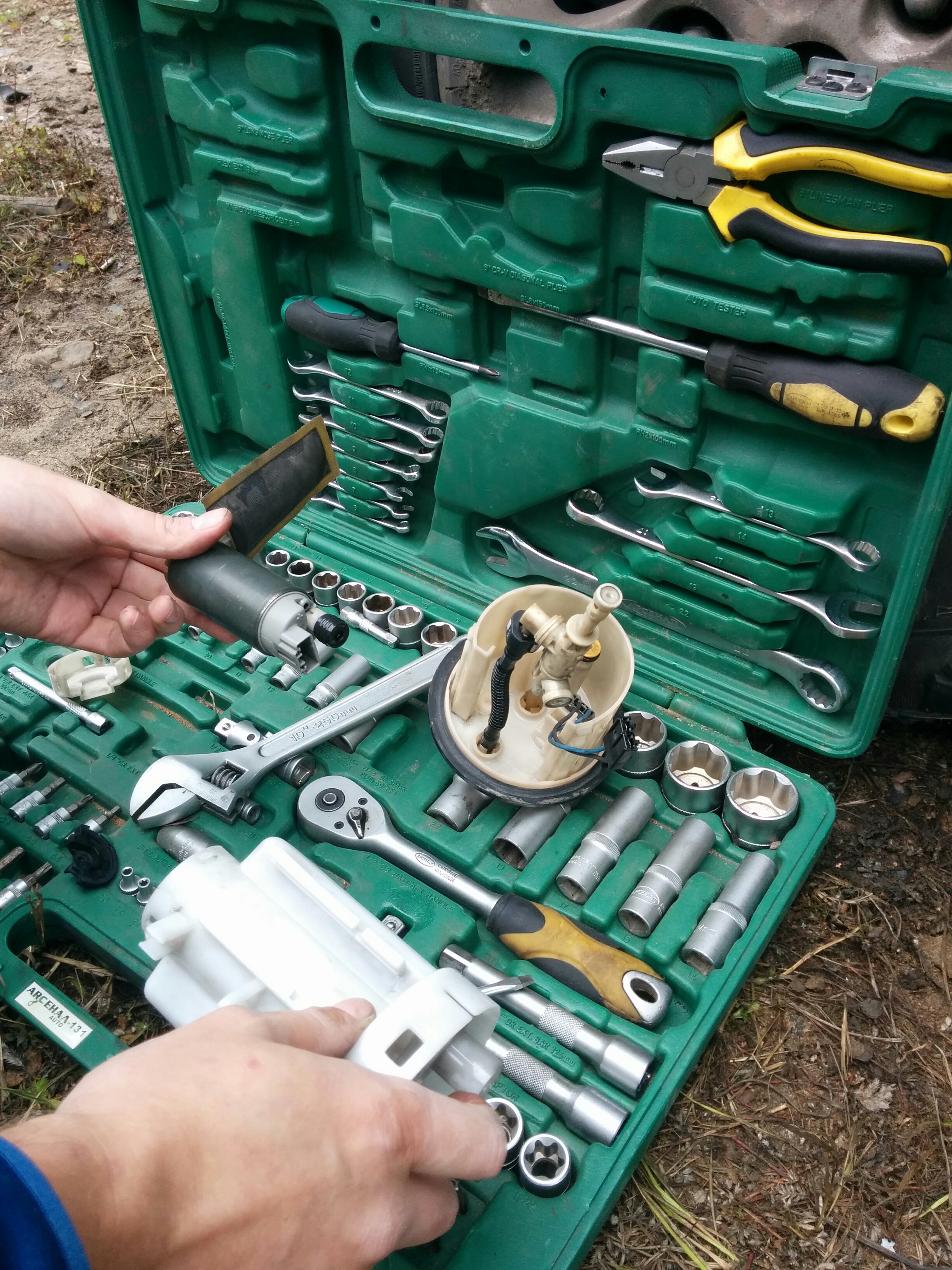

Доехал до стомы. К фильтру топливо не доходит, магистраль сухая, напруга на насос есть.

Разобрали насос. Напрямую от аккума жужжит. Присоединили к фишкам, жужжит. Ща будем собирать, пробовать.

Завелись!!!!
